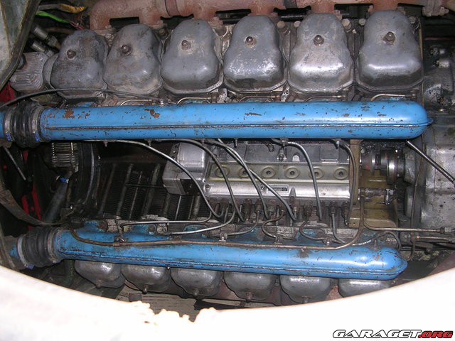

Du har möjligtvis ingen bild på motorn? smile
65 Inlägg
30 juli 2011
https://www1.garaget.org/gallery/images/164/163931/163931-3eb6d718cebd3dedbe3c7a2317a74ef9.jpg
Här är en bild på den lille motorn wink !
Gorgilus addictus
4 789 Inlägg
30 juli 2011
Oh herregud vilket as till motor! yikes
Offroad Racing
3 123 Inlägg
30 juli 2011
Luftkyld v12:a är lite kul grejer... Bara insprutningspumpen är ju nästan stor som en liten miniubåt...

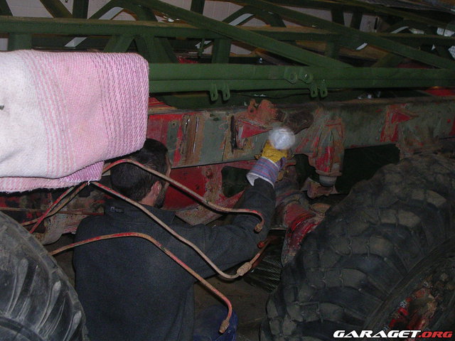

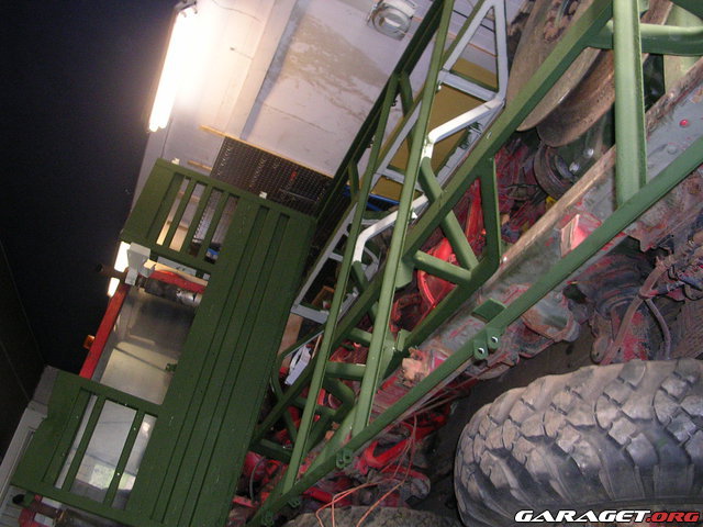

Bilen ska ju va grön så det va likabra att måla flaket med fast det tog en bra stund för det är många skrymslen att måla i !
https://www1.garaget.org/gallery/images/164/163931/163931-c79f9dd8fba6585553edfd7c874688c1.jpg

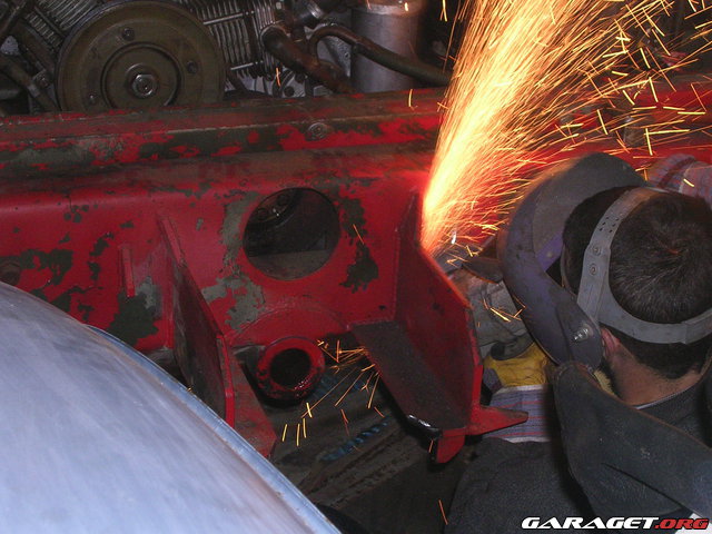

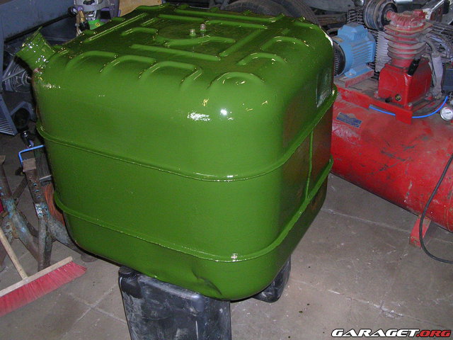

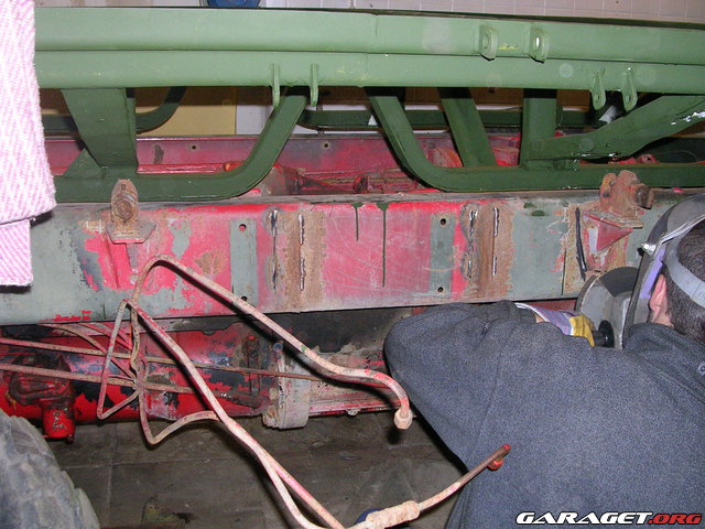

Måste kapa bort lite festen som inte ska va där som inte är original för tanken på 260 liter ska ju få sin rätta platts ska va en tank på var sida bilen så det blir lyte dyrt att tanka den full när det går åt 520 liter diesel wink
https://www1.garaget.org/gallery/images/164/163931/163931-8b84db285a3154a13801dafbd1eacdbf.jpg
https://www1.garaget.org/gallery/images/164/163931/163931-f3f5b1c3c6ef250704b815ea457263ce.jpg
Tur man har vänner som kan kapa lite smile

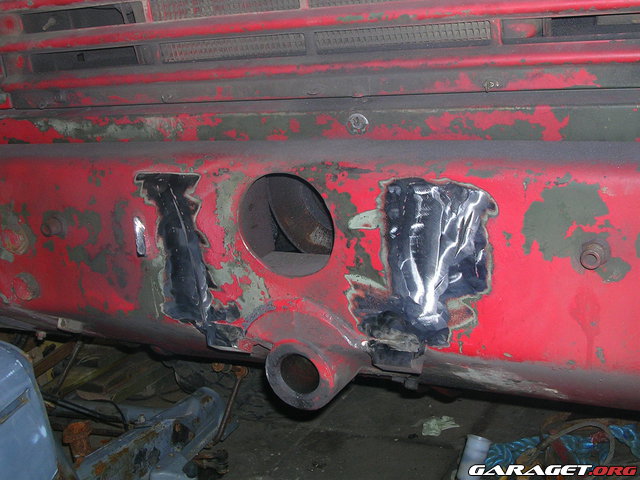

https://www1.garaget.org/gallery/images/164/163931/163931-72d5d399628e3530cf9503cb31d5ea47.jpg

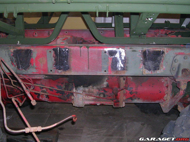

Då va det färdig kapat här bara dit med lite färg nu då !

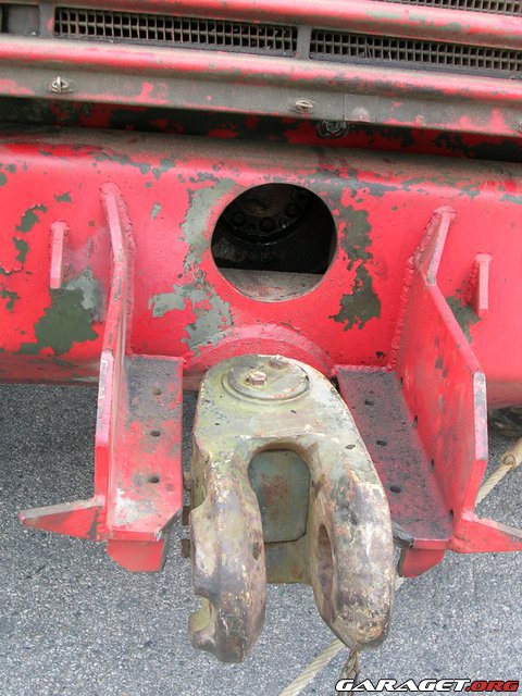

https://www1.garaget.org/gallery/images/164/163931/163931-f70103f11b7f769732ea7dbe6394a7d4.jpg

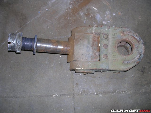

Här sitter draget i fram och där va det en massa mer järn att kapa bort som inte skulle va där för det är lite svårt att andvända draget när man inte kan vrida på det som det är nu !
https://www1.garaget.org/gallery/images/164/163931/163931-377f6fb79a702d47d319328d613401e7.jpg
Draget bort plockat så man kan arbeta lite lättare men det gick åt ett spett en 80 mm nyckel och ett långt järnrör och två man för att få bort det pluss att draget väger 60 kg wink

Här kapas det för fullt !
https://www1.garaget.org/gallery/images/164/163931/163931-e44ce14f9c7aec39297827161598900d.jpg
Äntligen klart efter ett gäng stora kapskivor och en grov lamellskiva naturligtvis är det den store vinkelslipen som gäller till allt på denna bilen !

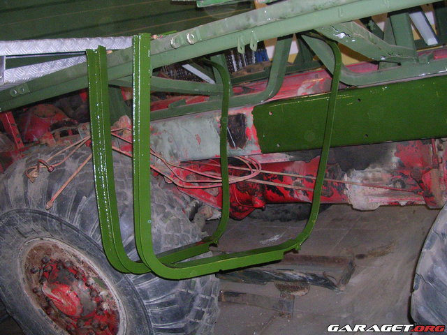

Sen skulle ju stagen till tanken målas och även ramen bakom tanken !
https://www1.garaget.org/gallery/images/164/163931/163931-bfe31719b777d3b96e0756cd91e57118.jpg

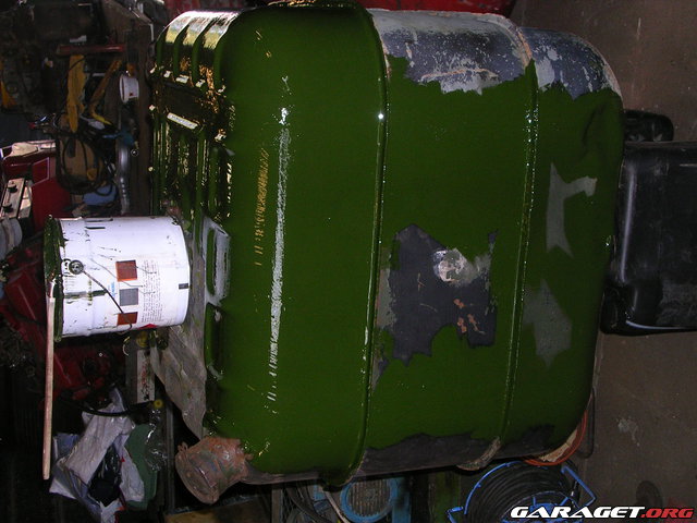

Allt målas med pensel så penslar går det åt !
https://www1.garaget.org/gallery/images/164/163931/163931-d9579a92176187a35d947be60907503f.jpg
Nymålad och fin ska bara monteras som tur är så är färgen helt torr efter bara 30 min !
