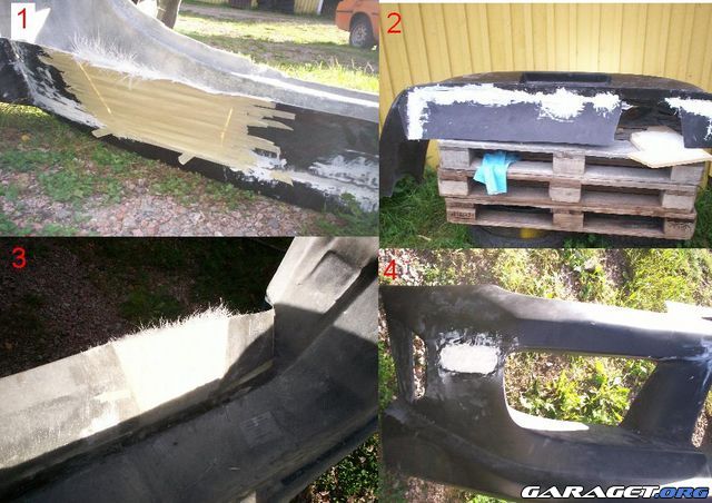

Var tvungen att plasta igen hålet för utblåset i bakspoilern eftersom det var helt fel dimension och plats för utblåset
1: Tejpade ena sidan så det skulle bli en någorlunda plan yta tog sedan folie från andra sidan
2: Spacklade igen kanten som blev när jag var tvungen att ändra formen på baken
3: Plastat utanpå folien 3 lager
4: Lägger igen hålen för sidomarkörerna som amerkanska modeller har

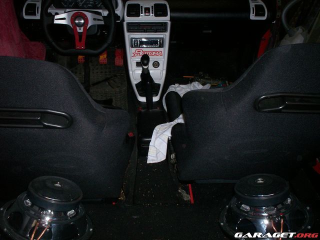

Lackat om en del av inredningen samt satt tillbaka det mesta på plats
http://www.garaget.org/gallery/archive/7454/2217/7454-13872.jpg

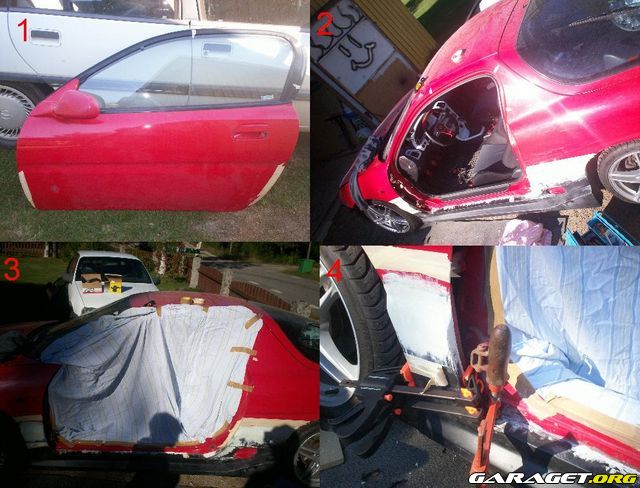

Update

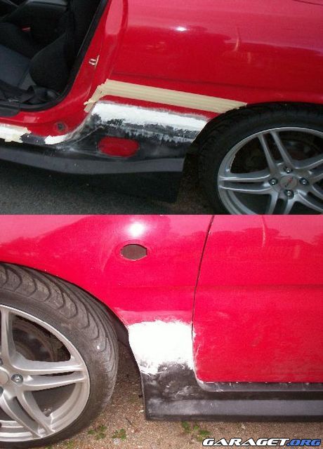

1: Bort med dörren så man kommer åt ordentligt
2: Sådär nu kommer man åt att spacka å slipa samt dra nya kablar
3: Maskerar så man slipper en massa damm i bilen
4: Värmer kjolen sedan tvingar den tight mot karossen sedan på med kallvatten, allt för bra passform
http://www.garaget.org/gallery/archive/7454/2217/7454-15598.jpg

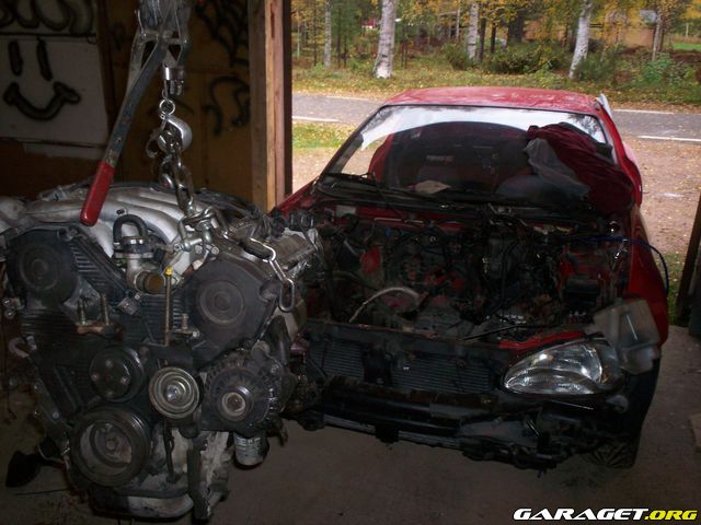

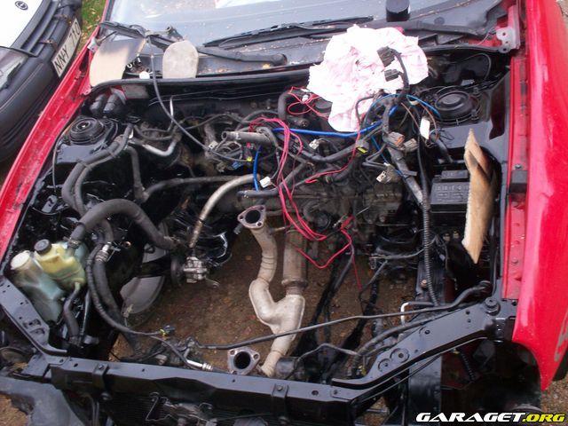

I helgen så var det dags att lyfta ur motorn.
Att få ur den var lättare än väntat faktiskt men inte helt problemfritt
http://www.garaget.org/gallery/archive/7454/2217/7454-19597.jpg

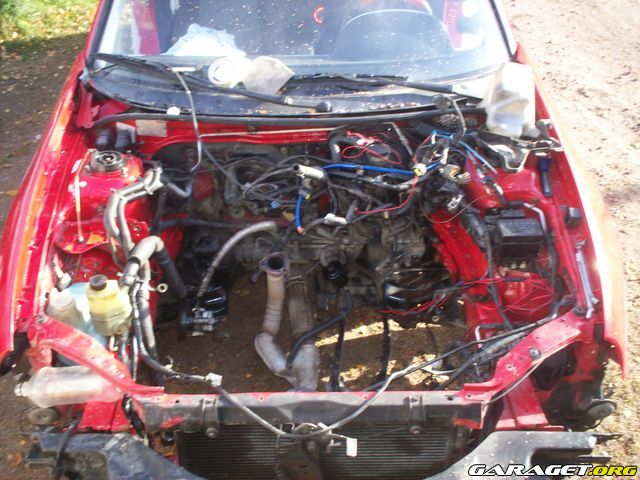

Sådär nu vart bilen lite lättare wink börjar sruva ur lite prylar så man kommer åt att lacka.
http://www.garaget.org/gallery/archive/7454/2217/7454-19594.jpg

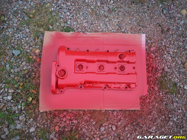

Kåpan till nya motorn får en ny kulör "mazda" skall vara vitt senare
http://www.garaget.org/gallery/archive/7454/2217/7454-19596.jpg

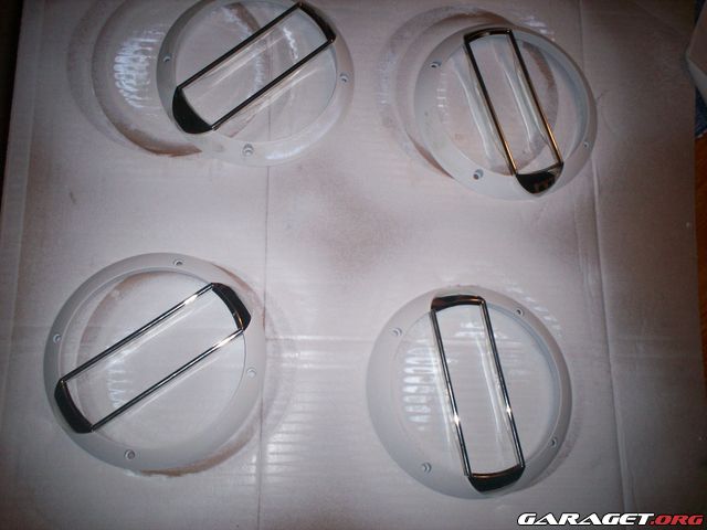

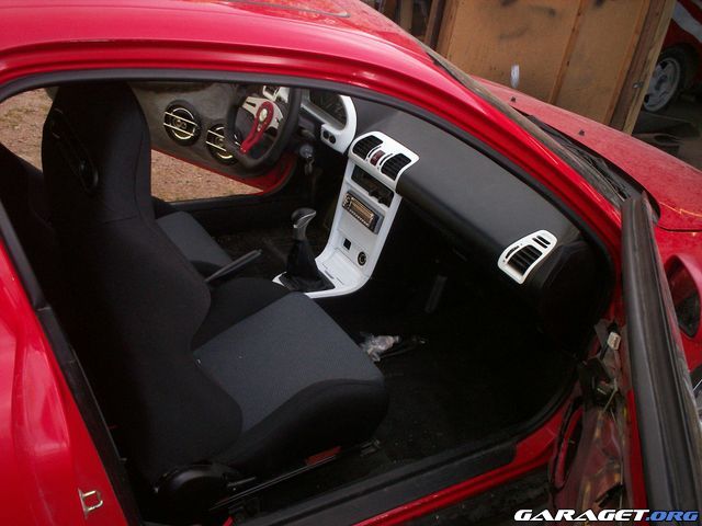

Dessa var svarta förut men nu passar de bättre med temat på inredningen spec mot de svarta därrsidorna
http://www.garaget.org/gallery/archive/7454/2217/7454-20610.jpg
________________________
Uppdaterad bild på interiören
http://www.garaget.org/gallery/archive/7454/2217/7454-20613.jpg

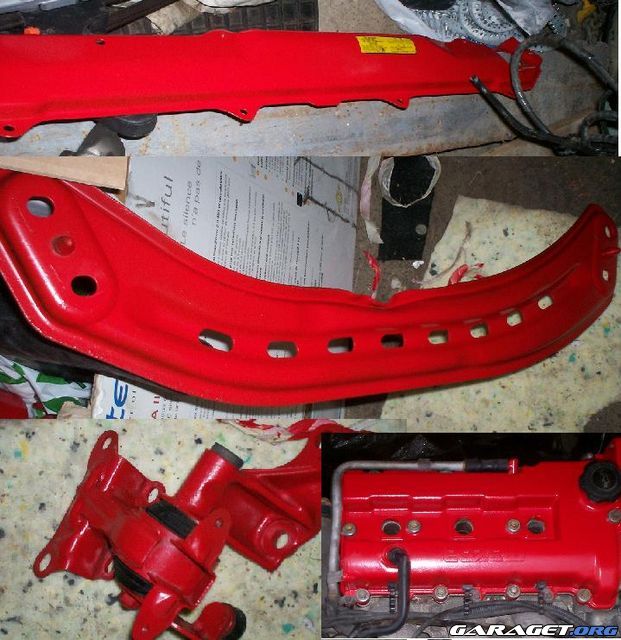

Lackat lite motordetaljer
http://www.garaget.org/gallery/archive/7454/2217/7454-20615.jpg

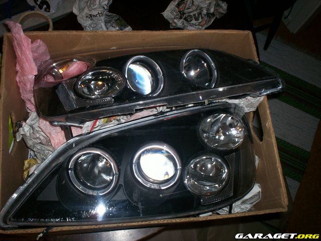

Fick Honda Civic framlyktorna i dag från Ola
http://www.garaget.org/gallery/archive/7454/2217/7454-20755.jpg
