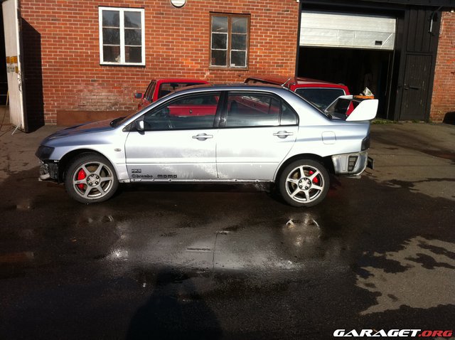

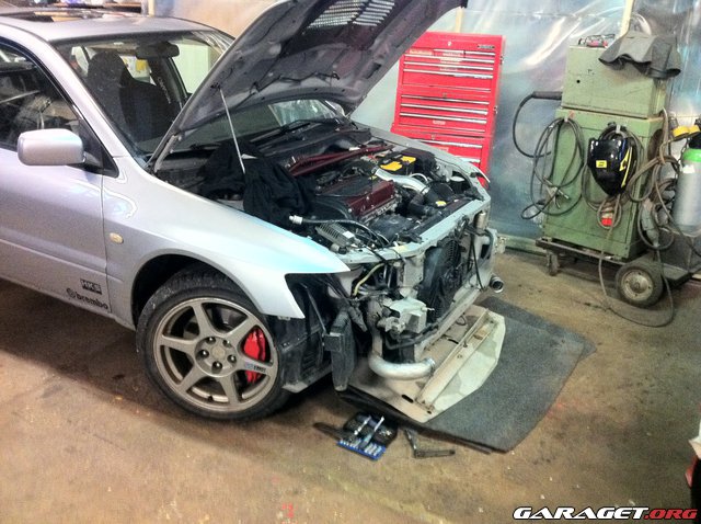

Började riva ner bilen lite grann..

1 oktober 2011
Tackar, roligt med folk som visar intresse. smile
Har varit lite lugnt fram tills nu, ställde av bilen igår.
Så nu är tanken att detta ska starta på "riktigt".

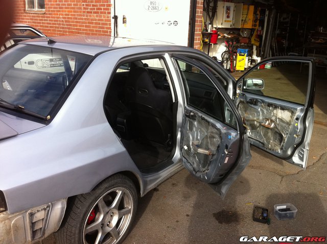

Fick lite mer gjort.. smile
Sitter och funderar på om man kanske ska riva ner hela bilen när man endå håller på?  lol
Så kan man lacka underedet, lacka lådan, motor, fördelningslåda m.m, samt byta alla bussningar i fram och bakvagn..
Vad tycker ni? wink

Har du nån koll på vad baksätet väger när du plockade ut det?
20 Inlägg
9 oktober 2011
Det vägde knappt någonting faktist, kanske runt 5 kilo med ryggstödet inräknat..
453 Inlägg
9 oktober 2011
Jaså det var inte kartigt. Ingen jättegrej om man jagar viktbesparing med andra ord...
