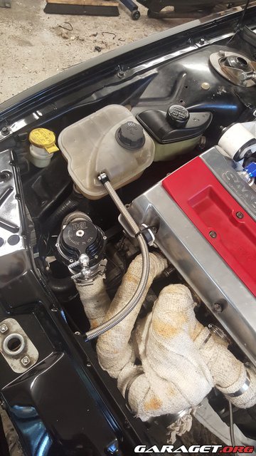

Ny catchtank till vevhusventen, AN10 ifrån ventilkåpan var tanken!
https://www1.garaget.org/gallery/images/142/141981/141981-46024de3f5ee2cc0875a302ad301e4b5.jpg

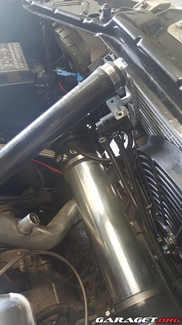

Ny alu kylare med elfläkt monterad, känns skönt med helt nytt och fräscht kylsystem!
https://www1.garaget.org/gallery/images/142/141981/141981-54d3b887bcfec6070aca249188b2b30b.jpg

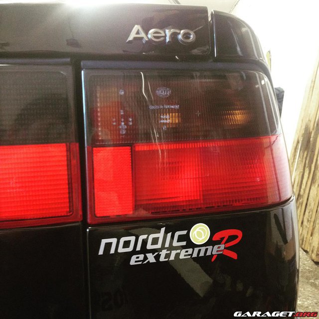

Nu var det dax igen!
Bilen är ihopmonterad (dock med originallåda då den andra strular), med ny framruta osv.
Och såklart är man sugen på mer effekt nu. Så sålt 19T turbon, spridarna och boxen. Och nya grejjer beställda.
Har ett xrör liggandes sen innan.
Blir något i stil med;
GT3076 ifrån gik
TaiL 44mm wastegate, med screampipe
1200cc bosch spridare
E85 mapp hos Nordic
Hoppas på cirka 550 i motorn.
Även fått hjälp av en polare att toa baktutorna, blir bakruta med så småningom.

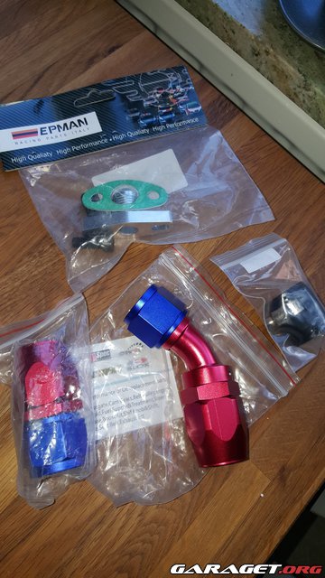

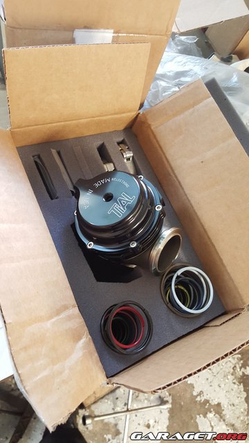

Idag kom ett paket;
https://www1.garaget.org/gallery/images/142/141981/141981-4015800519b72d6834c32a4a06ba8da6.jpg

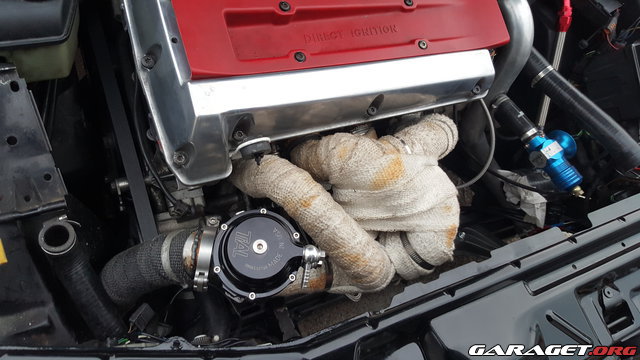

TiAL 44mm wastegate! big_smile
https://www1.garaget.org/gallery/images/142/141981/141981-466324b6c76038519028118400263eb1.jpg

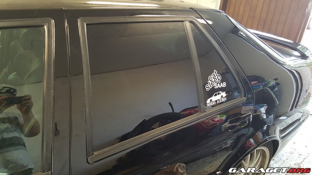

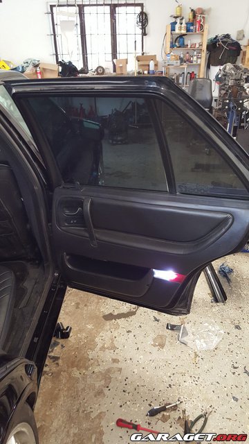

Och även monterat på dörrsidorna bak!
https://www1.garaget.org/gallery/images/142/141981/141981-539ae34b77e1c5b78fecbb1655862630.jpg
https://www1.garaget.org/gallery/images/142/141981/141981-70802aa718bc2495332628dc4bef8f04.jpg

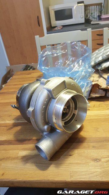

Update!

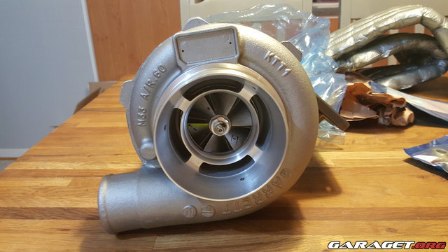

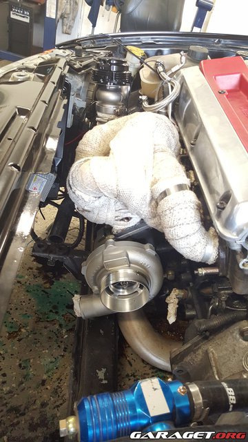

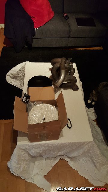

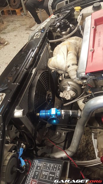

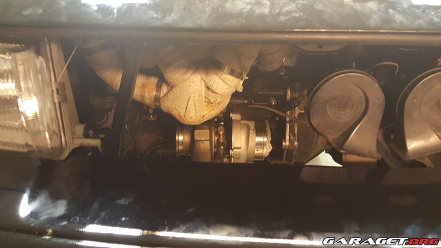

Nya turbon hemma!
GTBB3076 med 0,82 avgashus, v-band ut
https://www1.garaget.org/gallery/images/142/141981/141981-36052e785fff09f21388c98ca71bcecd.jpg
https://www1.garaget.org/gallery/images/142/141981/141981-f96fdc5c989f495216a0b3e0971382d1.jpg

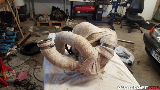

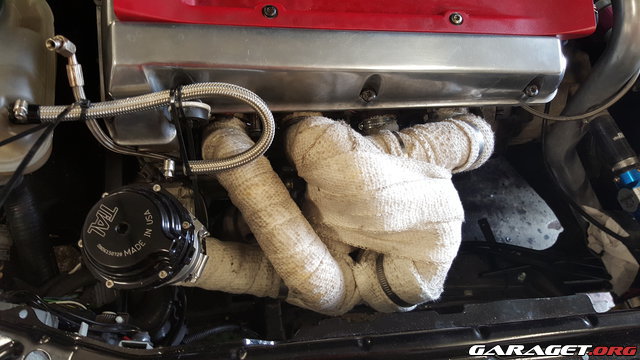

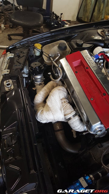

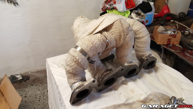

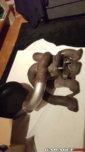

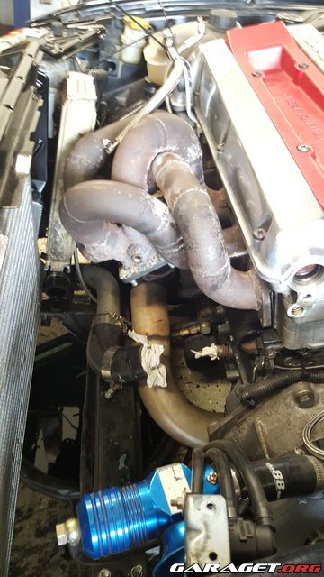

Börja linda grenrör, jävligt pissigt rör att linda, var väll inte perfekt ut men ska nog hålla sin funktion!
https://www1.garaget.org/gallery/images/142/141981/141981-dac4b3049d34aa7f0f2dd768dbf421ea.jpg
https://www1.garaget.org/gallery/images/142/141981/141981-77c863dbe7095f46485cd1aa0ed65827.jpg
https://www1.garaget.org/gallery/images/142/141981/141981-907235e07d228345a0d61d80309b1fc4.jpg
https://www1.garaget.org/gallery/images/142/141981/141981-dad1bb4dc1feee458529adc2527f84bc.jpg
Provmontera;
https://www1.garaget.org/gallery/images/142/141981/141981-ddf781398e4cb07ebabd875b7bc774f6.jpg
https://www1.garaget.org/gallery/images/142/141981/141981-90b110ed1ba4bb5b67910ce3c95324b7.jpg

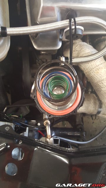

Byta fjädrar i wastegaten;
https://www1.garaget.org/gallery/images/142/141981/141981-a5ccaf97d41b2ef10736049f8c189867.jpg

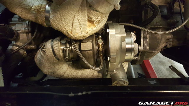

Och slutligen turbon påplats!
Kommer få bygga om fästen till ic och kylare då grenröret sitter lite ivägen.. Samt flytta oljekylen.
https://www1.garaget.org/gallery/images/142/141981/141981-35f0f110cc32735803040a57d961171f.jpg

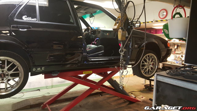

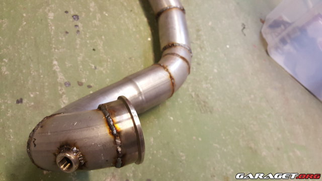

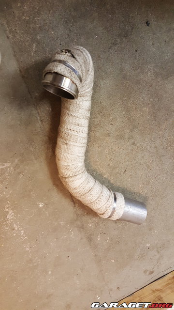

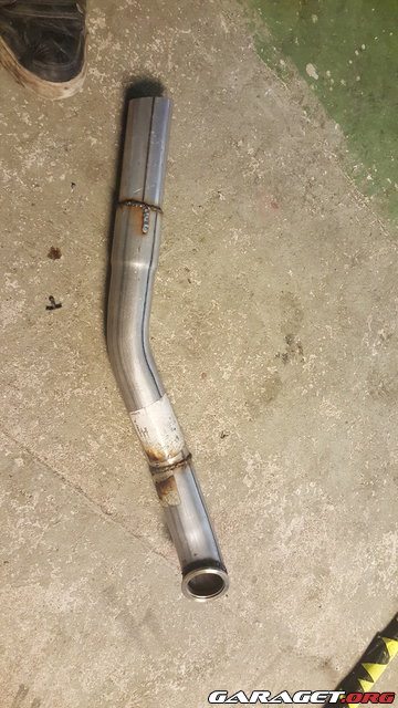

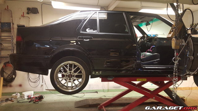

Fick lite svetshjälp av en polare att fixa till downpipe och scrempipen!
På lyft hos polare;
https://www1.garaget.org/gallery/images/142/141981/141981-b5ec42961aa783e7ae7651c666be7de8.jpg
https://www1.garaget.org/gallery/images/142/141981/141981-17a89f4153a339d691a82d9f9f2c6f62.jpg
https://www1.garaget.org/gallery/images/142/141981/141981-1279712392851cdc96f11b1f006486cd.jpg

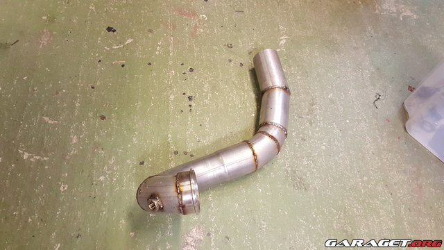

Downpipe;
https://www1.garaget.org/gallery/images/142/141981/141981-d46d70e759cc240b6370b5e4f37253ec.jpg
https://www1.garaget.org/gallery/images/142/141981/141981-167e53fcd6868b2c29cffc41c9a0219e.jpg
https://www1.garaget.org/gallery/images/142/141981/141981-dc0e23c24975d121bc0d4a8861c1cfd9.jpg

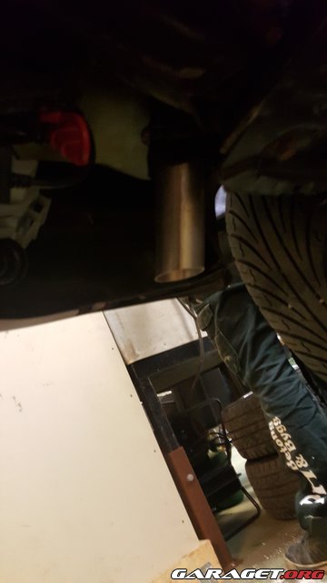

Screampipe;
https://www1.garaget.org/gallery/images/142/141981/141981-e1210d84e71e21e0ed93405a2e42a282.jpg
https://www1.garaget.org/gallery/images/142/141981/141981-152da883cba7dbe810a28b379f82dcb0.jpg
https://www1.garaget.org/gallery/images/142/141981/141981-cb508fbad49a64c1e490f50717e34c78.jpg
https://www1.garaget.org/gallery/images/142/141981/141981-115f6f2c2854caf9b71c59613fac66d9.jpg

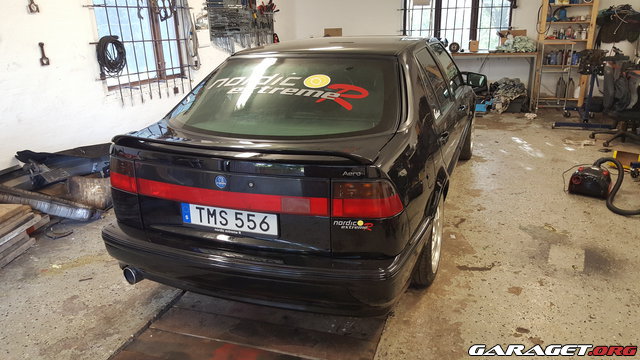

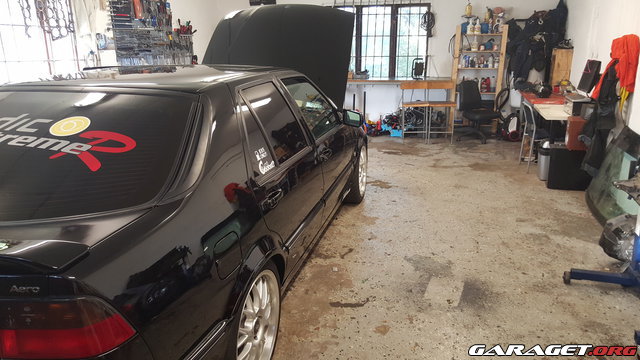

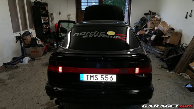

Ja, full fart igen!

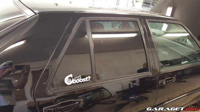

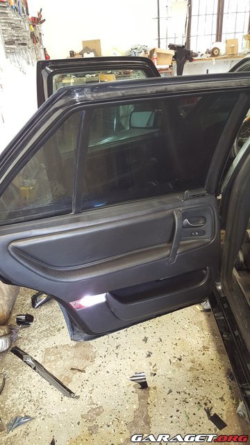

Fick även hjälp med den jobbiga bakruta , blev kanon med mörk film på! smile
Och lite delar till nya oljereturen hemma, fattas bara lite AN12 slang sen kan de sättas ihop och monteras.

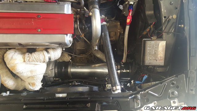

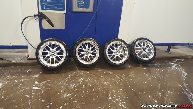

Fler saker gjorda den senaste veckan!
*Fått fästena till kylaren och icn omsvetsade så de passar framför grenröret
*Tvättat både bilen och fälgarna

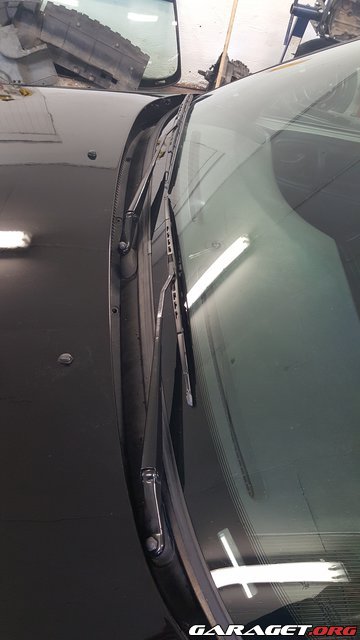

*Pulverlack på torkararmarna i vindrutan
*Beställt hem 4" insugningsrör med tillhörande silikonslangar samt k&n luftfilter
Listan innan uppstart börjar bli mindre! big_smile
Kvar att göra innan uppstart i jul~ :
*Montera insugsrör och tillhörande slangar
*Oljeretur till turbon
*Köpa 1200cc bosch spridare
*Köpa 4 puck lamell
*Byta kollapshylsan i min sellholmlåda och sätta på den lådan på bilen
*Fixa startmapp/grundmapp av Nordic
Lite bilder ifrån veckan,
Tvätta,
https://www1.garaget.org/gallery/images/142/141981/141981-21ee9a229067ad7e431148eaa9cbb717.jpg
https://www1.garaget.org/gallery/images/142/141981/141981-75a5a5578900b20a459575c21622f245.jpg
https://www1.garaget.org/gallery/images/142/141981/141981-cd5a181e8bb1fe2524d0d48a6173ded5.jpg
https://www1.garaget.org/gallery/images/142/141981/141981-476e88b92684d7988f05eec6e5f7c063.jpg
Torkararmar,
https://www1.garaget.org/gallery/images/142/141981/141981-bf5677f4f6d323b40331b3a6e228e104.jpg

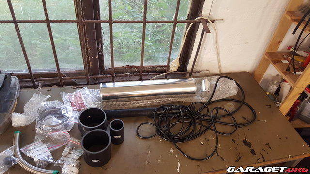

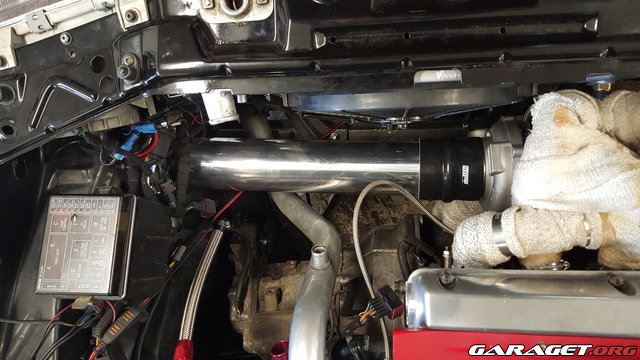

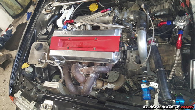

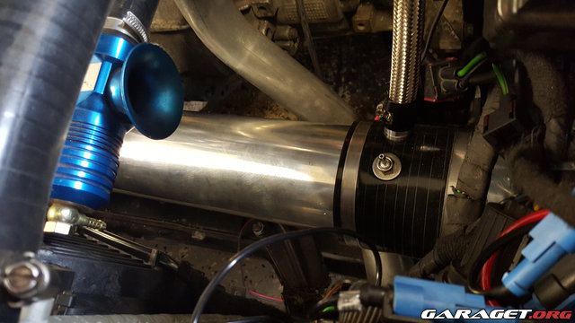

Trillat in lite nytt ifrån do88, 4" insugsrör och lite andra slangar.
Monterat magnetventil och övriga slangar.
Även tagit och städat upp i garaget!
Låter bilderna tala

B202 som sitter på gamla og900 t16.
Så de har monterats idag, nu kommer bilen få mer flås uppe på toppen av registret.

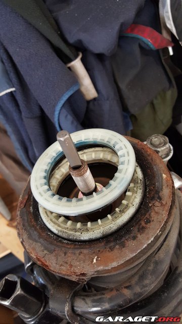

Min silvriga 9-5 Aero har fått nya topplagringar och kommer att ställas in i garaget under vintern.
Har fått tag en 9-5 2.0t som gått inom familjen. och den ska jag ha som vinterbil detta året.
Nya topplagringar,
https://www1.garaget.org/gallery/images/142/141981/141981-6833535c53d0e064d5323da9daa1b367.jpg
https://www1.garaget.org/gallery/images/142/141981/141981-08743ddf10ccc20d30a605e18d40fa25.jpg

B202 kammar + filter montering,
https://www1.garaget.org/gallery/images/142/141981/141981-4540e7251f7a0aadb047424aa422021d.jpg
https://www1.garaget.org/gallery/images/142/141981/141981-c215272871c4d1da12f56cf5045fe778.jpg
https://www1.garaget.org/gallery/images/142/141981/141981-3ae35a9fa6dd71e1216e924b23db642b.jpg
https://www1.garaget.org/gallery/images/142/141981/141981-b7ea93b28fda3b29558667ff658142ea.jpg

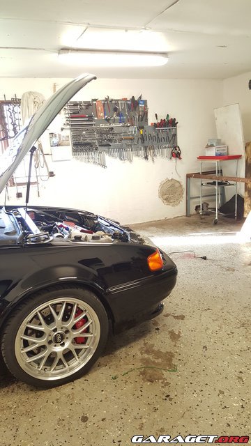

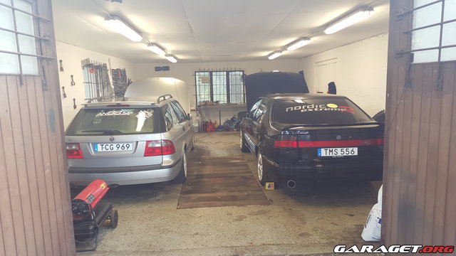

Ställde in 9-5an i garaget idag inför vintern.
Och den nya 9-5an är städad och tillfixad!
Blev inte överdrivet trångt;
https://www1.garaget.org/gallery/images/142/141981/141981-f8c07d67065091c44bc17fcc6cc33b3b.jpg
https://www1.garaget.org/gallery/images/142/141981/141981-1e818d53ec846bd1cd8b9185a81624fc.jpg
https://www1.garaget.org/gallery/images/142/141981/141981-85567b54a092417780c8e829f3ae1168.jpg
