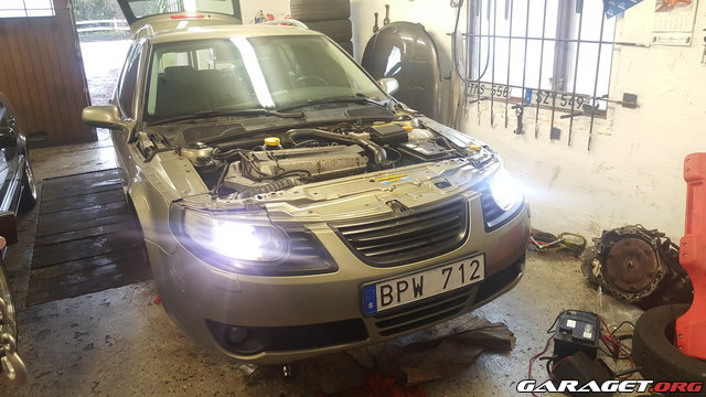

Äntligen hittat en bil att fixa till och ha som vardagsbil!
Åkte upp till stockholm i söndags och hämtade en SAAB 9-5 Vector 2.3T Biopower -07.
Självklart med motorras och reducerat pris.
18k mil samt bra utrustad.
Bara att sätta igång;
Hämtades
https://www1.garaget.org/gallery/images/142/141981/141981-eb10430accb4512fd1e4ba48c03c00b8.jpg
https://www1.garaget.org/gallery/images/142/141981/141981-c94fb1a27ee7b67110f3c302658dfc48.jpg
https://www1.garaget.org/gallery/images/142/141981/141981-3663bd7d74f865755d06af4e4e6ae512.jpg
Tvätta av bilen innan den börjar rivas ned
https://www1.garaget.org/gallery/images/142/141981/141981-ec8a005b1fd7592179df788cb1cef21a.jpghttps://www1.garaget.org/gallery/images/142/141981/141981-8474b23a90c5c8e204a5e14593d80814.jpg
https://www1.garaget.org/gallery/images/142/141981/141981-1181a321a71df64af6dbb94c56c0795f.jpg
https://www1.garaget.org/gallery/images/142/141981/141981-e71aea857e3cb2f8b3b339ab1dcd3f00.jpg
Turboras och motorras, tur man byter till 15T på nya motorn.
https://www1.garaget.org/gallery/images/142/141981/141981-4cde5ab54b4624ae1a866b9fbb064ebd.jpg
https://www1.garaget.org/gallery/images/142/141981/141981-70ff08ab026ee43d4b76f4e8fd1847d4.jpg
Uppbyggnad av ny motor,
https://www1.garaget.org/gallery/images/142/141981/141981-4e37e241147e672794a6d26fc3193cbc.jpg
https://www1.garaget.org/gallery/images/142/141981/141981-a2aa4e28a473c34cf64c5195ca36cf86.jpg
https://www1.garaget.org/gallery/images/142/141981/141981-b87e775462200476d65a98c22bc089ec.jpg
https://www1.garaget.org/gallery/images/142/141981/141981-92140383b6ccb9c82aee4b16c153bb90.jpg
https://www1.garaget.org/gallery/images/142/141981/141981-7035543127a445fb8a974a8928347ee3.jpg
https://www1.garaget.org/gallery/images/142/141981/141981-a4483fb3344bd8e7939ca08da12efdc3.jpg
https://www1.garaget.org/gallery/images/142/141981/141981-e1e114969d00bd7eb646c5f6885eb731.jpg
https://www1.garaget.org/gallery/images/142/141981/141981-5f160d26c12222a27f0e55dca060d5cd.jpg
Allt för idag!

Mest för att AN10 gick att dra över originalröret snyggt och tätt. AN8 blir perfekt annars! smile
Snabb update!
Bilen har fått en grundmapp av robban på nordic! Lite provkörd, avtvättad och så.
Fick dock lite problem med skenladd, verkar som inte wgn öppnar? Ska testa byta fjädrar i den när jag fått boxen igen som åter är hos Nordic för lite justeringar!
