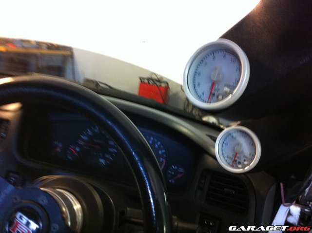

Greddy Avgas temp och Greddy Turbotrycks mätare

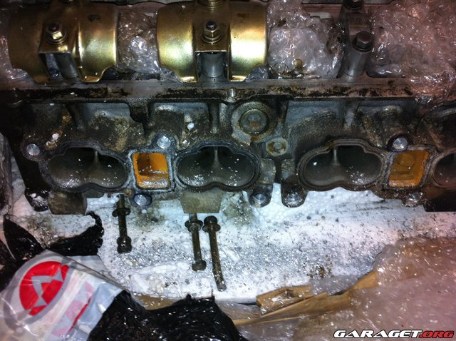

Steg 1 i topprenovering. 3 dåliga gängor på insugssidan samt 2 avdragna pinnbultar på avgassidan. Borrade upp samtliga på insugssidan och satte dit helicoilgängor på samtliga ( blir bättre med helicoil gängor än orginal) på avgas sidan borrade jag med en 5,2 mm borr och knackade i ett torx liknande special verktyg jag hade och drog ur dom. På avgassidan blir det nu 12/9 hållfast klassade pinnbult och  12/9 klassade bult till insugssidan. Nu skall toppen bara blåsas av och rengöras lite lätt innan den skickas på hetvattentvätt. sen skall den portas planas mirafräsas osv ..
