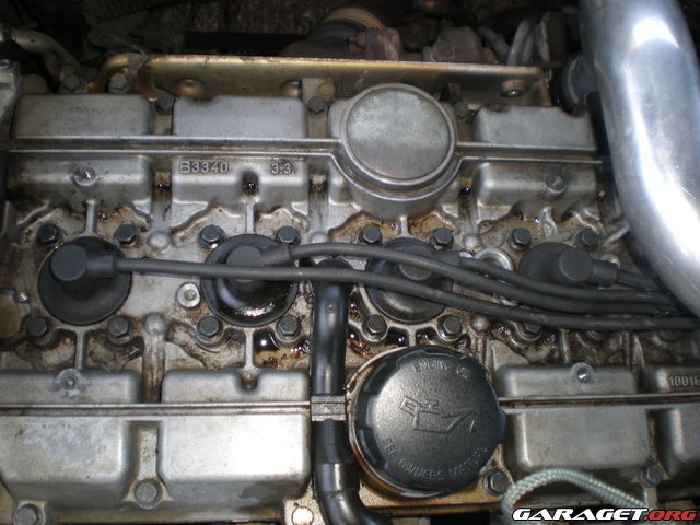

Tjenare! Jag har precis köpt en volvo v70 t5 och nu när jag öppnade huven och kollade på motorn ser jag att något fattas..  Lägger upp ett par bilder så får ni se efter själva.
https://www1.garaget.org/gallery/images/165/164974/164974-66c9c40b0db93a050cdc0b15dbc9437c.jpg
Så ser det ut nått som fattas..

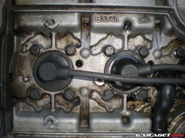

https://www1.garaget.org/gallery/images/165/164974/164974-cdf33c66b796ea4365787d37727b71cb.jpg
Samma sak här

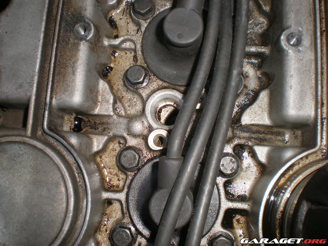

https://www1.garaget.org/gallery/images/165/164974/164974-a199398c032459cb0eafd8d5e4e1327e.jpg
Väldigt tacksam för svar.. vad fattas vad ska jag köpa?

Rätta mig om jag har fel, men ser ut som skyddskåpan ovanpå topplocket?

Jag vet inte:D Helt tappad när det gäller detta, därför jag var tvungen att fråga några som visste.. Men om du tittar på bild nr 2 är det något hål där.. ska det vara så?smile Mvh

du har inte kvar kåpan det är allt som fattas vad jag kan se.

Hålet ska va där. Kåpan du länka till e fel du skall ha den somm e upp till 98 samma som sitter på GLT förövrigt helt i från starten av 850 modellen

Det e för att du får upp alla 97-00 på ditt regnummer. Den kåpan som kom upp där e till 99-00 dom bilarna har separata tändspolar... Det hade inte din så därför e det fel. Det skall stå 20v på kåpan inte doch. Den kåpan som det står DOCH på e till 10ventilaren.
