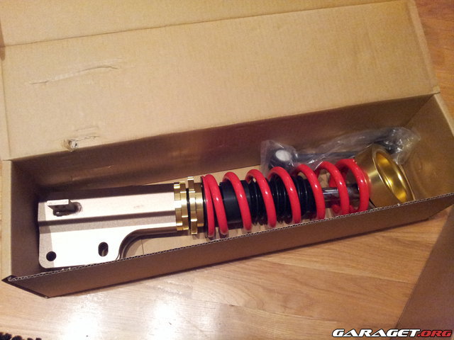

Okej... CoilOvers...
Jag började med att försöka installera dem i lördags. Började med de främre. Blev klar igår kväll med de bakre.
Kan säga direkt att om man inte har tillgång till alla verktyg innan man börjar (jag hade inte det) eller inte vet exakt hur man gör för att demontera / montera (jag hade inte det) så springer timmarna iväg.
Nu i efterhand så var det busenkelt.. men under tiden var det inte alltid så lätt och självklart hur man skulle göra.
Nu sitter allt på och bilen går bra! Måste dock göra en hjulinställning innan jag kan säga exakt hur det känns.
Som den är inställd nu på hårdaste bara för att testa så är den rätt hård. För hård för vanlig körning.
Men det ork lätt att ställa om.
På måndag skall bilen in på reparation efter att blivit repad av ett fullo på vägen. Då gör jag även fyrhjulsinställning.
Återkommer med mer om hur den går efter det!

MapTunes Coilovers!
Kan startk rekomendera om man kan aceptera att det blir lite stötigare!
Skillnad?
Bilen beter sig inte längre som ett slagskepp på sjön och gungar och kränger i kurvor och på ojämn väg.
Innan jag monterade coilovers & fjäderbenstag har jag upplevt att efter ca 120-130Kmh har bilen inte varit alls lika stabil och pålitligt som i 90-100Kmh.
Förut har jag upplevt att när man vrider på ratten i högre fart så har bilen "gungat" lite.
När jag provat före och efter så har jag kör samma strecka i Åkersberga tunnelns för att ha torr upplyst "säker" mark och visst märks det stor skillnad. Har även provat på en kurvig "min hemliga test strecka" och det är kolossal skillnad när man trycker på max på små kurviga vägar. Bilen känns tightare och håller sig på vägen fanatiskt mycket bättre!
Vickade man ratten lite fram och tillbaka fort "gungade" bilen till höger och vänster. Så är det inte alls nu. Nu är det knivskarp respons!
Det är lite stötigt, men jag upplever det inte mycket "stötigare" än vanliga sänkfjädrar. Hade tidigare H&R i kombination med original dämpare.
Installation
Jag monterade allt själv med hjälp av min klurige pappa (som det brukar vara) ingen av oss är mekaniker men båda av oss är händiga med verktyg. Det tog ett par dagar eftersom vi inte hade alla verktyg och fick pröva oss fram. Men ingenting var egentligen svårt. Allt föll på plats ganska fort! Detta är absolut nånting man kan göra själv!
Problem
De enda problemen vi hade var att bultar satt fast och att vi inte hade rätt storlek på vissa hylsor men det gick att lösa.
Jag blev lite fundersam över hur fjädern bak satt fast när bilen var uppallad, den sitter liksom inte fast ordenligt i sin skåra förens bilen ställs ner. Men så skall det tydligen vara, Fredrik på Maptun har bekräftat!
https://www1.garaget.org/gallery/images/149/148802/148802-2dc0947913880ad6efb40ddb3f8b0b7c.jpg
Skall lägga upp lite bilder direkt när bilen kommer tillbaka från verkstaden om ca 2 veckor ( blivit påkörd och skrapad sad  )
Senast redigerat av bengi (17 oktober 2012)

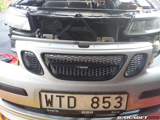

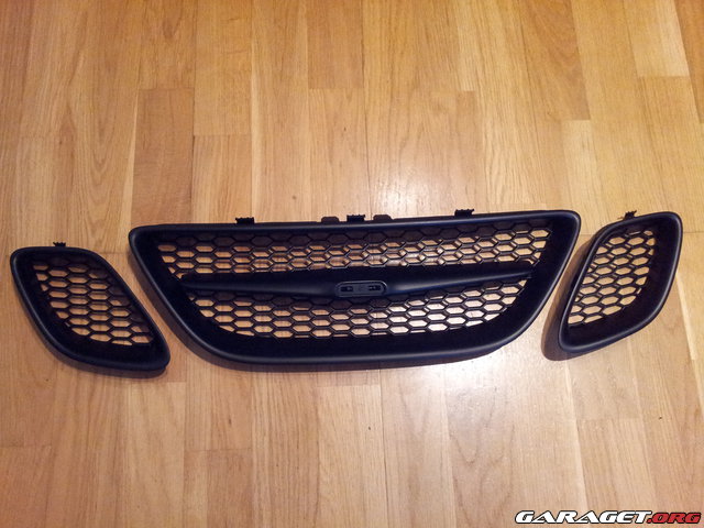

Ny svart grill!
https://www1.garaget.org/gallery/images/149/148802/148802-d6597f9474375be288c0c7800d76a98c.jpg

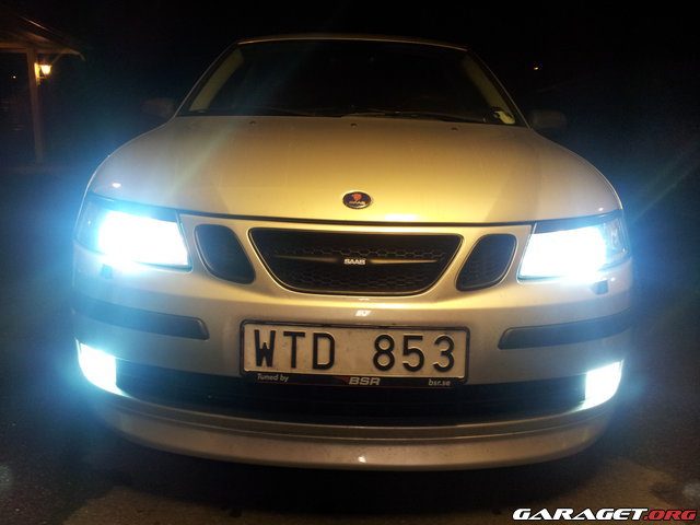

https://www1.garaget.org/gallery/images/149/148802/148802-2259bb37b80e4e7d83751c7ac871fcaf.jpg
Xenon i dimljuset
