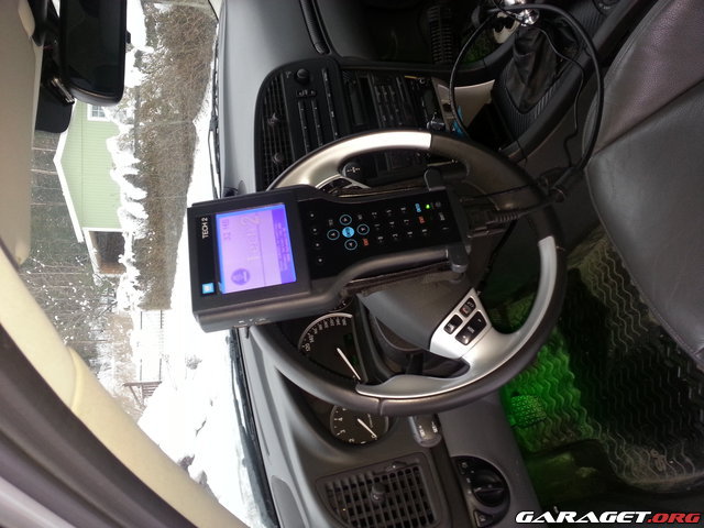

Har suttit hela morgonen och försökt slå på Folow me home. Men den den redan ställd på PÅ.. Men inte har jag Folow me home inte. Jag nån som vet vad de kan vara för fel?
https://www1.garaget.org/gallery/images/149/148802/148802-284f61f4178440170f4b2c90fd25ce17.jpg
Min egen Tech 2
/ Bengan

Startar man inte follow me home med en knapp på larmdosan. Så är det iaf på dem senare, man trycker på knappen med ett sträck på så tänds lamporna. Men det kanske du visste?

Det är "Find me" knappen, p-ljus/bakljus/blinkers lyser då.
Bengi:
Ta ur nyckeln som vanligt och dutta till spaken till helljuset när du kliver ur bilen så
lyser halvljuset i 30 sek.

Knappen på dosan är tänkt för att hitta bilen, därav alla varselljus tänds.
Håller du in den knappen ett par sek går även larmet (överfallslarm) alt för att höra var den är om du är inom räckhåll.smile
"Follow me home" är mer designat för att lysa upp vägen hem, typ uppfart hos en villa och
använder då halvljuset istället. Och aktiveras genom att dutta till spaken till helljuset på väg ur bilen med nyckeln ur.

Näe... jag fick det inte att funka då heller...
Måste stoppa i Tech 2 å titta ifall jag råkat stänga av det, eller så är jag life efter i skallen.
1. Bilen på.
2. Stänger av bilen.
3. Tar ur nyckeln.
4. Sätter på helljuset på spaken (blinkar med helljuset)
5. öppnar dörren och kliver ut.
= svart....
/ Bengan

Testa öppna dörren innan du drar i spaken.
