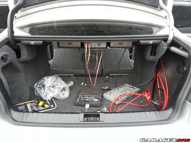

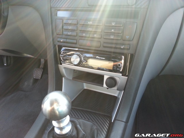

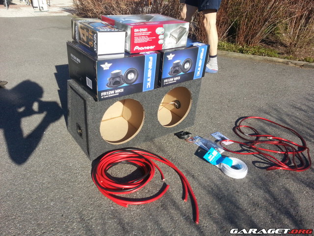

Ny bygge! Bygger om billjudet från grunden.
Blev kanon nöjd! Ljudet är helt underbart nu!

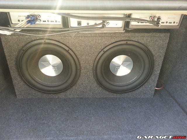

Låda: MDS EK212
Basar: MDS FR-MKII
2x Pioneer GM-D8604 (4 kanals steg)
1x Pioneer GM-D9601 (mono block)
Övriga högtalare hade jag redan, men dom är.
MDS Fanatic FGP423
MDS Fanatic FGP653
MDS Fanatic FGP693
https://www1.garaget.org/gallery/images/149/148802/148802-e646435bc707608a41d834f71ec96bd9.jpg

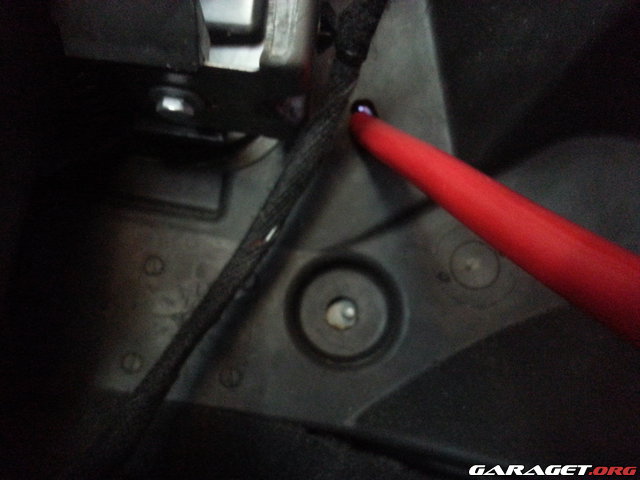

Drog 3 nya RCA kablar, 1 till varje steg.
Kabel har jag dragit under växelspaken ner under förarstolen, sen följer kablarna listen hela vägen bak till bakluckan.

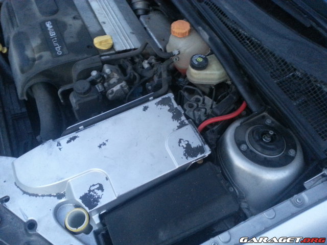

Hade redan ett hål i torpedväggen efter förra bygget, så jag använde samma.
https://www1.garaget.org/gallery/images/149/148802/148802-8daecd5cc77e0770c89d9ad81120ab0b.jpg
https://www1.garaget.org/gallery/images/149/148802/148802-7b9247dc2d42339e391cbf24ee6b9bc2.jpg

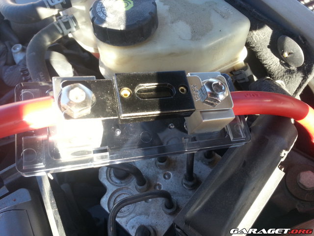

250 ampere. Gömde kabel längst med en annan kabel under luckan till torkarna.

Kanske borde ha gjort en motortvätt innan jag började smile

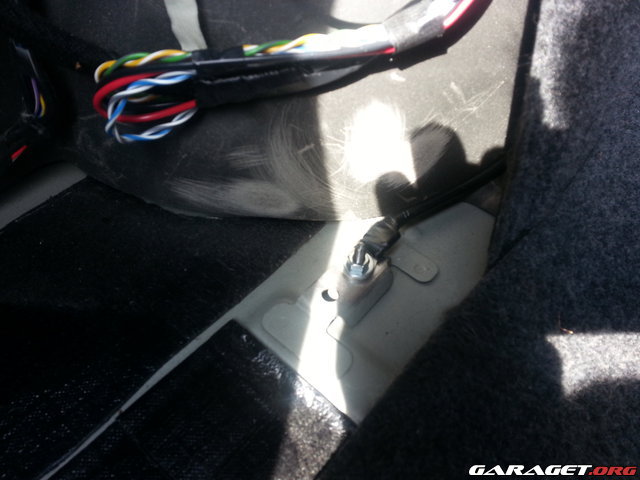

Drog en jord till vardera sida i bakluckan. Alla 3 stegen får varsin jordpunkt.

Kondensatorn jag köpte gick sönder, så det får vara en liten kabelhärva tills jag får tag på en ny!
Kabel från batteriet är 50mm2
Kabeln till monoblocket 25mm2
Kablarna till 4 kanals stegen 16mm2
https://www1.garaget.org/gallery/images/149/148802/148802-9ac128aa16c1fae2b6d7dcfc9071c588.jpg
Stegen skall sitta i taket, så det blir lätt att ta ut och in lådan om det behövs.
https://www1.garaget.org/gallery/images/149/148802/148802-bdc4a2fe3988c547404e54ba9986c45e.jpg
Pioneer DEH-6400BT (högspännings låg nivå)
https://www1.garaget.org/gallery/images/149/148802/148802-ba13f312e4b6b9b376df6256e89e5407.jpg
