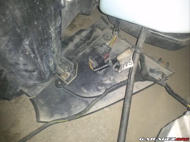

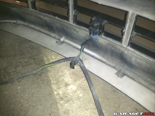

https://www1.garaget.org/gallery/images/51/50636/50636-a9d952b84f9efbf09b7b4db15674f6e3.jpg
https://www1.garaget.org/gallery/images/51/50636/50636-746cb56031aff48bd8fe2d9779bee0ea.jpg
Där har du kopplingarna, givarn sitter i samma robotslang som dimljusen.
Bilden under är multidonet, kan ju glappa där om du råkat dra till lite när du tog av fronten.
