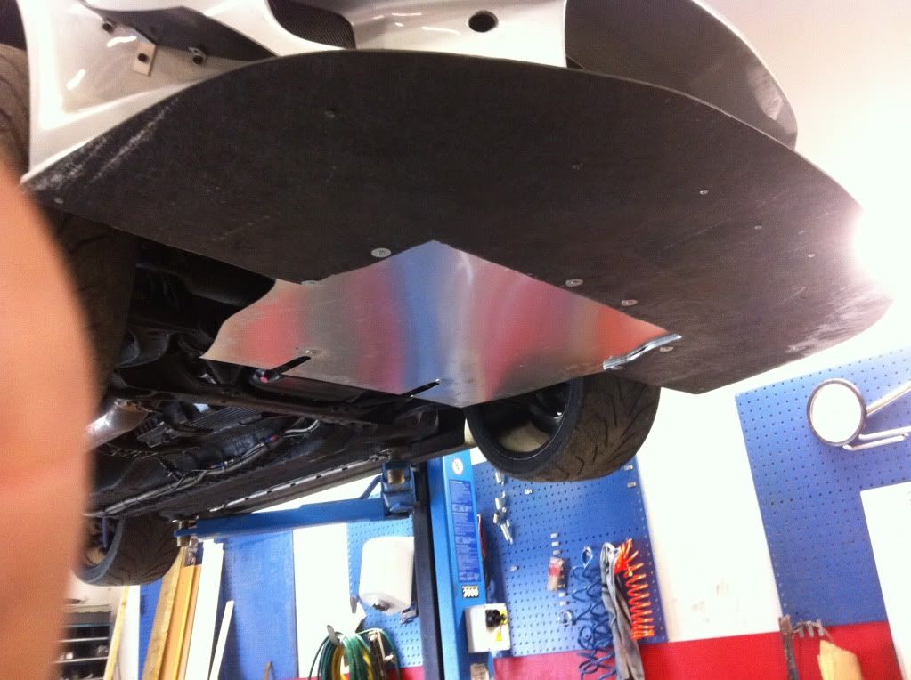

Åkte hem snidade ihop en splitter
http://i14.photobucket.com/albums/a346/Phantomen/DSC00907.jpg

En liten fråga bara, du skrev att du först körde 1.00.001 på kinnekulle å sen med splitter 58.7 var enda skillnaden mellan körningarna splittern eller va de nå mer som gjorde att du putsa tiden så pass?
Mvh Magnus
82 Inlägg
14 augusti 2011
_aero skrev:
Kul bygge ska följas! smile
Mvh Magnus
Splittern va ända skillnaden.
Förutom att packningaen till turbon av blåst under 58.7 tiden vilket borde gett sämmre spool.
Led av ganska omfattande understyrning under första körningen så splittern va till stor hjälp.

Phant0m2006 skrev:
Mvh Magnus
Okej imponerande att bara splittern gör så mkt! Borde ju blivit ändå lite bättre tid om inte packningen varit trasig. Hur långt bak går splittern?
Har nämligen själv byggt splitter på min bil å funderat lite på hur mkt nytta den egentligen gör. Kolla gärna in den! smile

82 Inlägg
14 augusti 2011
_aero skrev:
Phant0m2006 skrev:
Mvh Magnus
V1 http://i14.photobucket.com/albums/a346/Phantomen/DSC00907.jpg
http://i14.photobucket.com/albums/a346/Phantomen/DSC00724.jpg
http://i14.photobucket.com/albums/a346/Phantomen/DSC00723.jpg
http://i14.photobucket.com/albums/a346/Phantomen/DSC00722.jpg
http://i14.photobucket.com/albums/a346/Phantomen/DSC00721.jpg
V2: nuvarande
http://i14.photobucket.com/albums/a346/Phantomen/IMG_0623.jpg
