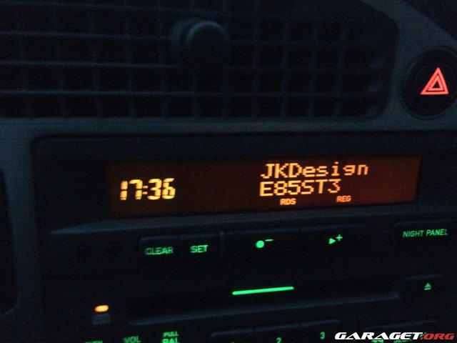

Update:
Nu har det hänt grejer, ännu ett mål med bilen är uppnått!!!

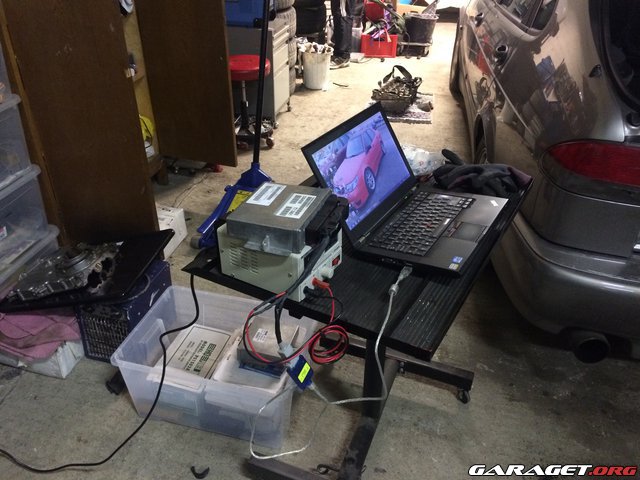

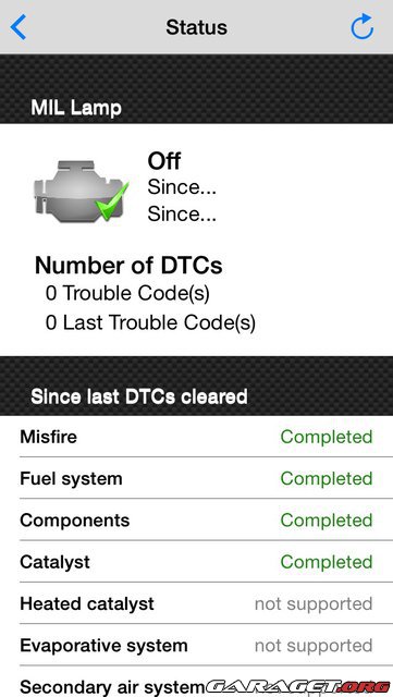

Började dagen med en felsökning av systemet innan man börjar greja smile
https://www1.garaget.org/gallery/images/144/143813/143813-d140aa58021b16b19a2ea211c90885bd.jpg

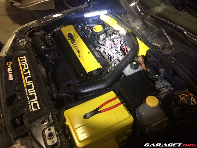

Påväg mot st3e85
https://www1.garaget.org/gallery/images/144/143813/143813-a05c022ed7ee27fa52ec1b62eece819a.jpg

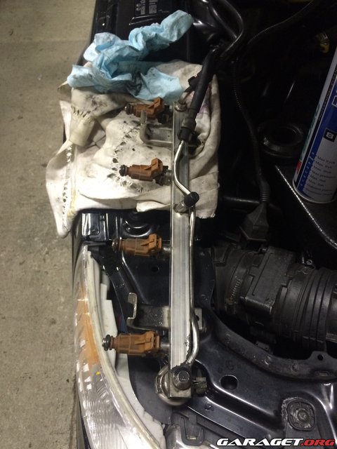

Påbörjad demontering av spridare, men först bort med allt onödigt.
Hade jag gjort detta själv hade jag fortfarande stått och kliat mig i huvudet.
Som tur var hade jag Jojje81 som fick bort alla grejer utan att blinka.

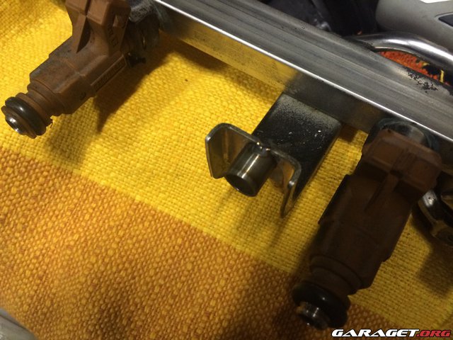

https://www1.garaget.org/gallery/images/144/143813/143813-762d5cfcd28eaf7197f1ef02ea53572b.jpg
Spridarbryggan redo för montering av distanser samt byta av spridare.

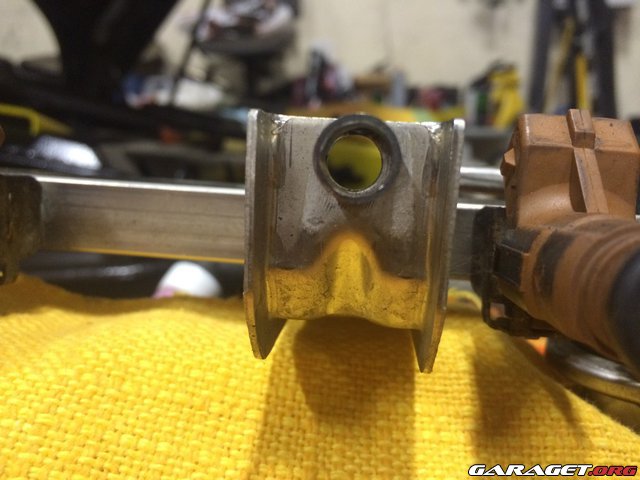

Så jävla läckert med riktiga distanser! Rostfritt!
https://www1.garaget.org/gallery/images/144/143813/143813-5ce6d1f77c3355b7c3e2daf3f0b169ff.jpg
https://www1.garaget.org/gallery/images/144/143813/143813-abaa77e696dd927dfed97714562fc06a.jpg

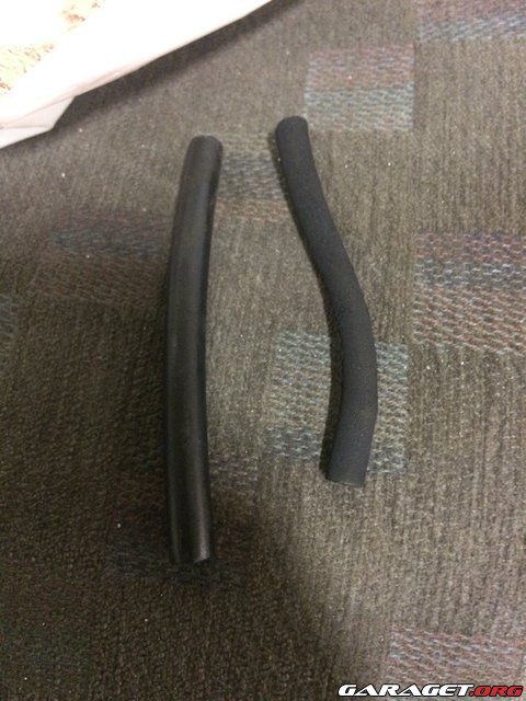

En bit slang till btr'n uppgraderades, fresh!

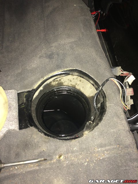

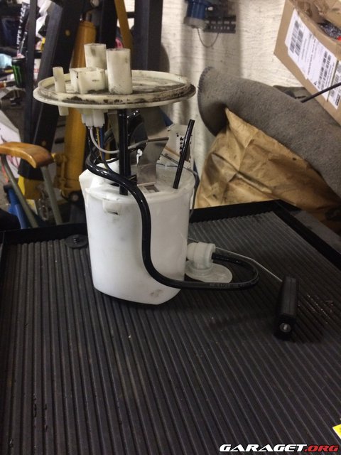

Ursäkta att det inte är några steg för steg bilder, men Jojje visste alla detaljer som skulle kunna vara problem. Dock uteblev problemen. Soppapumpen ut.
https://www1.garaget.org/gallery/images/144/143813/143813-8165696f990588d0753428a416b951eb.jpg
Här stog armaturen någon minut, en cigg och lite snack senare var den monterat och funktionstestad i bilen.

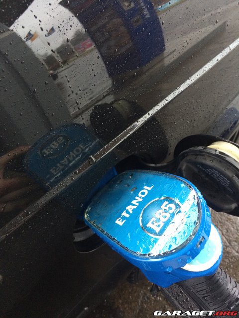

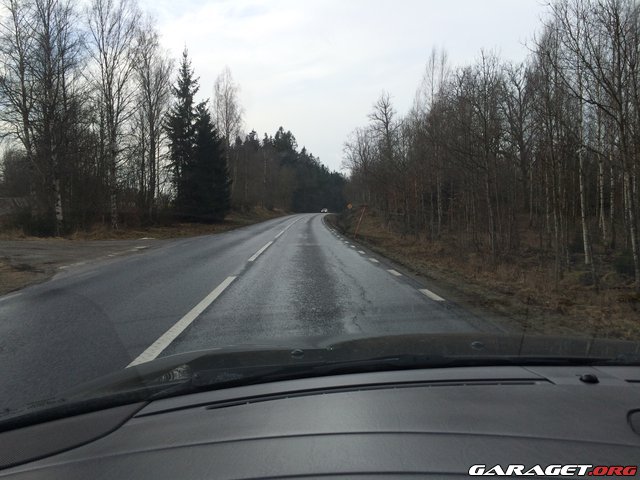

Första provrundan på 98bf var väl ingen super wow upplevelse, så det blev ett besök på statoil i regnet. Sprit var det här.
https://www1.garaget.org/gallery/images/144/143813/143813-21bd543e34c412045337cf24d9939f7d.jpg
Tankade upp till halvtank med etanol och när bilen adapterat låg etanolhalten på ca. 52% körde en sväng och nu började det flytta på sig lite 👍 fyllde upp full tank och fick 65%etanol. Och påvägen hem gick den riktigt bra, laddar 1,2bar 😀 sen vill jag ju testa med verkliga 85% etanol i tanken och torra vägar.

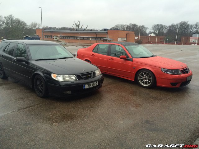

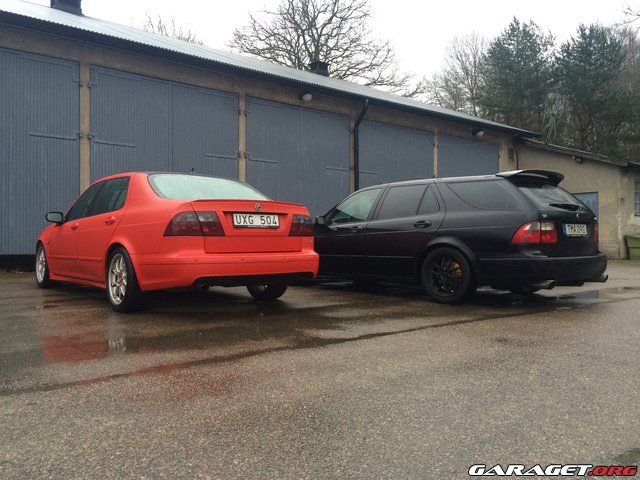

Random bilder på potenta bilar
https://www1.garaget.org/gallery/images/144/143813/143813-deaa961c5eb3762a764961351f363dd3.jpg
https://www1.garaget.org/gallery/images/144/143813/143813-ae0686afd8d8ea391a50969fea34c83e.jpg
https://www1.garaget.org/gallery/images/144/143813/143813-33d3ebe59c5b7d170ddb136313c785dc.jpg
Fick en liten tur i 9-3an och den drog duktigt bra på endast 95bf och vått underlag 😃
Ser fram emot en tur i den röda när allt är på plats i den wink
