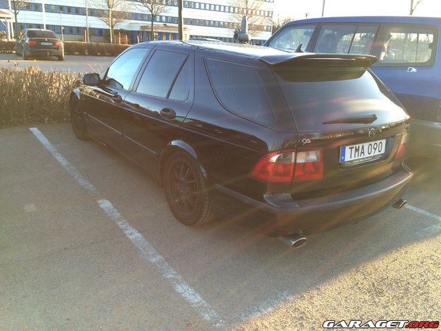

Update:
Bilen går rätt hyffsat nu, testa filma med mobilen i ena handen och andra på växelspaken smile
Inte bästa kanske men funkar för att se lite iaf.
http://youtu.be/5ZCCZ9xUHGs
Drog en subaru impreza på hemvägen igår 👍
Dock har jag ett litet problem, när jag gasar så jag får upp lite ladd och sedan växlar eller släpper gasen så den dumpar laddtrycket så får jag misständningar på cyl 1,3 & 4. Aldrig på 2an.
Igår körde jag med däckspinn på 2an ur en rondell och började ce lampan blinka. Fick felkod p1300, vad exakt betyder den?
Bytte ju till helt nya stift och bilen går ju klockrent så länge man inte släpper gasen smile
Har kört bilen 6 mil dagligen nu på väldigt dammiga vägar och ja tycker faktiskt den hållt sig lite svartare med armor all
https://www1.garaget.org/gallery/images/144/143813/143813-543e0f2c67145f3a1a66e2bf9e6b0b19.jpg
Senast redigerat av JKDesign (11 mars 2015)
