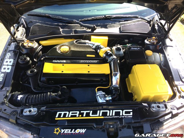

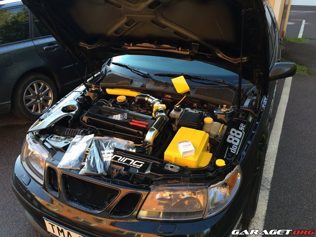

Update:
Igår satte jag tillbaka alla slangar som dom skall sitta original och den enda effekten jag fick var att dumpen blev tystare i och med att vakuumet går via magnetventilen.
https://www1.garaget.org/gallery/images/144/143813/143813-765369dc56f312e92558bf1c2fd41a05.jpg
Ska nog koppla om igen för dumpen lät väldigt gott innan smile
Sen trillade det in lite kuvert ifrån utlandet
https://www1.garaget.org/gallery/images/144/143813/143813-bb188c3b1a20f13c8195bb59e4a1f0dd.jpg
Angående laddtrycket så gjorde 3st grejer den dagen det blev sämre.
1. Flyttade lmm och allt det medförde...
2. Byglade magnetventilen (vilket inte var orsaken)
3. Tankade "e85" på ett ställe som jag inte brukar tanka på.
Vilket jag noterade imorse då siden sa 70% sad vilka fåntrattar som har "vinterblandning" i pumpen fortfarande.
Bilen laddade 1bar idag påvägen hem så jag misstänker att den dåliga e85 blandningen påverkar och ställer ner programet.
Sen har jag startat en mail konversation med Robert "Nordicdalarna" Uhr. Blir spännande....

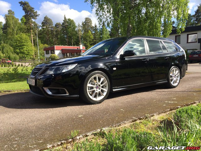

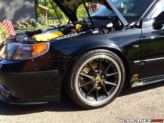

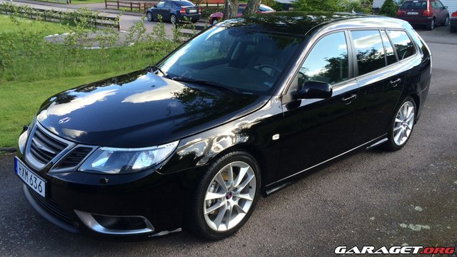

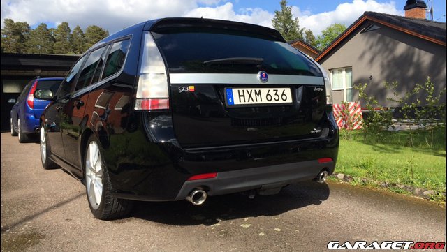

Igår blev det lite ompyssling och 9-3an.
https://www1.garaget.org/gallery/images/144/143813/143813-a9bf27f67e3cbf7cc42a489ecdf2a3b7.jpg
Skulle nog försöka få tag på lite större runda utblås..

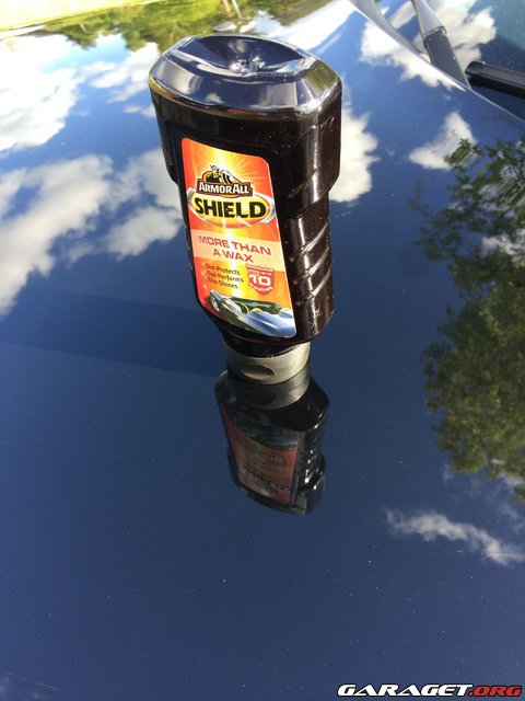

Blev ett varv med armor all
https://www1.garaget.org/gallery/images/144/143813/143813-7c6c1f1dad2cdda498ef1c0fdac8a717.jpg
Blir väldigt bra glans utav detta medlet, och galet lätt tvättat efteråt.
