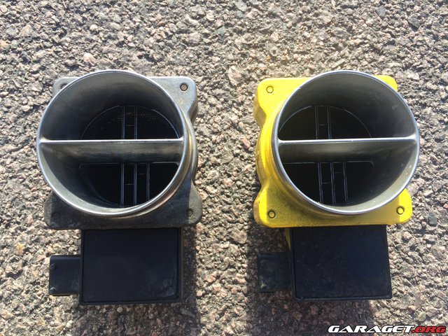

Update:
Gjorde testet på spridarna och det var ju 110% rätt monterade wink
Lambdan arbetar upp och ner som den ska beronde på gas eller inte.
Ad85 = 84% 👍
Mair ligger dock före mreq hela tiden och vid högre varv släpar mreq efter ordentligt.
http://youtu.be/p-3QO50gKbk
Får en ny lmm imorgon, känns som en rätt trolig orsak?

Det kan nog vara lmm, det var rätt mycket den skenade iväg:/
Vad är max Mair?
Man kan rengöra lmm också tror jag, ifall du behöver vänta på en lmm över helgen smile
Vad är max Mair?
När ska du stoppa i t5 prylarna och slå i en bättre koppling? smile

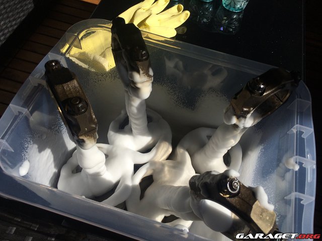

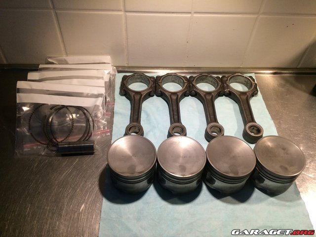

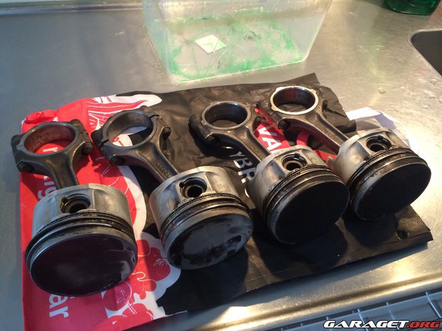

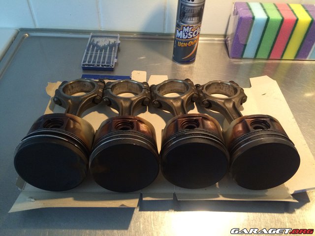

Update:
Veckorna går snabbt nu och planen är att göra motoruppgradering v28.
Utgångsläget på t5 kolvar och stakarna.
https://www1.garaget.org/gallery/images/144/143813/143813-a8fdfbe6958f791bba4aa2114c2b4553.jpg

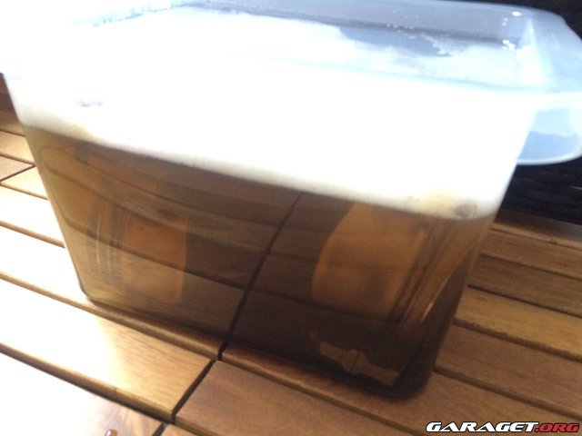

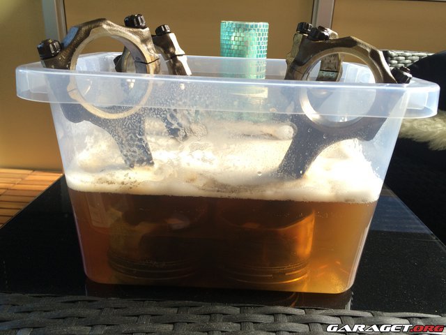

Blev en riktig huskur på dom, ugnsrengörning.

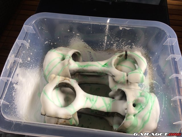

https://www1.garaget.org/gallery/images/144/143813/143813-a75093ea0ea8a9e1ef511d4c88e74e55.jpg
https://www1.garaget.org/gallery/images/144/143813/143813-f0859836d85ce674f21c450336196ef2.jpg
Fyllde upp med kranvarmt vatten
https://www1.garaget.org/gallery/images/144/143813/143813-51a0681bd7738e27b4049763c3d050b5.jpg
En hel del lossnade men var inte helt nöjd.
https://www1.garaget.org/gallery/images/144/143813/143813-ddd4616b5ec00939b4dd86fece536cad.jpg
Körde en omgång till + yes diskmedel
https://www1.garaget.org/gallery/images/144/143813/143813-609a34c02474573db18a1a3f89a247df.jpg
Körde vattnet i vattenkokaren innan
https://www1.garaget.org/gallery/images/144/143813/143813-1281cc9dd20e3f6b5957163b38a46849.jpg
Rätt schysst reultat

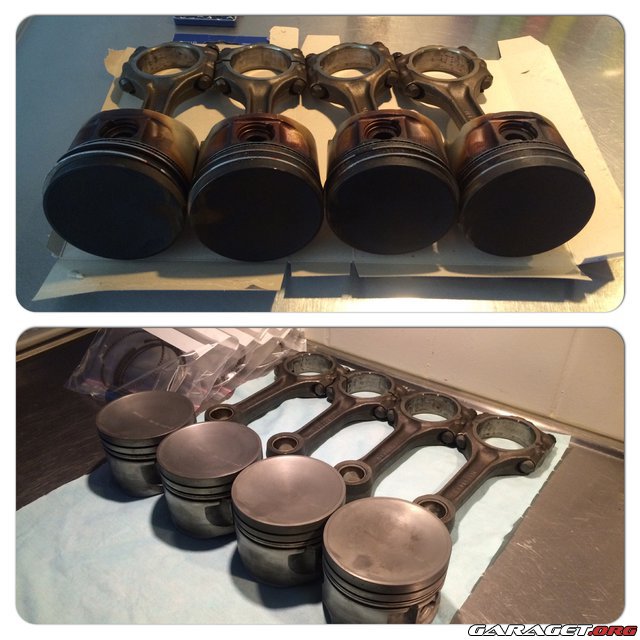

https://www1.garaget.org/gallery/images/144/143813/143813-bcc7fe0695ad2f47cef289fe3a75a036.jpg
Innan / efter
https://www1.garaget.org/gallery/images/144/143813/143813-4ccf74a12a6e0badab63f9b1a6de6ea9.jpg

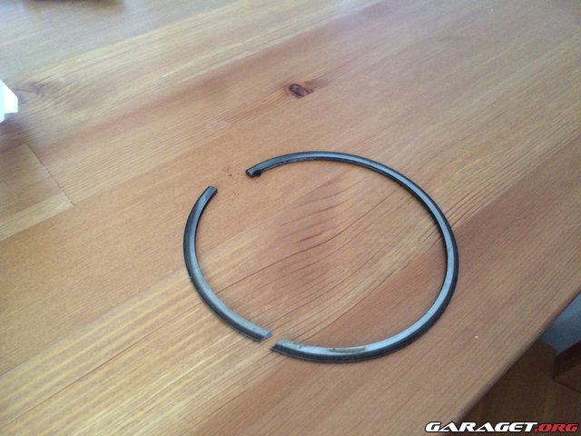

Dock hände en liten olycka när jag skulle demontera ringarna av första kolven
Andra ringen uppifrån sket sig, ingen som har en liggandes hemma?
https://www1.garaget.org/gallery/images/144/143813/143813-ce0c1b70279449cc1ad07f2691e67646.jpg
Passar kolvringar från b235?
1 958 Inlägg
15 juni 2015
#2415
http://www1.garaget.org/gallery/images/144/143813/143813-ce0c1b70279449cc1ad07f2691e67646.jpg
Snåla inte på detta utan köp nya kolvringar till alla 4 kolvarna. Då vet du att alla är fräscha och sluter tätt. Även om de nu redan gjorde det innan så är det bättre med nya vid montering i din motor. smile

Ajaj.. men nu e du tvungen att byta alla.. vilket e bra smile
B235 kolvringar passar inte!
Du behöver följande:
Toppackning
Toppbultar
kolvringar
Vevlager
Oring till pickupen
Oringar 2st till oljeröret som går från filterhuset
Flänstätning
Köp även en turbosats med pinnbultar och kopparbrickor.
Rubbet finns på tex Speedparts. Maptunparts
Ladda ner WIS och gör som det står där!
Placering av kolvringar är extra viktigt.
Markering av kolv samt stake är viktigt också.
Edit. Köp även skenan i topplocket som går till kedjan då din motor lät lite där samt ny oring till topplocket.
Obs! Köp inte piratprylar.. satsa på org i största möjliga mån.
Senast redigerat av jojje81 (15 juni 2015)
