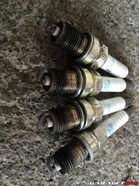

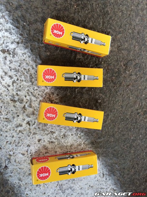

Bytte stift idag, gjorde inte ett smack hmm
https://www1.garaget.org/gallery/images/144/143813/143813-11736573134e891a25c06ff4451320ef.jpg
Ser ut som det varit lite dåligt med sås??
https://www1.garaget.org/gallery/images/144/143813/143813-ef7066034b9ab935946bef8c35f00928.jpg
Vid testkörning fick jag cel p1301 = misständning på 1ans cylinder... Kan en skitgrej som bränslefiltret kunna bromsa tillräckligt så motorn inte får tillräckligt med e85 vid fullt gaspådrag?

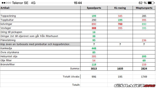

Kollade upp lite priser inför renoveringen, har hittat det mesta utan turbo sats till td04 agg. Speedparts hade, men slut i lager.

Stiften ser helt klart ut att ha gått magert.
Du har inte tillgång till en bränsletrycksmätare?
