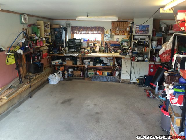

Update:
Nu är jag på plats, nu börjar arbetet smilesmilesmile
Städat ur garaget

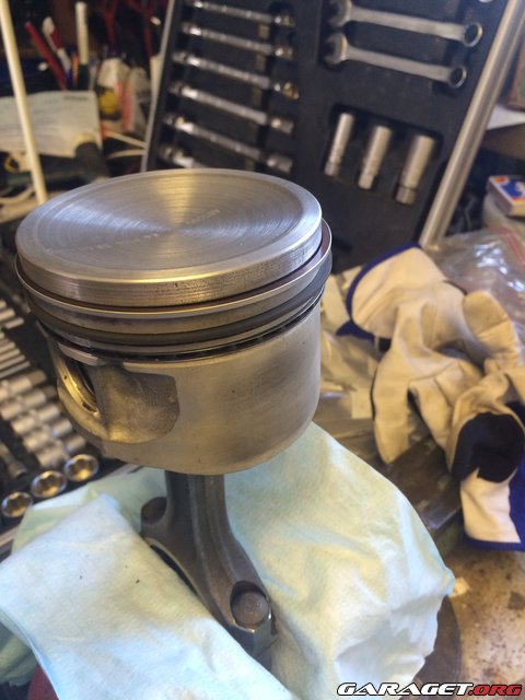

Slängde ihop kolvar med stakar och dom nya ringarna, inga problem alls
https://www1.garaget.org/gallery/images/144/143813/143813-c3f4cd6c4530982dc3959faaa79b07c7.jpg

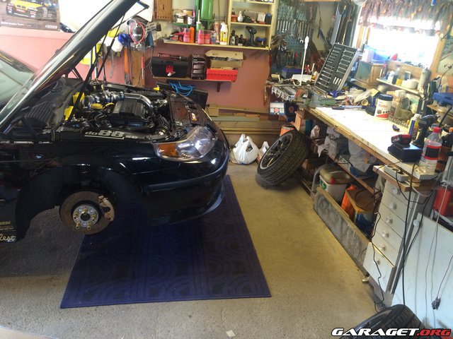

Ska fortsätta imorgon, men tycker jag fick det rätt så mysigt tongue
https://www1.garaget.org/gallery/images/144/143813/143813-fc9bb236eb3cb32ddd6971064713880b.jpg

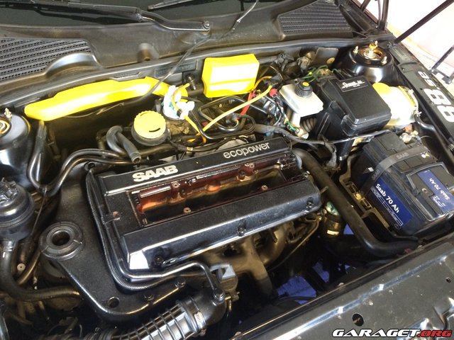

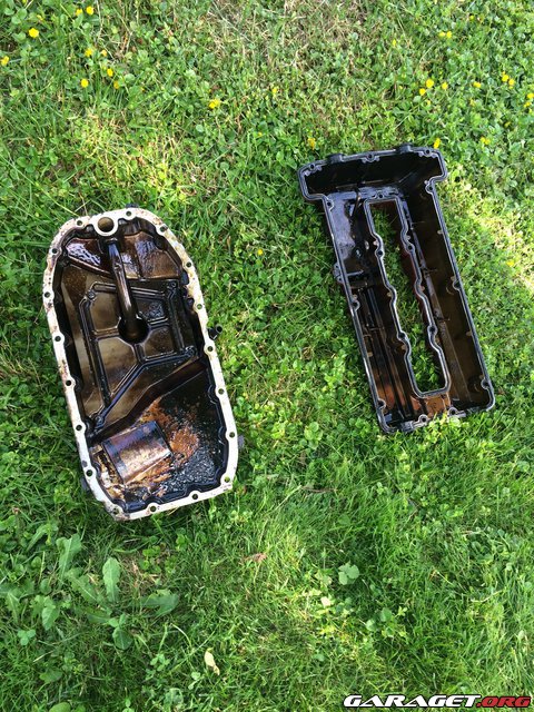

Då har man hunnit en bit med demonteringen

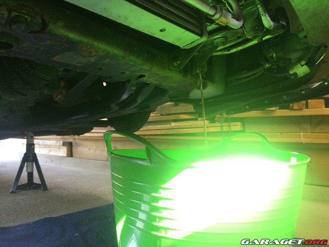

Började med att tömma kylvätska och olja
https://www1.garaget.org/gallery/images/144/143813/143813-60424e3d365ed4de55635847cde29634.jpg

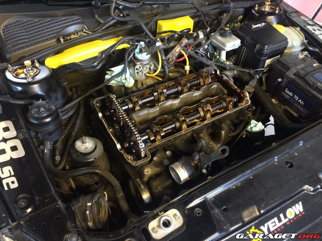

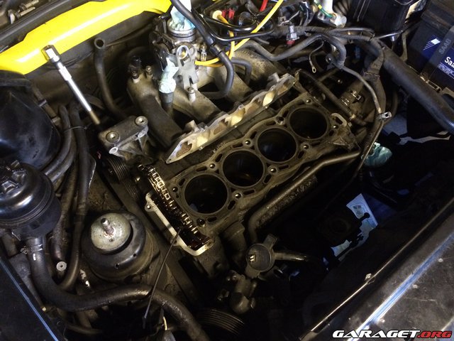

Börjar ta sig smile
https://www1.garaget.org/gallery/images/144/143813/143813-2e0643d1bf58be80d262271e075c0a15.jpg
https://www1.garaget.org/gallery/images/144/143813/143813-b7e57559baec65c382afcb215a970356.jpg
Dags att fortsätta skruva lite wink

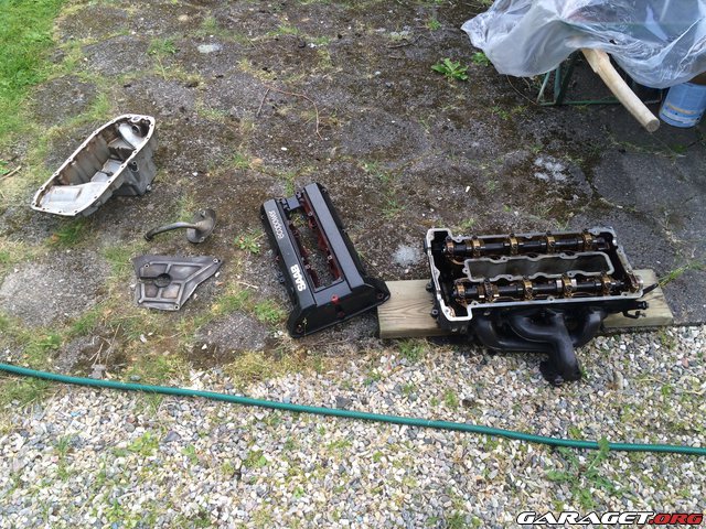

Update:
Efter många om och men så har det funkat rätt bra smile
Lite rengörning av tråg och ventilkåpa
https://www1.garaget.org/gallery/images/144/143813/143813-f6ce0f3edd8ab37b60290c93875262d0.jpg

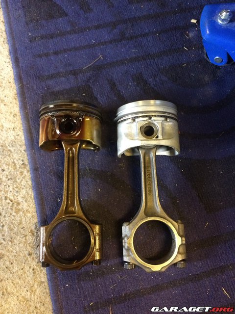

T7 vs T5, känns bra i hjärtat att släppa ner dessa i blocket.
https://www1.garaget.org/gallery/images/144/143813/143813-7cbbd19c39e9a3b2d2525f88562fc57c.jpg
https://www1.garaget.org/gallery/images/144/143813/143813-c9f0e099024269ff0968ce441f05ee14.jpg

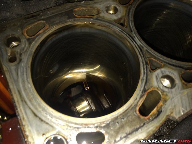

Cylinderloppen ser riktigt bra ut, blir bara lätt honing.
https://www1.garaget.org/gallery/images/144/143813/143813-c1b881ecc453e809b28bb7086c476b9a.jpg

Grymt.. se nu till att du får kolvringar rätt placerat i kolvarna innan du hinkar ner dessa i blocket.
Sen fattar jag inte varför du la ner så mycket jobb på att ta bort insug.. totalt onödigt tongue
Senast redigerat av jojje81 (5 juli 2015)
Bmw e36 330 Turbo Projekt
http://www.garaget.org/forum/viewtopic.php?id=316119
Det är inte farten som dödar......... Det är det plötsliga stoppet!
4 442 Inlägg
5 juli 2015
#2494
Learing by doing, tänkte mest att det är lika bra att lossa på så mycket som möjligt för att få isär skiten smile
Skulle jag lyft ur toppen med insuget på?
Nu har jag ju dock möjlighet att porta toppen tongue
Något man bör tänka på?
Vad är rätt placerade kolvringar? Vet bara att öppningarna skall inte ligga i linje med varandra. Sen att mitten ringen är vänd neråt med den fasade kanten.
George
1 956 Inlägg
5 juli 2015
#2495
JKDesign skrev:
Ja du skulle lyft med insuget på.. hade besparat dig massor av tid.. och även en packning wink
Jag skulle iaf skruva dit insuget innan jag slänger på toppen igen.
Jo porta på du... men ta loss alla ventiler först... å när du ändå e där så släng dit hårdare fjädrar och slipa in ventilerna igen.
Ringgapet ska vara vid kolvbulten men 180grader ifrån varandra.

Då tycker jag att du ska lämna toppen orörd nu om du inte tänker ta bort ventiler.
Risken att man skadar skaften när man portar med ventiler i är stor annars.
Kammar e lätt att byta sen wink
