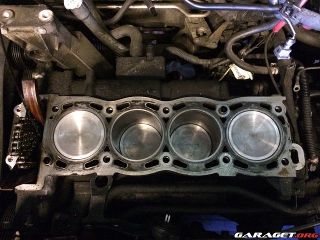

Update:
Började skruva väldigt sent idag, men har kommit en bit iaf smile

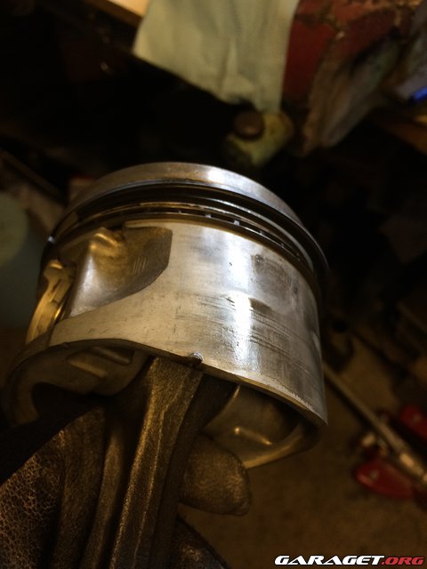

Här har vi problemet (stoppet)
https://www1.garaget.org/gallery/images/144/143813/143813-1a61dfd9e08497181551ad0093761058.jpg

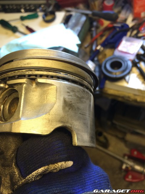

Och när dom är vända rätt kommer denna åt rätt håll 👍
https://www1.garaget.org/gallery/images/144/143813/143813-7b22012a8226d2efb069b4a32ad39ef9.jpg
Ner med tråget och vända rätt alla kolvar + vända stakarna så att siffermarkeringen är mot avgassidan
https://www1.garaget.org/gallery/images/144/143813/143813-b6e4e5cdd9fab14deeb880e2be07bf55.jpg

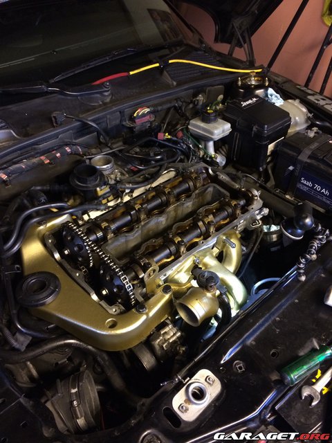

Nollade allt och monterade så som det skall vara(dock utan gulmarkeringarna på rätt ställe) nu gick det kanon med 2 varv på veven och kammarna stog perfekt efter varven
https://www1.garaget.org/gallery/images/144/143813/143813-255e0f98f37e975a249933563235e7bb.jpg

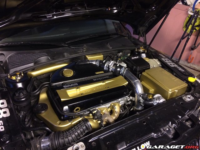

Nu börjar det likna en motor igen smile har en del kvar att montera innan start men det får bli imorgon eller lördag.
https://www1.garaget.org/gallery/images/144/143813/143813-6a692b7da2bb8d252fe75f9587e6299c.jpg

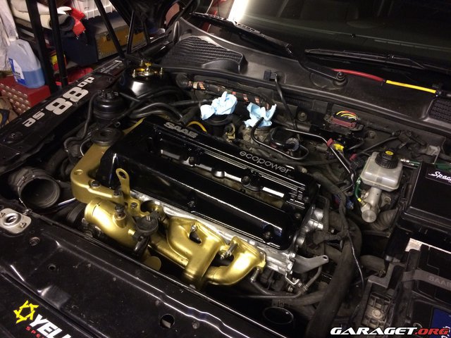

Update:
MOTORN STARTADE big_smile
https://www1.garaget.org/gallery/images/144/143813/143813-ee829c19da6524a647fc9d9073845561.jpg
Den gick riktigt jämnt och fint, men... För det finns ju alltid ett men.
Det hörs lätt ventilknack, men jag misstänker att det försvinner när oljan har tryckts runt överallt???
Sen blev jag lite nervös när ja skulle vrida på tändningen, check engine bara hoppade och blinkade...
Vafan nu då tänkte ja, hade glömt skruva tillbaka en liten liten jordkabel som skall sitta på baksidan av toppen wink
Nu ska jag fira att den startade och invänta era kommentarer angående ventilknacket
