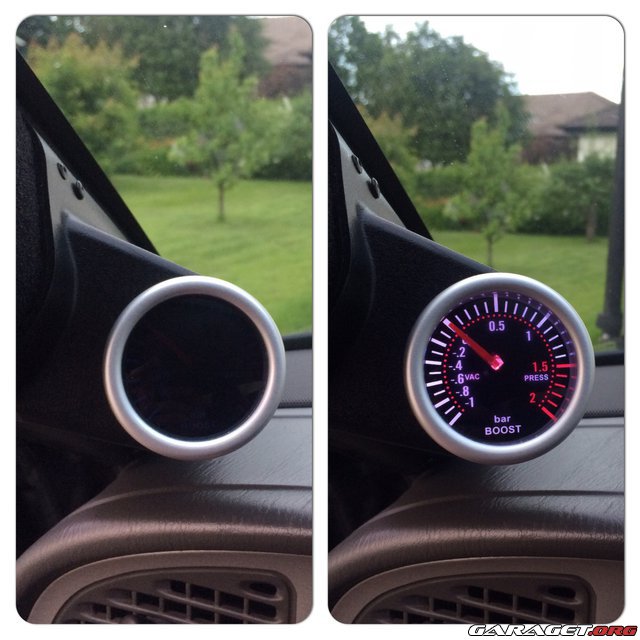

Har även fått monterat en liten laddtrycksmätare, sket i den från biltema.
A-stolpsmek
https://www1.garaget.org/gallery/images/144/143813/143813-8cff23c4a9ca10d3d7624997391afc7c.jpg
När bilen är avstängd är mätaren svart och med en alu ring på så det matchar panelen.
https://www1.garaget.org/gallery/images/144/143813/143813-3dc74a14d1605abe888820f976eddcd0.jpg
Mätaren finns för 99:- på jula och hållaren är från biltema för typ 30:- smile

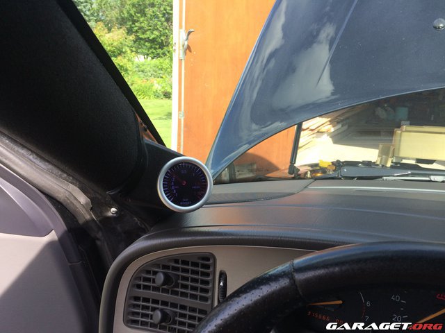

Lite bättre bild på laddtrycksmätare:
https://www1.garaget.org/gallery/images/144/143813/143813-fd4b108849ff66abe42e824c6899128c.jpg
Imorgon skall coilsen styvas upp fram är det tänkt wink
