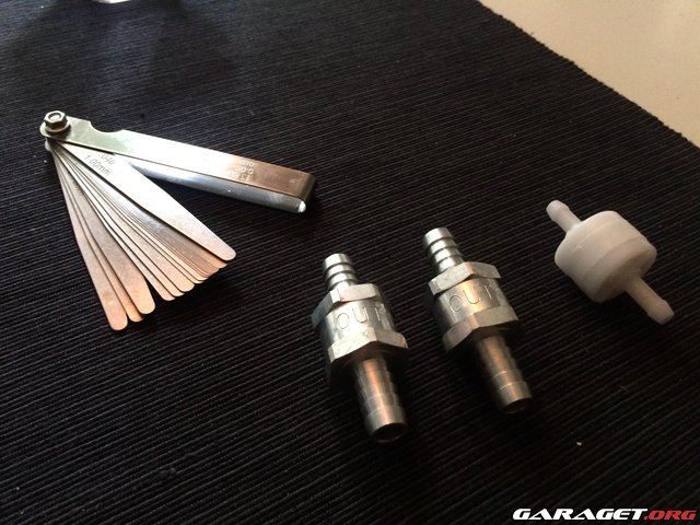

Fått hem rejäla backventiler nu wink
Blev även en ny till vevhusventen bara för att.
https://www1.garaget.org/gallery/images/144/143813/143813-83e7cfbe2b11f63baff351d49d8619da.jpg
Borde kunna utesluta luftläckor efter det här smile
