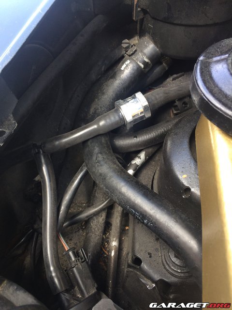

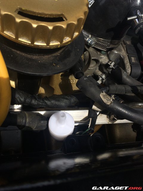

Bytte gamla backventilen till vevhusventen, även om den va helt tät så är det gött att ha nytt på plats.
https://www1.garaget.org/gallery/images/144/143813/143813-a791a1d935ba8aa227b506bc1a550af3.jpg
https://www1.garaget.org/gallery/images/144/143813/143813-808a25178680bd8d78ee421c0a135a85.jpg

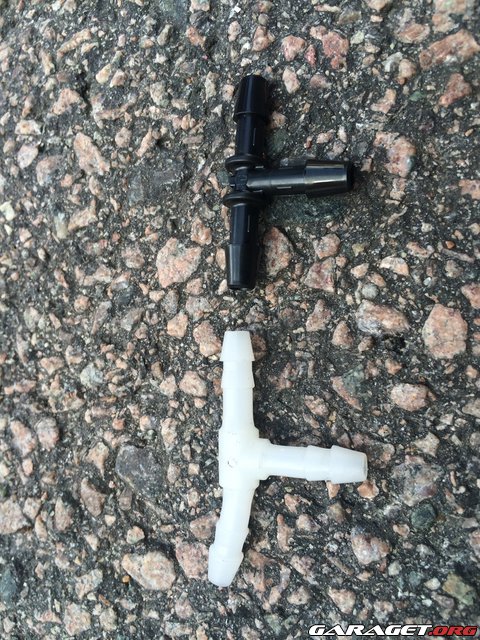

Bytte även ut t-korset mellan dump-insug-laddtrycksmätare. Tyckte det man fick med såg riktigt kass ut så bytte till 1milimeter större kors ifrån do88.

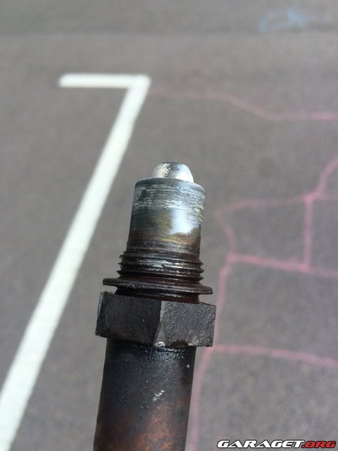

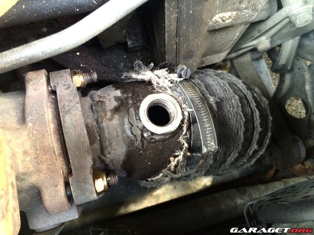

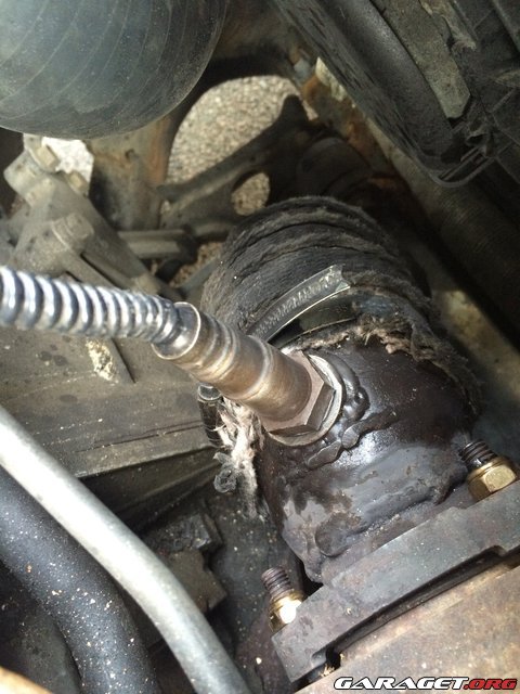

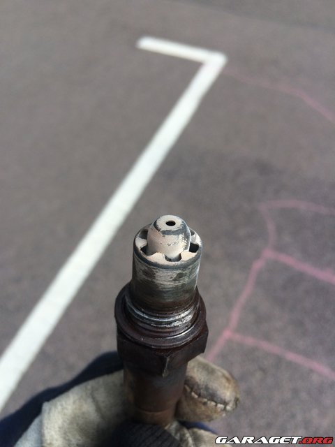

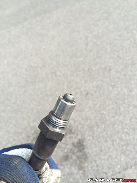

Skruvade loss lambda 1 idag och gjorde några fynd/åtgärder.
Hade man kör bensin only så hade jag sagt att bilen går jävligt magert, men eftersom det gäller E85 så vet ja inte riktigt hur man skall reagera?
https://www1.garaget.org/gallery/images/144/143813/143813-d48e355fd6c61fbab800cca75802bff4.jpg

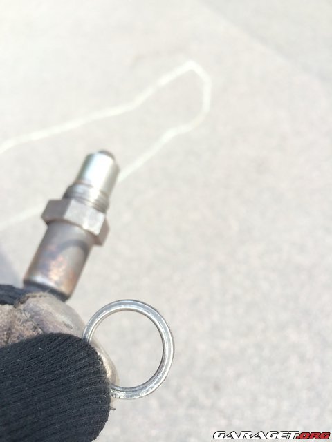

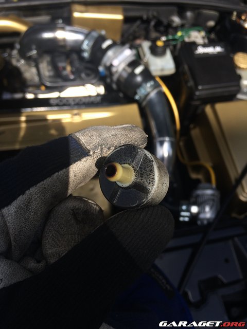

Upptäckten jag gjorde som skulle kunna vara orsak till felkoder om motorstyrningen är så känslig.
Vid montering hade brickan satt sig på sniskan i en gänga, så lambdan var inte dragen helt i botten hmm
https://www1.garaget.org/gallery/images/144/143813/143813-15865db49b9485bba58d5033576cf19d.jpg
Fram med lite rengörning för ändamålet
https://www1.garaget.org/gallery/images/144/143813/143813-2ce0bb19d90fce4e35bc8e0dc3a9f84f.jpg
Putsad wink
https://www1.garaget.org/gallery/images/144/143813/143813-5183f4697d8edc572d2d7e71903f4f4e.jpg
Rengjorde alla kontaktytor

FAN! Helgens åtgärder gjorde så att nu har jag endast 1 felkod.
