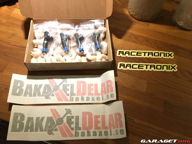

Snaaaaabbbb leverans av bakaxel.se
Sen att dom är billigast på dessa spridare i Sverige och är sjukt trevliga gör det ju inte sämre.
https://www1.garaget.org/gallery/images/144/143813/143813-163ef36cd2a1618fd80f1f67340b6e8e.jpg
Siemens deka 875cc!
Saab älskare!
