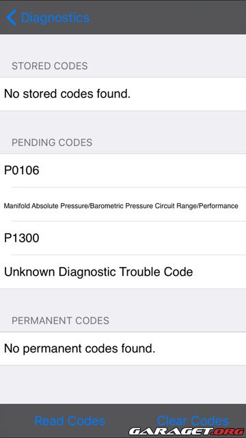

Morgon,
Sitter lite i skiten nu...
Imorse påväg till jobbet fick jag en nu felkod:
https://www1.garaget.org/gallery/images/144/143813/143813-200ae434d99c631e2e00fc774040b379.jpg
Nollade felkoderna och startade bilen.. Den varvade upp till 2000 varv för att sedan dö och där står ja nu smile
Hoppas det är någon slang som lossnat bara....

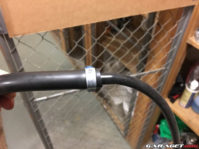

Löste felet som tur va på frukostrasten, kändes värre än vad det var:
En bild säger allt
https://www1.garaget.org/gallery/images/144/143813/143813-7e74bc7ec8da7bcb7f462473e1422197.jpg

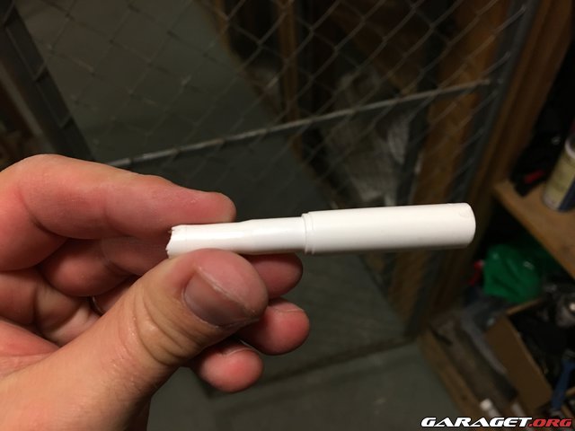

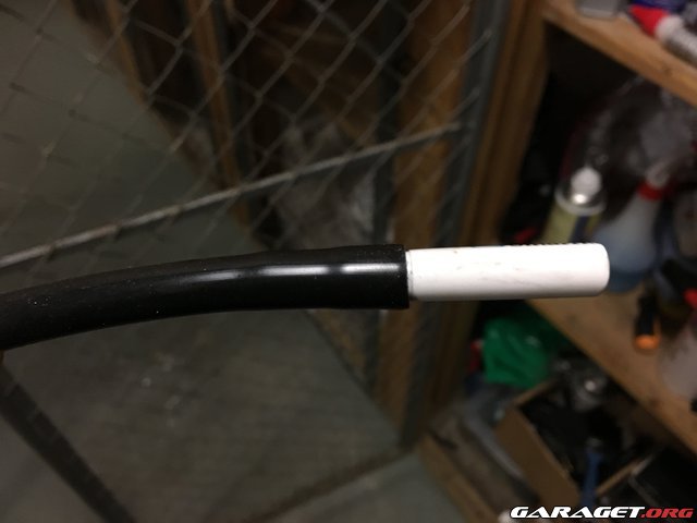

Quickfix ala hood style.
Målet är att få en stabil hållbar övergång från 8mm slang till modell grövre...
Man tar och skruvar isär en bläckpenna smile
https://www1.garaget.org/gallery/images/144/143813/143813-010cc065db6511a0f82bc5d5b0140c6a.jpg
Trär på 8mm slangen
https://www1.garaget.org/gallery/images/144/143813/143813-4b1bfde770d5e4249d0e4c73c21e3b72.jpg
Sen på med den grövre en bit omlott och säkra det hela med en stabil slangklämma smile
https://www1.garaget.org/gallery/images/144/143813/143813-5f47daa71e1de3dfc91c249433d350e0.jpg
Chip och välkomna till hajk..... Men lär jävlar hålla smile

Haha, det bara blev så.
Första tanken var att dra förbi gamla jobbet och fixa en rörbit i rostfritt,
Sen kom jag på att när man skruvar isär en penna så får man ju ett rätt schysst plaströr tongue
Ja nu är det 100% tätt, även om det är lite ghetto smile

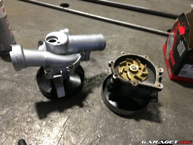

Det är ju självaste f*n att dessa bilarna skall krångla.

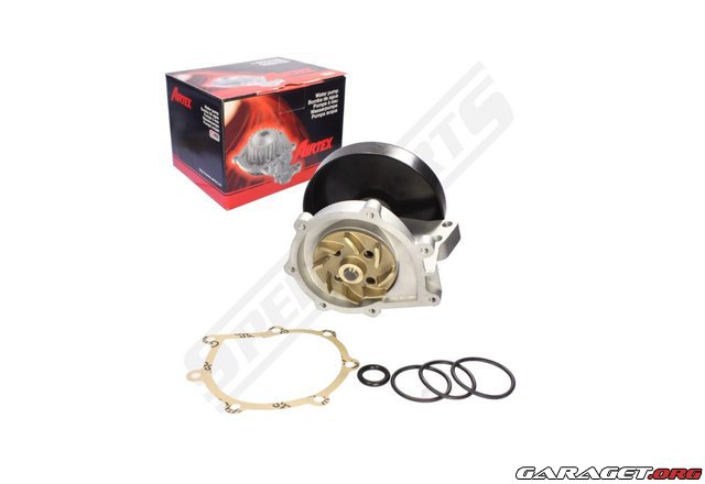

Nu bestämde sig vattenpumpen för att kasta in handduken sad
Men en ny kommer med kurir direkt från speedparts, så jag vet vad jag skall göra I helgen iaf smile

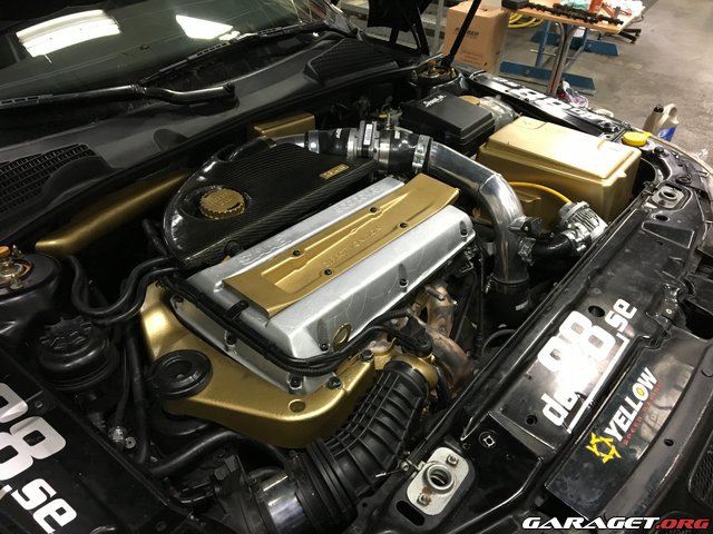

Update:
Nu har det skruvats lite smile
Lite av det som ska ner under huven
https://www1.garaget.org/gallery/images/144/143813/143813-ef73162716951b039676d088f3df1639.jpg

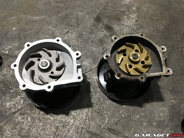

Nya airtexpumpen till vänster och og med rasat lager till höger
https://www1.garaget.org/gallery/images/144/143813/143813-55c22a87ea7d33a3b51b23474f1efe9a.jpg
Ihopmonterad med ny packning och lite färg på sig
https://www1.garaget.org/gallery/images/144/143813/143813-2052b7b4007108041f9cbcd884bfa9a1.jpg

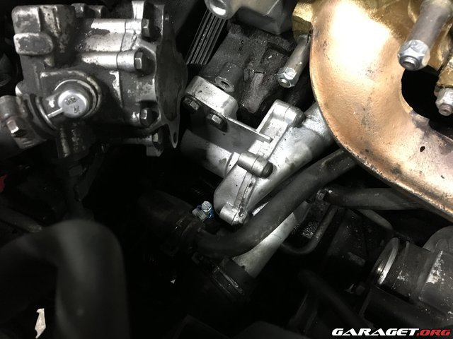

Finns inte direkt mycket plats hmm men är man envis så går allt
https://www1.garaget.org/gallery/images/144/143813/143813-6aaeb2858fd40fa6b121e7120a032a19.jpg
Kylarvätskan tömdes självklart ut innan demontering
https://www1.garaget.org/gallery/images/144/143813/143813-e763fd6d7d3b6704365caf08efde3ac3.jpg

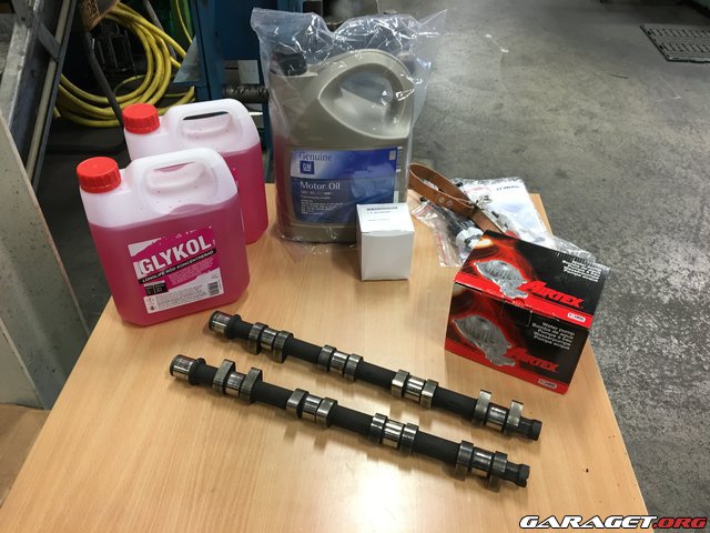

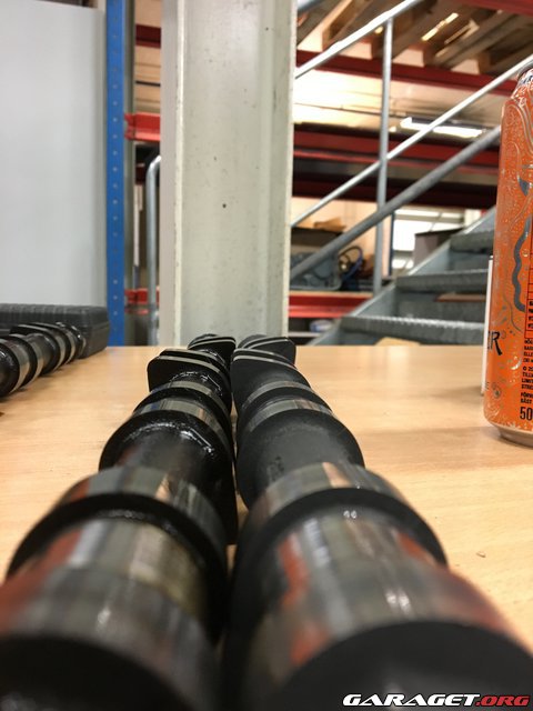

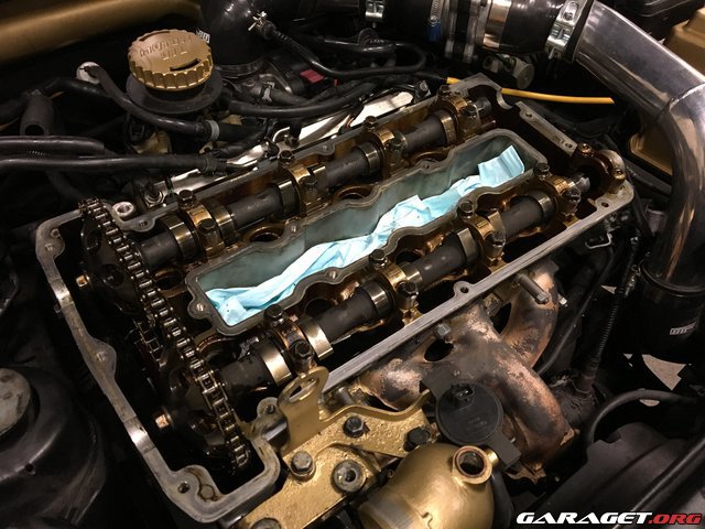

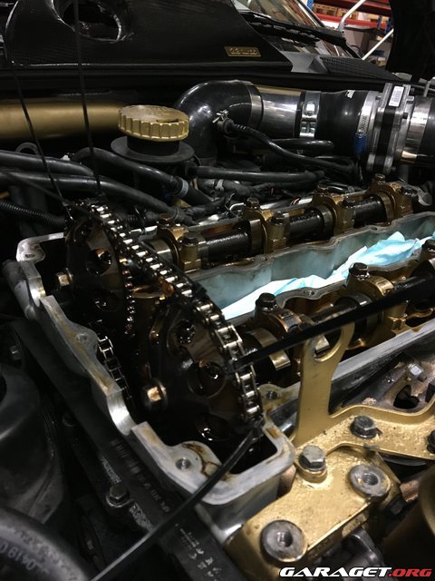

Sen vart det dags för t5 kammarna som skulle vart i för längesen.
Stripade fast kedjan i kamhjulen så man inte förlorar inställningen
https://www1.garaget.org/gallery/images/144/143813/143813-00184eaab0f5e7972e34499bb8c46181.jpg
T7 vs T5, syns lite skillnad kanske
https://www1.garaget.org/gallery/images/144/143813/143813-5e322c334aa4a06a180cda7a0e22a4af.jpg
Nytt på plats tongue
https://www1.garaget.org/gallery/images/144/143813/143813-bfcb8e338563b3ede2f803ac7f348746.jpg

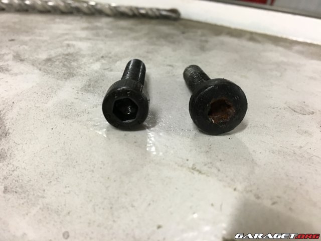

Uppgradera till insex skruvar till toppkåpan då og torxen började bli väldigt slitna
https://www1.garaget.org/gallery/images/144/143813/143813-a96a28b9f58c59232d6fb67149e5901a.jpg
https://www1.garaget.org/gallery/images/144/143813/143813-d65c05ed2731da1f30684822a0a4268b.jpg

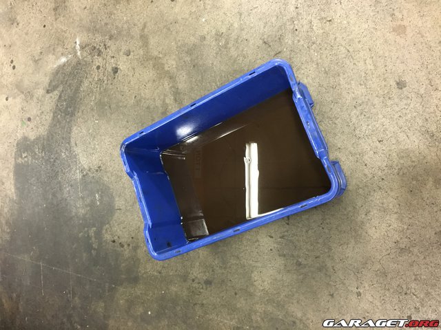

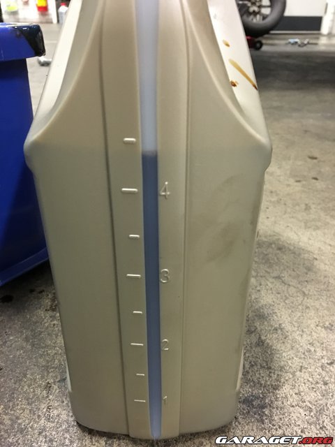

Varmkörde sedan oljan och tappade ut den.
Brukar hälla tillbaka den tappade oljan i dunken för att se så motorn sköter sig,
Kanon resultat
https://www1.garaget.org/gallery/images/144/143813/143813-33e3941dc6f050e95708177648254688.jpg
Har inte hunnit köra så mycket men gjorde ett par fullgasrepor på 95 oktan utan misständning vilken är grymt bra wink

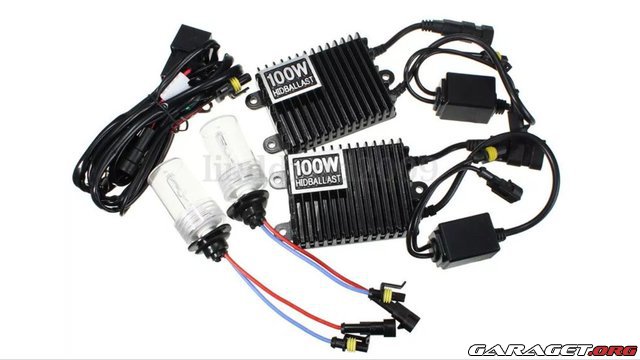

Dags att styra upp helljuset nu i vintermörkret.
https://www1.garaget.org/gallery/images/144/143813/143813-182e12af9ef8164f0d22ed4780946fa3.jpg
Tog 5000k lampor, gillar när det är lite blått stick i det vita ljuset tongue

5000K är kritvitt (eller ska vara, i alla fall - på noname-lampor kan färgen variera kraftigt). 4300K är krämvit och 6000K är kritvitt med blåstick. Men hoppas du blir nöjd i alla fall, 100W räcker ju en bit. smile
Själv har jag 4300K 70W, tycker det lyser utmärkt. Men jag tror jag skulle ha valt 5000K istället, 4300K känns lite svagt. 5000K bör ge skarpare kontrast.
4 442 Inlägg
25 november 2015
#2879
När jag jämnför standard halogen med mitt 5000k kit i halvljuset så känns det lätt blåaktigt, men whatever.
Hade 8000k på min första 9-5a, då blev det regbesiktning tongue
Man tappar ju några lumen när man går upp i kelvin men känns behagligare för ögat.
100w kitet skall h en styrka på 9000lumen vilket är rätt så starkt.
3 151 Inlägg
27 november 2015
#2880
Hehe... I helljuset brukar dom inte bry sig vad man har för färg. Kollar man in i lyktan så kan det se blått ut även med 4300K, men det är ljusets färg på marken som räknas. smile
Dom flesta uppfattar 5000K som starkare ljus, även fast 4300K levererar mer Lumen. Ögat är skapat för att uppfatta dagsljus (normalt runt 5500K) bäst, så jag tror du gjorde ett bra val.
