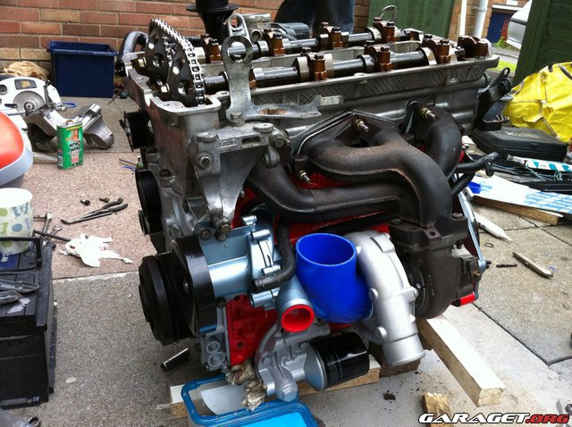

Först fastnade jag för denna pjäsen, GT3076 T25 fläns och inbyggd wg = passar original grenrör.
Inte 100% bolt-on, men ändå helt okej.

Det enda som verkar lite bökigt är att få till insuget till denna turbon, blir trångt till vattenpumpen med og grenröret.

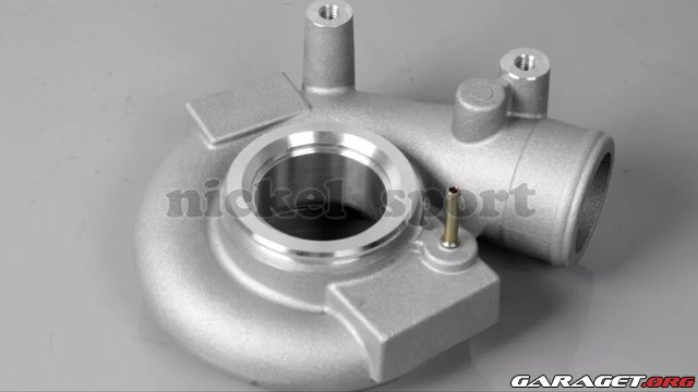

Turbinhus för 19t med anslutning för kobran

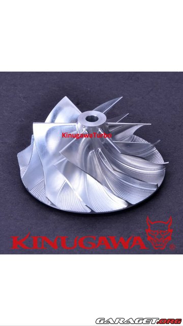

19t billet turbinhjul

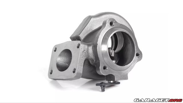

7ans raka avgashus

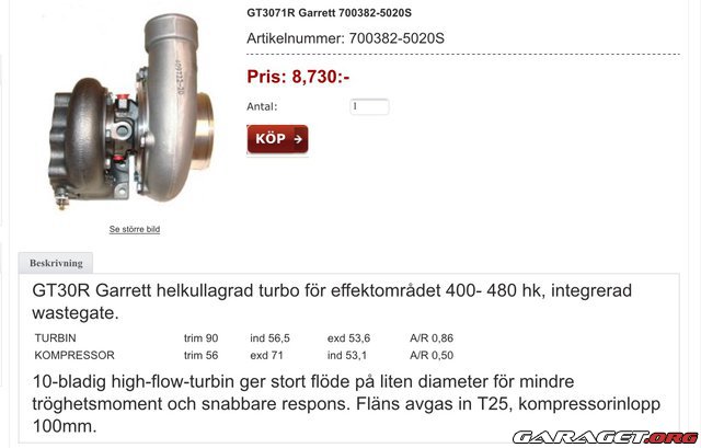

Hur motiverar man hemma att man verkligen behöver en sån här:
https://www1.garaget.org/gallery/images/144/143813/143813-327eef7fcfc2562b385b5fa3cc98ff0c.jpg
Faktiskt helt okej pris för vad man får.
