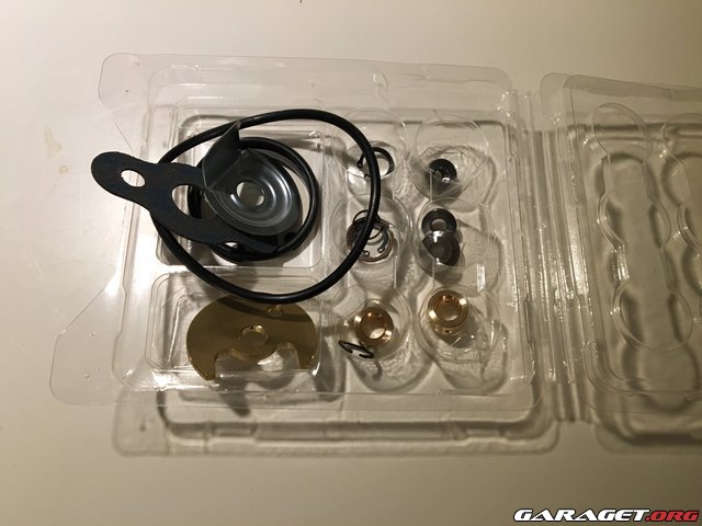

Har fått hem TD04 repsatsen
https://www1.garaget.org/gallery/images/144/143813/143813-16ec3c8616102f2ed0a02188dff977af.jpg
Skall bara använda några o-ringar, men bra att ha reservdelar i lager wink

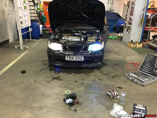

Update:
På måndag är den dagen man gillar minst som bilägare.
Först byttes halvljus xenonet ut mot halogen
https://www1.garaget.org/gallery/images/144/143813/143813-b11e987ae7816a7a175a3023382f5604.jpg
Sen flyttade jag tillbaka lmm och satte dit bosch dumpen med tillhörande rör.
https://www1.garaget.org/gallery/images/144/143813/143813-a62b52448a9b42ace476158ff16a3f38.jpg

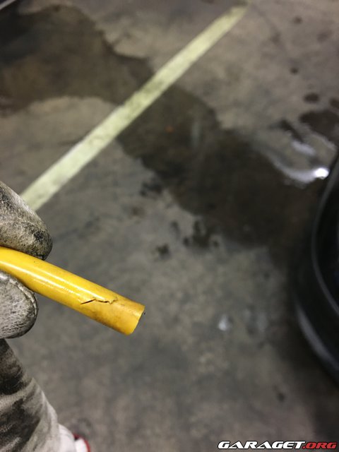

Hittade en liten bov mad som satt till vevhusventen
https://www1.garaget.org/gallery/images/144/143813/143813-16223ac392fd9492b38ae497b5ff13a0.jpg

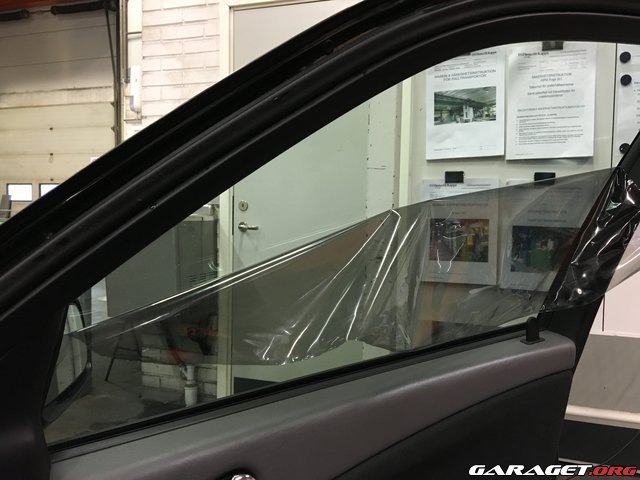

Sen av med toningen på framdörrarna och dimljusen sad
https://www1.garaget.org/gallery/images/144/143813/143813-04f660047d72dfe7d72b422f542403b2.jpg
