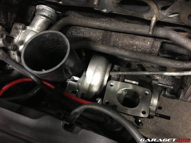

Update:
Är galet trött nu så bilderna får tala för sig själva...
#5 vs #7
https://www1.garaget.org/gallery/images/144/143813/143813-5465110960f0789d1b45045ced76831d.jpg
Går att slipa bort en hel del på grenröret
https://www1.garaget.org/gallery/images/144/143813/143813-31f6a94c7119f93db98bb9e3d9a38ba6.jpg

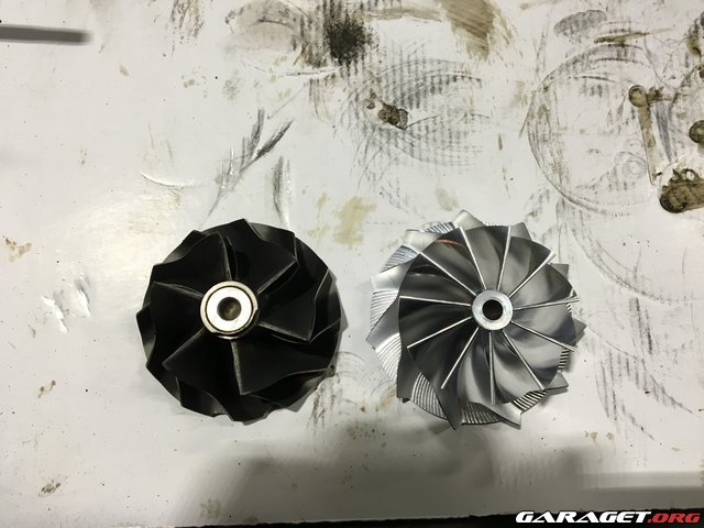

15t vs 19t
https://www1.garaget.org/gallery/images/144/143813/143813-2c0ae24a239480bbbd9289b5f286524c.jpg

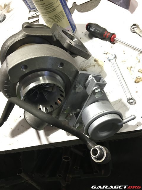

Fick tillverka ett fäste för wg'n
https://www1.garaget.org/gallery/images/144/143813/143813-e33ac7e0ca5339346867b0f8b97697b6.jpg

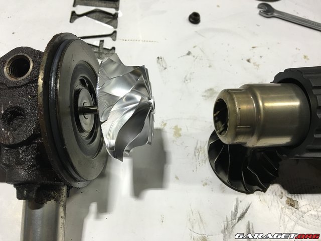

Höll på med spårringen till kompressorhuset en bra, men det att passa bra till slut.
Fick värma hjulet lite för att få på det
https://www1.garaget.org/gallery/images/144/143813/143813-6dea1c5da34a90fe423a09a0f67b5d06.jpg

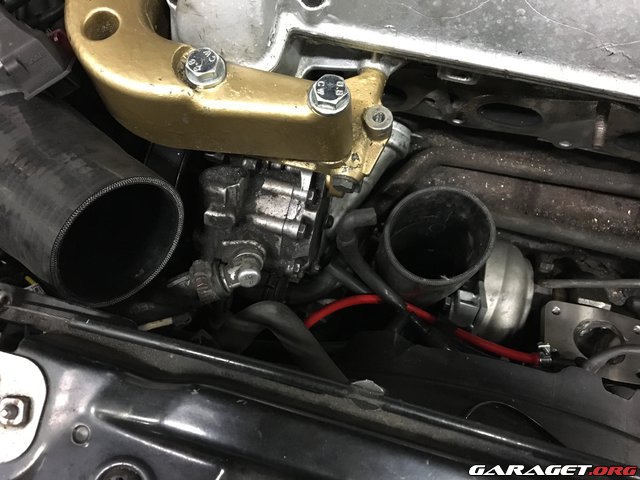

Sen blev ja tvungen att modda ena vattenröret till turbon för att insugen skulle få plats
https://www1.garaget.org/gallery/images/144/143813/143813-ce78516eb2766ca60170e459a745f540.jpg
Såhär lämade jag allt, ska göra klart imorgon och hoppas skiten snurrar!
https://www1.garaget.org/gallery/images/144/143813/143813-9cd3e73d458a3d926ed3082c2bcb80c6.jpg
Vad gör jag om det inte funkar???
Någon som har efarenhet av skruva isär turbos, efter att ha monterat ihop allt så går det lite trögt att dra runt kompressorhjulet. Kan det vara att den är tom på olja och att den behöver köras in eller kommer luften inte orka snurra igång turbon?
4 442 Inlägg
6 februari 2016
#3044
Tur att jag tog en liten pause i skruvandet.

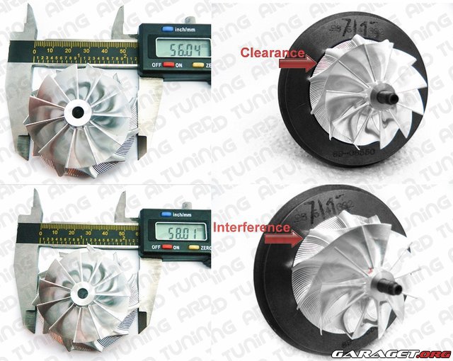

Läste mig till att 19t hjulet inte bara är att smälla dit sad exducern är för stor.
https://www1.garaget.org/gallery/images/144/143813/143813-d6e515c653b751b545611a4820a5029b.jpg
Så imorgon blir det att bygga om till 15t fast behålla det uppgraderade 7ans avgashus.
Får kolla om någon svarvkunnig kan fixa till hjulet.

Kanske inte hjälper dig som redan köpt de delar du ville ha, men ARD i usa som säljer delar till volvo har ett mindre kompressor hjul för just de ändamålet.
http://www.ardideas.com/Billet-Aluminum … p_121.html
Sitter själv och sparar pengar för att göra samma 19t uppgradering på min V70. Vet bara inte om jag ska beställa delar från Kinugawa eller ARD..
Sjukt fint bygge du fått till btw, gillar din putts på bilen!
Tack för din kommentar.
Texten som ligger i bilden i det tidigare inlägget är från ARD, Har även sett deras youtube videos flera gånger.
Dock inte reflekterat så mycket över exducer måttet, mest lyssnat på att det måste vara ett så kallat "superback" kompressorhjul.
Men någon med skills borde kunna svarva till det lite snabbt.

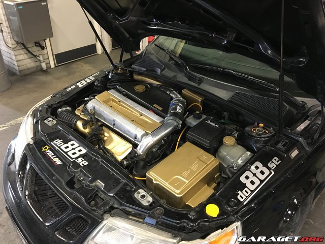

Då var bilen ihopsatt och uppstarten gick fick, dock har jag någon liten pysläcka för adaptionen stämmer inte.
Dp'n fick lite nytt bandage
Sen fixades även cambern fram, som jag bara inte orkat tidigare.
Nere på marken igen
https://www1.garaget.org/gallery/images/144/143813/143813-c345536818f2eda129c061514362aed5.jpg
Skall fixa till motorutrymmet när tillfälle ges..
Som sagt bilen startade och avgashuset rök då det va behandlat med något skit.
Luften gick ur mig lite när det inte gick som planerat, men får ligga lågt ett tag så kommer nog glädjen igen wink
Senast redigerat av JKDesign (7 februari 2016)

Behöver du balansera om turbon efter att du byter kompressorhjul?
4 442 Inlägg
7 februari 2016
#3056
Det är nog bra om man gör det, man jag kör utan att balansera.
Är ju endast kompressorhjulet jag byter, inte rört några lager eller något.
Det håller ju tills det rasar iaf, då får man en anledning att uppgradera vidare.
+ att kompressorhjulet är balanserat för sig själv vilket kan hjälpa till lite.
4 442 Inlägg
9 februari 2016
#3057
Har nu fått tag på en man som är Svensk Mästare i CNC-svarvning big_smile Han skall titta på hjulet och se om han kan fixa till det.
https://www1.garaget.org/gallery/images/144/143813/143813-a20a6b4b53f25dc31d8d93de2476540d.jpg
ARD hjulet kostar ju typ 1500:- någonting med frakt så det får det bli om inte detta funkar.

jojje81 skrev:
Det e bara till att svarva upp.. gjorde det själv på min.
Jag ska försöka få hjulet svarvat och inte lagerhuset.
Bilen måste ju rulla varje dag så därför blir det svårt att svarva lagerhuset...
Och kompressorhjulet är ju rätt känsligt.
