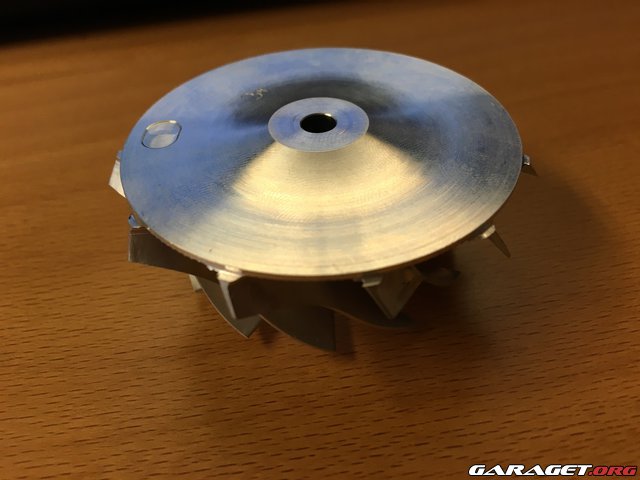

Måste du inte ta loss turbon för att montera hjulet?
Jo det behöver jag. Men jag har inte lagerdelen lös i handen en längre tid, kompressorhjulet som är extra har jag ju liggandes.

Ok du vet bäst vad som funkar för dig.. jag hade svarvat upp lagerhuset.. tar ca 15min smile

Idag har kompressorhjulet lämnats iväg, blir spännande att se hur han lyckas med bearbetningen av det smile

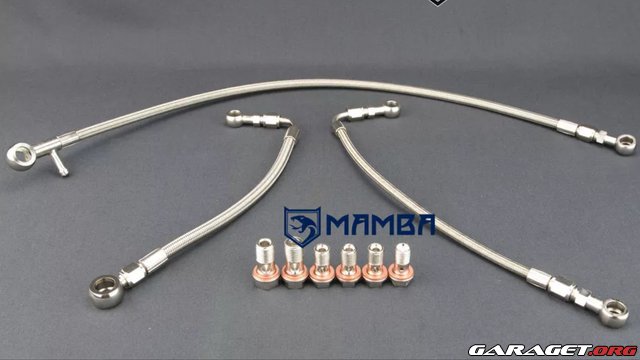

På önsklistan nu ligger stålomspunna slangar till turbon. Underlättar enormt vid montering!

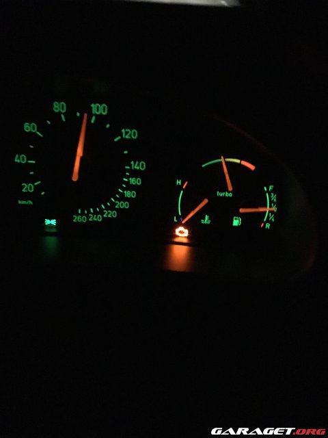

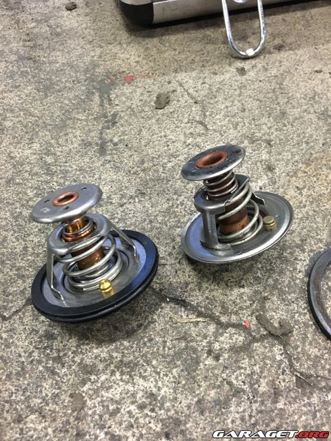

Alltid är det någonting...
Påväg till jobbet imorse så ville inte vattentempgivaren vara med längre
https://www1.garaget.org/gallery/images/144/143813/143813-c450a9a63b3df1fb90bd340480e8232b.jpg
https://www1.garaget.org/gallery/images/144/143813/143813-09e290d687426b4bd6a7950bcd775ecc.jpg
Ny termostat påväg hem och så skall jag åka och köpa en ny tempgivare i veckan.

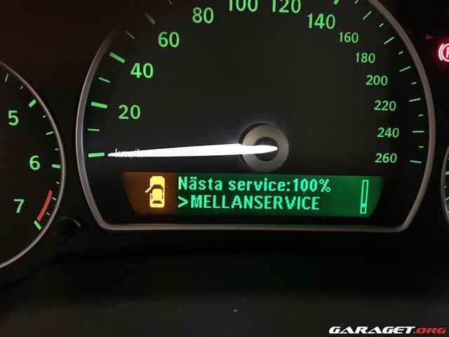

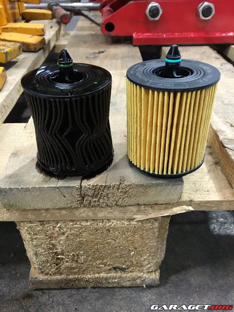

9-3an fick lite kärlek i helgen i form av en service
https://www1.garaget.org/gallery/images/144/143813/143813-4d662d8cb9f0c2aa1cee92e4506d1809.jpg
https://www1.garaget.org/gallery/images/144/143813/143813-7d474e81d743d17af7139b31e192b571.jpg
https://www1.garaget.org/gallery/images/144/143813/143813-ed8f4b253edacf59089b47fe22388195.jpg
https://www1.garaget.org/gallery/images/144/143813/143813-be7c5deb93ade0452de74acf16667018.jpg
Blir en redig polering framöver wink

Nu är ja snart back on track

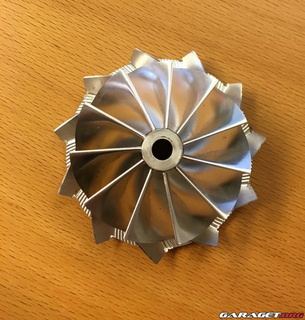

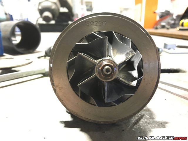

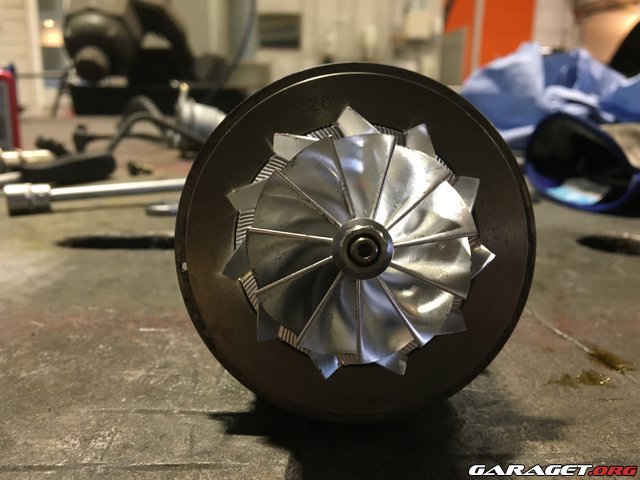

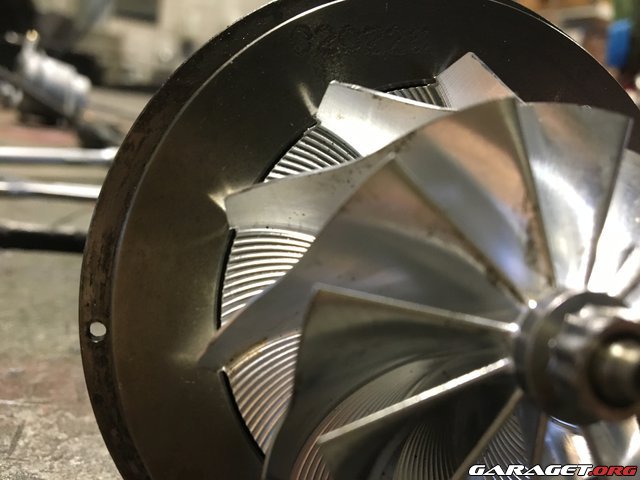

Har hämtat det svarvade hjulet, gött med lika stora blad och bara förminskad tallrik

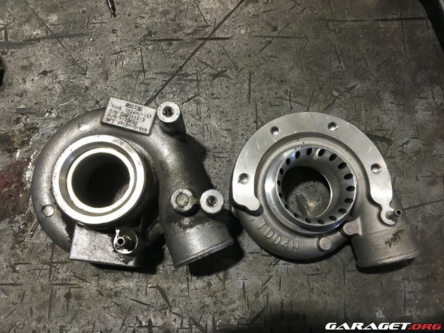

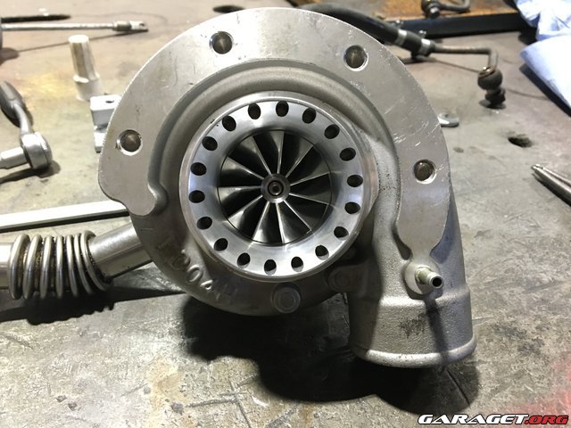

Update:
Kompressorhus td04hl-15t vs kinugawa td04h-19t anti-surge
https://www1.garaget.org/gallery/images/144/143813/143813-b2a6b3f536a5e9932238a77d72ce36e3.jpg
15t
https://www1.garaget.org/gallery/images/144/143813/143813-4f17ad3b4e418bacf28a781d43d1e625.jpg
19t billet JKDesign wink
https://www1.garaget.org/gallery/images/144/143813/143813-a29aa592048a4ef8c6cb3201125c1ba2.jpg

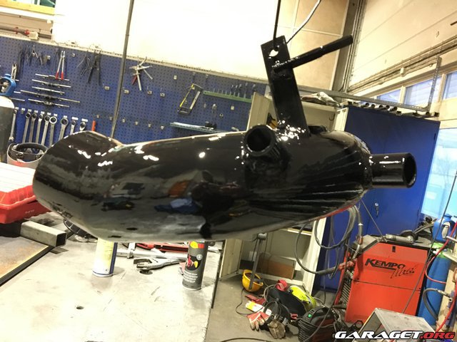

Fixat alla anslutningar på fet kobran wink
https://www1.garaget.org/gallery/images/144/143813/143813-5c7f70a96212596f440ac4f7b249bb17.jpg
Lackar den blanksvart med 2 lager klarlack

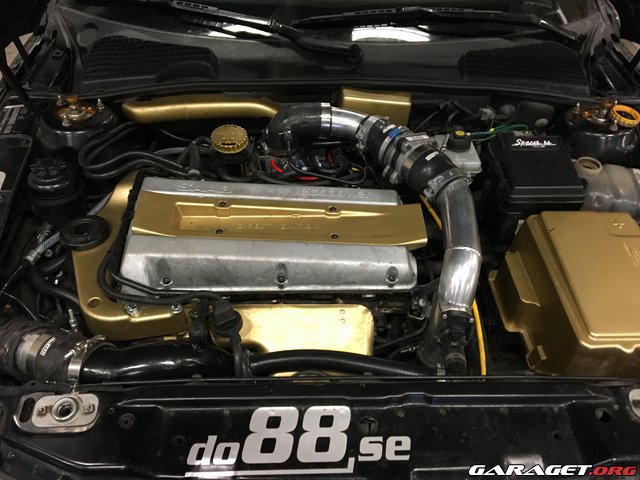

Update:
wink
Bytte tempgivare och termostat utan problem imorse.
https://www1.garaget.org/gallery/images/144/143813/143813-0845fef9ed461c280fde91bfc858a73b.jpg
https://www1.garaget.org/gallery/images/144/143813/143813-49a1f53c214937cfe15cbf2e534ace42.jpg

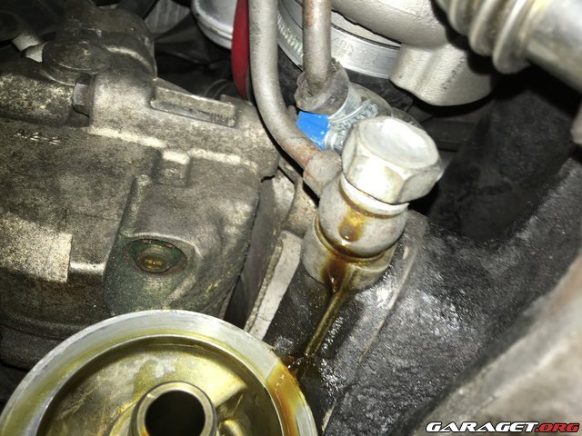

Allt va klart och jag vred igång nyckeln och den hoppade igång så fint.. MEN
Det blev en rejäl pöl med olja under bilen sad
https://www1.garaget.org/gallery/images/144/143813/143813-8736b5fedb7916e17d8dd5af1555d7bf.jpg

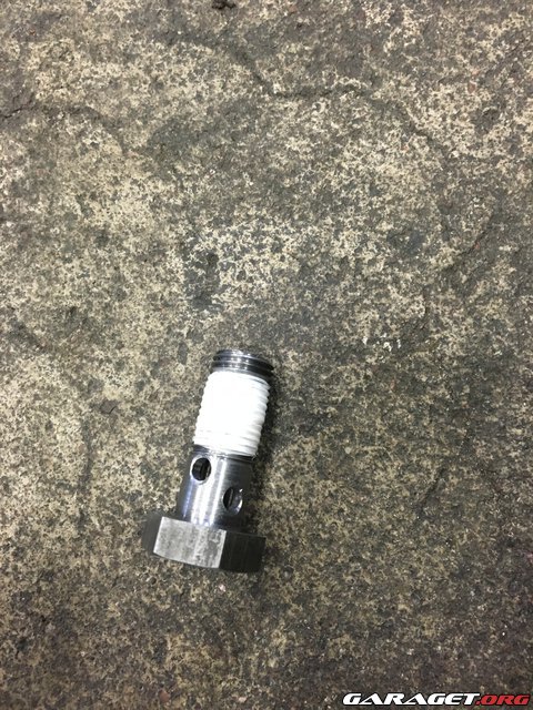

Gängorna hade pajat i denna anslutningen till oljan.
Så jag hade tur och fick tillverkat en ny längre banjobult
https://www1.garaget.org/gallery/images/144/143813/143813-c3d0538bca0485174262f9eeb113f8ce.jpg
Allt monterat
https://www1.garaget.org/gallery/images/144/143813/143813-0ab44f00d4efaede81bfad6d4f2c614f.jpg
Firade med att tvätta båda fordonen
https://www1.garaget.org/gallery/images/144/143813/143813-68aaeb5928f7e47ba0fc44e6d87481aa.jpg
Imorgon blir det eventuellt en fullgasrepa och se hur grejerna lirar wink

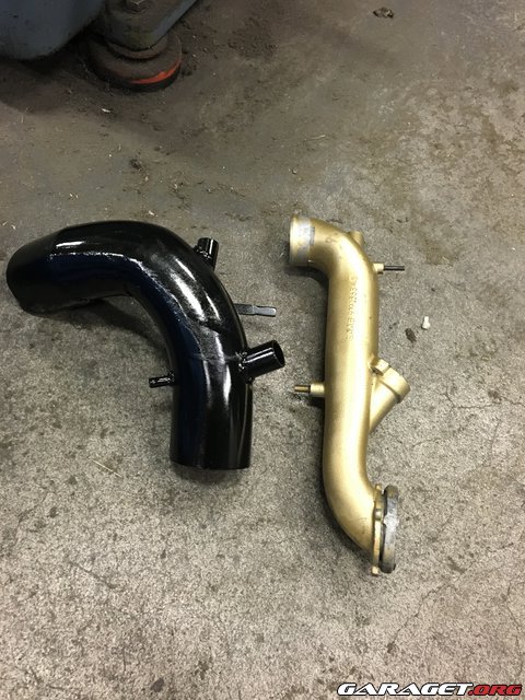

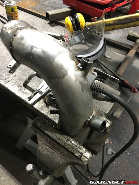

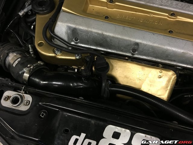

Tycker det ser hyffsat oem ut
https://www1.garaget.org/gallery/images/144/143813/143813-4979444fa51d8b0ce23f4912f5eacd3c.jpg
Lite skillnad mot det gamla sugröret
https://www1.garaget.org/gallery/images/144/143813/143813-3fb3c9f41529260a540a1918ecd39c37.jpg
