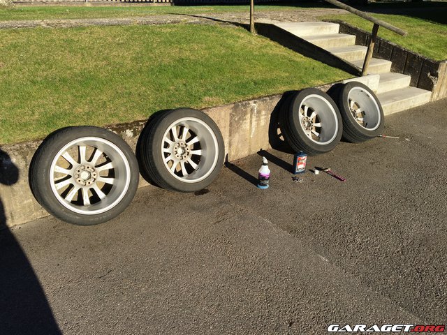

9-3an ska få nya sommar däck då den hade 3st slitna kuhmo däck och ett helt nytt chingchong.
Vem byter 1 däck hmm

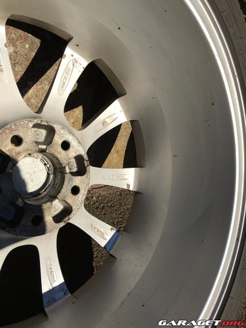

Gjorde iaf rent insidan på fälgarna, plockade bort gamla vikter och klister rester från ännu äldre vkter.

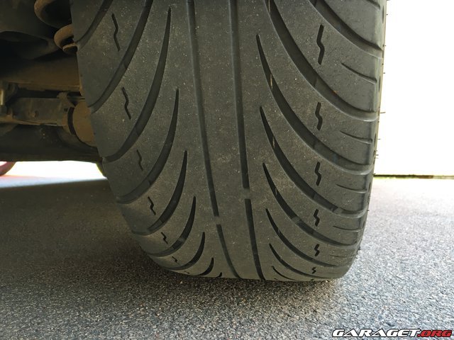

Även 9-5an ska få nya däck då det sitter riktiga skräp däck på bilen.
Man skall aldrig köra med pilmönstrade däck på saab.
https://www1.garaget.org/gallery/images/144/143813/143813-feb7bcdf7e5d15ba20bca6087a07e5bb.jpg
Blir lätt "klackar" på mönstret och sedan durar det som om hjullagrena skulle ge upp.

Släng upp en film på när du slirar ner dom gamla däcken. big_smile

Varför ska man inte köra med pilmönstrade däck på SAAB ?
Go low but not slow!
R.I.P. Jeff Hanneman 1964-2013
4 442 Inlägg
13 april 2016
#3184
Vet inte vad som gör att det är specifikt med saab, men det har en väldig tendens till att bli "klackar" så att det blir ett durande oljud i bilen. Fick det även på mina gamla 19"are med pilmönstrade däck.

Det blev likadant för mig när jag körde med såkallade "V formade" däck

Hmmm ok!
Nu när jag tänker på det så var det som ett burrande ljud på min 93 innan jag bytte till andra däck.

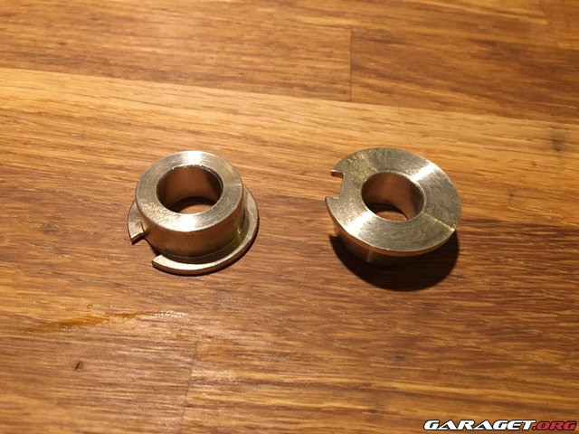

Idag kom det nya lagerbrons bussningar till växellänkaget, har hört mycket positivt av folk som bytt dessa.

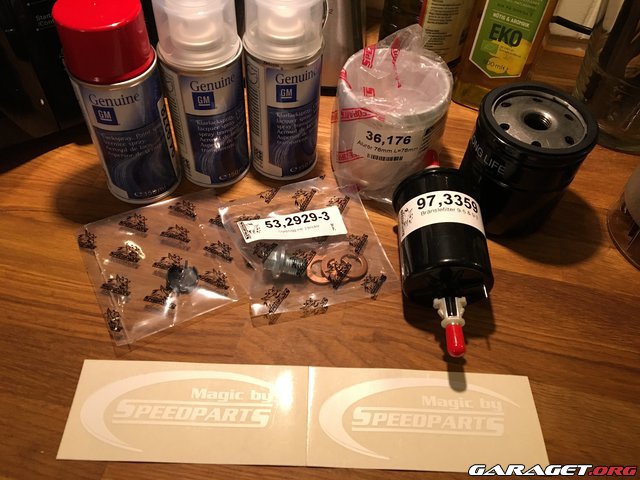

Sen kom en snabb leverans ifrån speedparts.se, lite färg + service grejer!

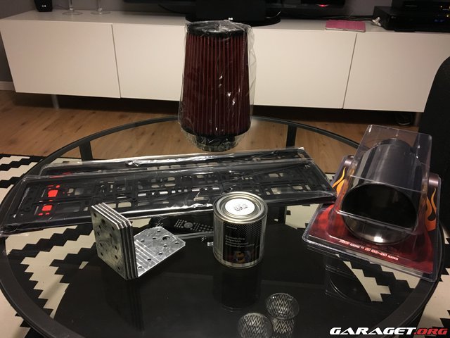

Blev även lite shopping på biltema, bromsoksfärg, nya skylthållare, nytt slutrör, vinkeljärn till att sätta fast baslåda och luftfilter.

Tänker du skruva fast vinkeljärnen direkt i golvet? smile Eller ska du bygga ett fäste som fäster i original fästöggla?

Har själv tänkt att byta dessa snart. Du fick inte med "verktygen" för att låsa växellådan vid demontering av länkaget? Tar du kort vid bytet så får du ju gärna visa dem i tråden och beskriva hur man går tillväga, hade varit mycket uppskattat! smile

Inte bestämt det än men kommer nog att dra det direkt i golvet så det sitter stabilt.

"Verktygen" är ju bara en pinne som passar i hålen = inte värt att köpa.

Det som behövs e 2 st 5mm borr har jag för.mig. Ett som passar i lådan och ett framme i växelföraren. Onödigt att köpa dessa verktyg.
