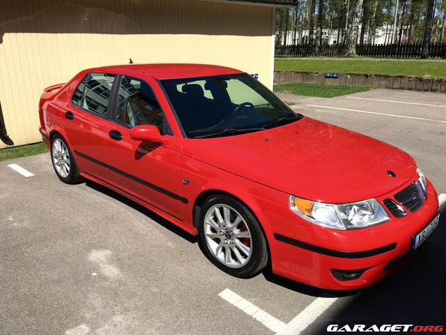

Ser schysst ut! smile Var fixade du färg till bilen? Min skulle också behöva sig en vända från alla stenskott.

Riktigt snyggt, röda bilar är underbara.
Vill dock i all välmening påpeka att lackbubblorna som uppstått troligen kommer inifrån. Blästra insidan så håller det ett tag till. Tråkigt om du behöver göra om det om ett år eller så.

Tack, färgen finns att köpa på speedparts.se
Tycker absolut du skall köpa med dig lite Meguiars, har använt det i 6 år nu och funkar fortfarande wink
Hade dock varit kul att testa något nytt mirakelmedel tongue

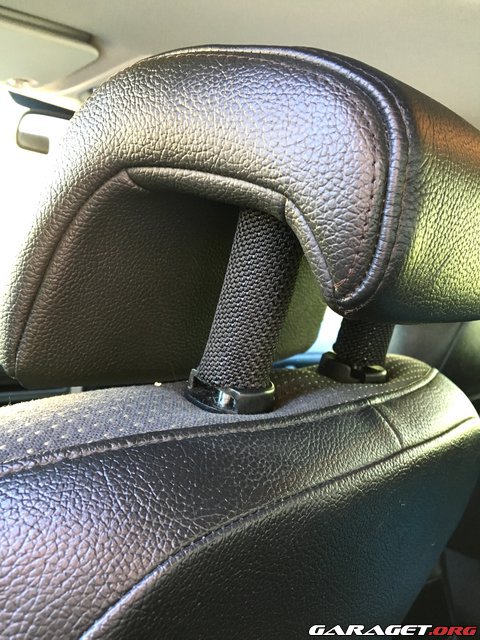

Update 2:
Fortsatte idag med lite pill, någon av tidigare ägare hade förstört nackstödet.
Fick göra en egen lösning för att den inte skulle åka i bott

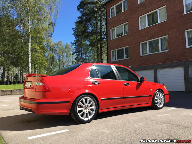

Lackade a-stolparna svarta, blir mycket skönare att köra med svart i periferiseendet
https://www1.garaget.org/gallery/images/144/143813/143813-6c2e1ea90e21071e464e0dcd715bfcf1.jpg
https://www1.garaget.org/gallery/images/144/143813/143813-aa4731c25ccc2135806900fd544dcf1e.jpg
Sen la jag ett andra lager vax, vilket gör att man får nästan effekten av att lacken är blöt.

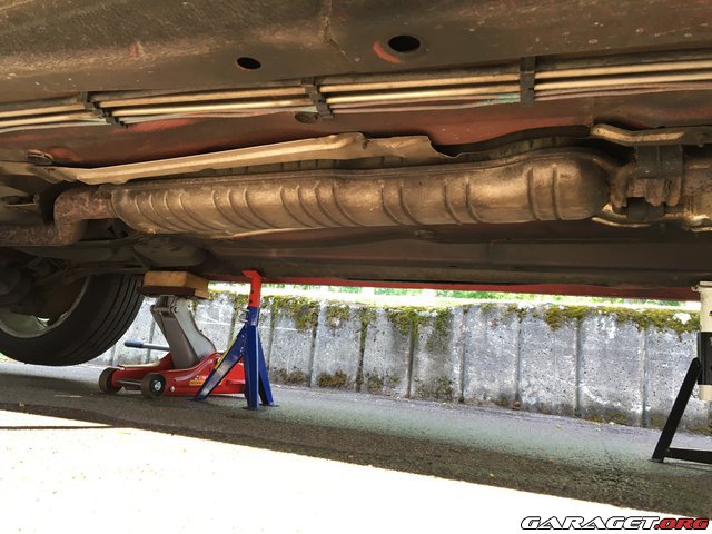

Håller på att skruva lite med 9-5an, tyvärr började det regna så jag kommer fortsätta så fort det torkat upp.
Kommer byta subframebussningar till polyuretan då det inte är något kvar om gummit som sitter där nu.
Känns väldigt Opremium när man kör över ett gupp och det rasslar till i hela framvagnen.
https://www1.garaget.org/gallery/images/144/143813/143813-dd425a0820ff713c24a3900d16f4442d.jpg

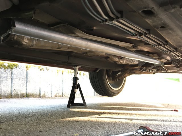

Skall även dra ett rakt 2,5" rör under bilen och ersätta den stora dämparen.
Dels för att få lite extra flöde, men mest för att få lite fylligare avgasljud.

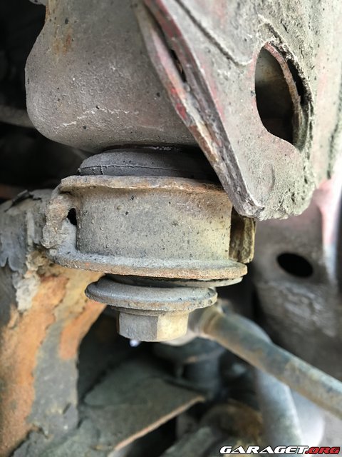

#3276
Update:
Nya subframe bussningar! Fanns verkligen inget kvar, hade ett metalliskt klonkande vid gupp och ojämnheter.
Nu rör den sig inte många milimeter wink

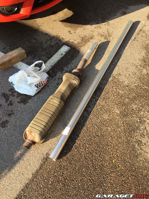

Sen var det dags att plocka mitten dämparen
Innan:
https://www1.garaget.org/gallery/images/144/143813/143813-5bd3230562a7d086e38dd46fc7f81b69.jpg
En lättning på ca 8-12kg kanske
https://www1.garaget.org/gallery/images/144/143813/143813-9398148a2dd195b3f27b31e1ffd49b1f.jpg
Fresh and clean
https://www1.garaget.org/gallery/images/144/143813/143813-d8effe31de2b4030b63a0718afede5f8.jpg
Dagens fix kostade 199:- för 2m 2,5" rör på biltema + 2st rör klämmor a 39:- typ.
Bara snitta det nya röret lite så kläms det åt perfekt över original systemet wink

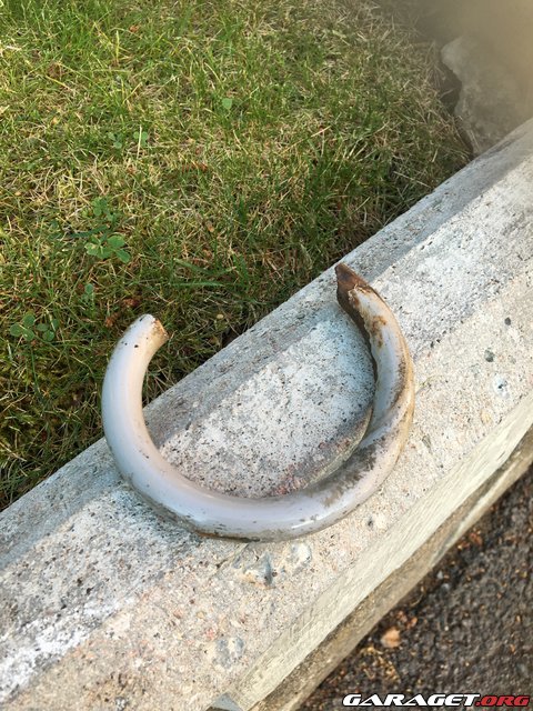

Upptäckte dock att en bit av framfjärdern hade gått av på ena sidan
https://www1.garaget.org/gallery/images/144/143813/143813-dc62e4515ee96aae4a23b06198240cf5.jpg
Sitter maptun sänksats på nu, vet inte vad jag skall köpa. Hade velat ha fjädrar som sänker 40-45mm typ

Bara avgasklämmor eller svetsar du också?
411 Inlägg
4 juni 2016
#3278
Flyt att avgasröret passade så bra mot original smile brukar till 99% vara lite för stort glapp om du förstår vad jag menar? :-)
4 442 Inlägg
5 juni 2016
#3279
Bara avgasklämmor, la på lite lagningspasta innan ja drog på röret så det verkligen blev 100% tätt
