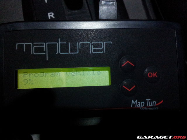

Live update:
https://www1.garaget.org/gallery/images/144/143813/143813-31ff511ceb3761cf0ed6cd3d647b9722.jpg
Sitter i bilen och lägger in uppdaterad programvara ifrån maptun nu wink får se om det blir någon skillnad på maskineriet nu smile

Hehe najs smile vilket steg ??

Såååå underbart big_smile köööör på, vilket steg laddas in där då? wink

En uppdaterad version av mitt steg 2, Det gjorde lite skillnad men felet kvarstår fortfarande sad dock va det haltaskig väglag att testa bilen igår. Underkylt regn och isfläckar, kul när antispinnen går in i 110km/h wink kändes dock som det fanns lite mer krydda efter uppdateringen men jag måste byta den där lilla delen som jag har liggandes. Den ska ju ha med laddet att göra och det är ju mer wller mindre bara det jag har kvar att testa nu. Funkar inte med detta bytet ska jag switcha på tändkassetterna och se om det gör skillnad. Men det känns somdet är någon läcka eller någon ventil som inte håller riktigt tätt, för det är vid maxbelastning den säger ifrån.
stay tuned....
