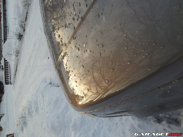

https://www1.garaget.org/gallery/images/144/143813/143813-0a69c117153872e781844ae65075b3a9.jpg
Man måste älska en nyvaxad bil! imorse när ja kom ut och skulle dra till jobbet va bilen täckt med drygt 1 decimeter snö. Men tack vare helgens arbete så gled snön av så lätt så lätt med lite borstande! Så nyvaxad bilen är nästan mer värt på vintern än på sommaren! smile

Joni_sa skrev:
http://www1.garaget.org/gallery/images/144/143813/143813-0a69c117153872e781844ae65075b3a9.jpg
Är så underbart, samt att det skyddar mot saltet, de flesta förstår inte att det är viktigare på vintern än på sommaren o tvätta o vaxa...... mycket fint med nypolerad bil iaf! big_smile

Funkiee skrev:
Helt riktigt!

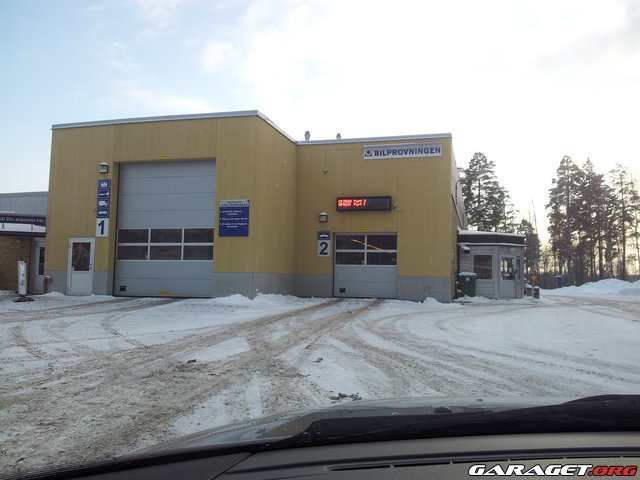

https://www1.garaget.org/gallery/images/144/143813/143813-f3c65f71abd3ed3723fa161e88fae12e.jpg
Då var besöket i gula huset avklarat wink Blankt papper! gillar att den trenden håller i sig.
Dock låg co halten på gränsen till för hög men det gick fint, tror racekissen inte va tillräckligt varmkörd för att rena  på topp.
Och för dom som undrar så glider man igenom fint med xenon på helljusen då det räknas till kategorin extra ljus.
