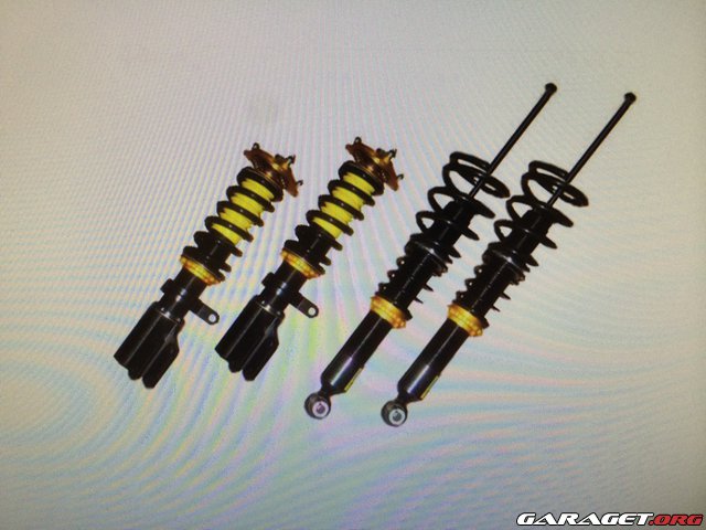

Nu när coilovers är beställt så börjar man ju fundera på nästa steg, hur fungerar det med höjd justeringen bak??
https://www1.garaget.org/gallery/images/144/143813/143813-820fa9bad0d22ed18a6983969d76fdf1.jpg
Fram är det ju samma förspänning på fjädern hela tiden och man höjer/sänker med hjälp av att skruva upp/ner hela benet.
Bak finns ju bara en skruv vilket borde göra att när man lossar på den och sänker säg 2cm då borde ju förspänningen släppa och fjäder hänga löst? Eller är det jag som har otur när jag tänker?
