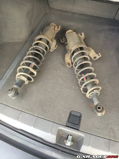

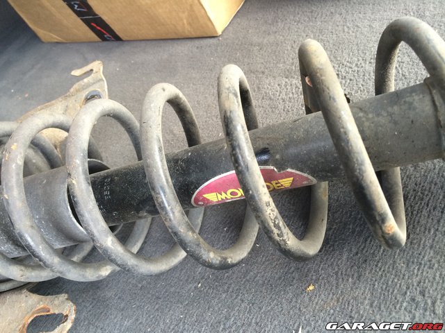

Var och köpte ett par bakre fjäderben, det som blev bonus var att dämparna är hyffsat nya monroe reflex.

Ska syna närmare när ja skruvar isär om även fjädrarna är nyare.
Ska slipa konsolerna och lacka dom gula sen wink

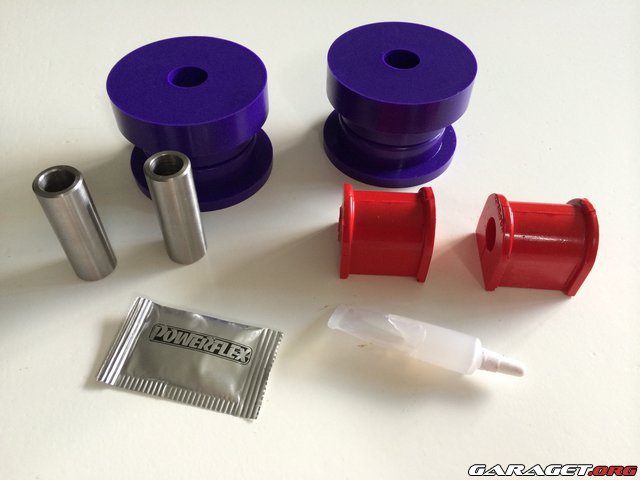

Lite godis till bakvagnen för att få stopp på gunget smile

Dom va inte så roliga o byta, men för mig o polaren var de en lätt match med lyft o utpressnings maskin på hydral smile Men du kan alltid bränna ur gummit o ta en tiger/sticksåg o såga av alu-ramen av gamla bussningen o sen slipa med lite sandpapper smile

Har hört att dom kan vara lite tjuriga, har tillgång till stor hydraulpress om det skulle krisa. Dock är planen att lösa det på plats wink
Saab älskare!
4 597 Inlägg
1 juli 2014
#1276
Hydralpress är fint, men har du inte en hydralpress med tillhörande olika pressverktyg kan det bli svårt om du inte vill plocka ner sakerna dvs. Med det verktyget polaren har på sitt jobb så kunde vi ha allt på plats, enda vi släppte var stötdämparen o så fick vi tillräckligt med plats smile

Om de är a-bussningarna så är det bara att ladda med en stor hammare så flyger gummit ur. wink Sen ta ett bågfilsblad och sen knacka ur metallringen med don och hammare. smile
Men är mycket enklare om man hade haft den hydraulpressen vi hade på Saab. smile

Alla tips är välkomna, ja kommer nog lossa stötdämparen och sen ladda på med diverse verktyg smile

Jag har press i verkstan, men berätta gärna hur du gjorde. Så kan jag plocka godbitarna ur arbetet.
Nu är ju inte min 9-5 nångon racingbil som jag skall köra på bana med. Det är ju inga problem med gung och väghållning direkt. Sen gör ju coils ganska mycket för väghållningen. Men om jag får för mig att byta i framtiden så kan det vara kul med lite bilder.

Dom där är skapligt lätta och byta. En bågfil, kniv, huggmejsel och hammare. Så är saken biff;) man lossar bara framänden av  länkarmen och viker ner den. Tar bort konsolen och knivar/eldar/blåser bort gummit, sågar ur yttreringen av bussningen. Sen putsar av lite och smaskar ihop det. Glöm inte hjulinställningen bara. wink
