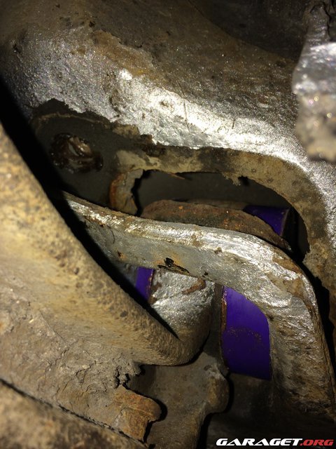

När man skall ta ner främre delen av den bakre länkarme i dess främre fäste, så ristar jag runt den plåtbiten som länkarmen fäst med i karossen. Så är man ju inte så fel ute med hjulinställningen sen när man monterar tillbaka länkarmen. smile
Tacka fan för det, du har ju tankat 95!
Perfekt, det är sådana här tips jag behöver ha!
Sen lär det ju bli lite annorlunda vinklar ändå tack vare frisk bussning som håller uppe armen bättre.
Men man ska ju sträva efter att montera tillbaka så korrekt som möjligt wink

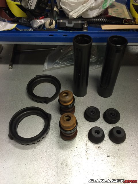

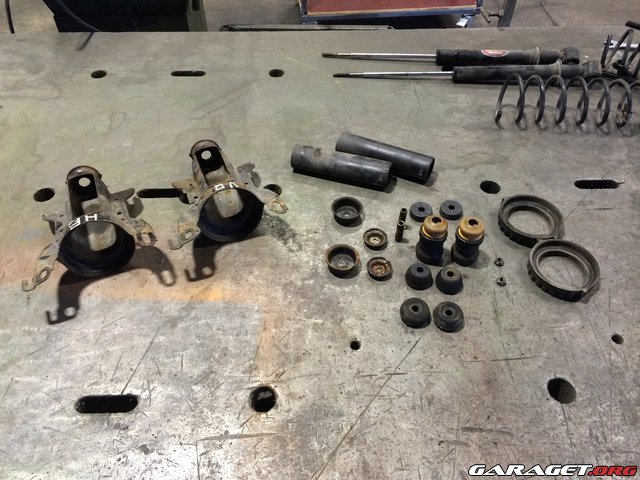

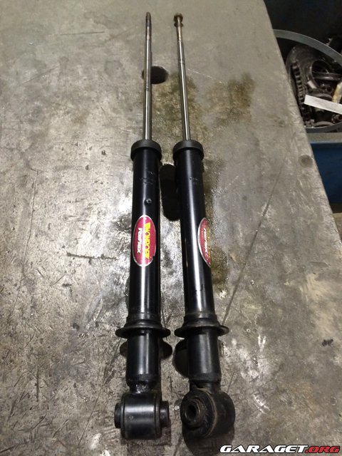

Update:
Var en sväng och mixtrade igår kväll.

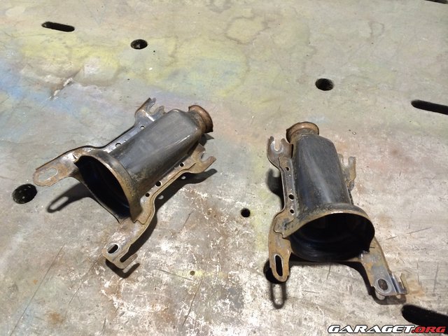

Fjäderben isär plockat.
https://www1.garaget.org/gallery/images/144/143813/143813-4ee4e475a59a9888100568e39382dbb1.jpg
Dämparna ser helt okej ut
https://www1.garaget.org/gallery/images/144/143813/143813-053592f852e1480c2faf7565610924ed.jpg

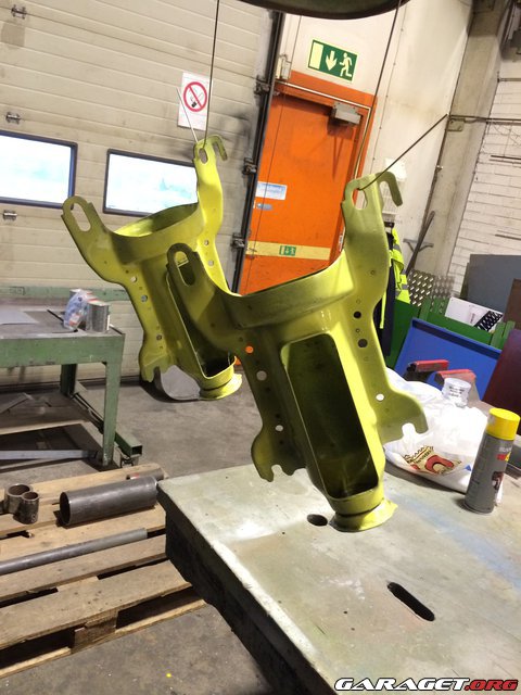

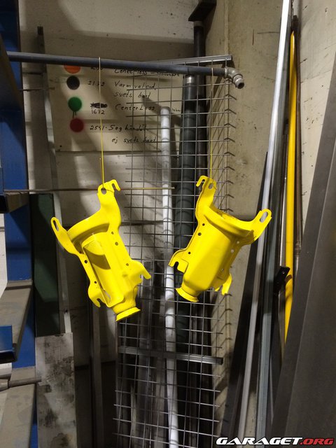

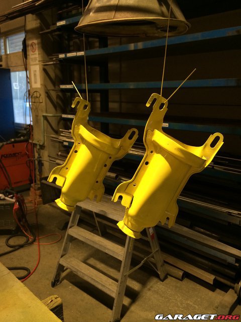

Sen körde jag rikligt med avfettning och tvättade delarna i hetvatten, på konsolerna testade jag även lite ångtvätt för att få bort all skit. Här är efter tvätt och slippapper
https://www1.garaget.org/gallery/images/144/143813/143813-39df240039236b9368904d66572e8b13.jpg

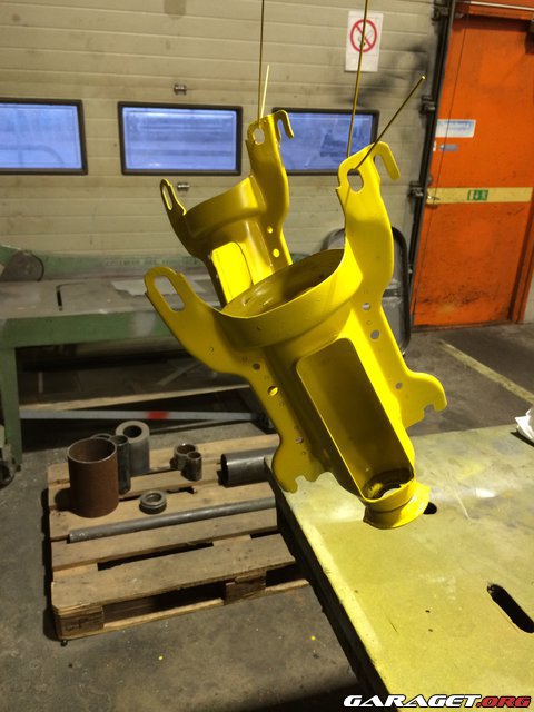

Började med häftgrund på konsolerna följt av ett tunt lager ljusgul
https://www1.garaget.org/gallery/images/144/143813/143813-bd11c8da19f93e0ad96e78d779cae12d.jpg
Blev ytterligare ett lager ljusgult så det täckte ordentligt, sedan på med första lagret av den riktiga färgen som är rapsgul
https://www1.garaget.org/gallery/images/144/143813/143813-c8b1876c06d11eb34890114875506bec.jpg
+ 1 lager rapsgul till
https://www1.garaget.org/gallery/images/144/143813/143813-38b6c571206e45588d51127dd196ba20.jpg
Avslutning med 3 lager klarlack
https://www1.garaget.org/gallery/images/144/143813/143813-616dd39d12b1d8af63957d121ea145b7.jpg

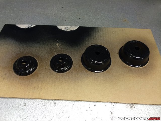

Brickorna fick gå igenom samma procedur, dock svarta ist
https://www1.garaget.org/gallery/images/144/143813/143813-201159a0c62e7075589e8fae361f8524.jpg

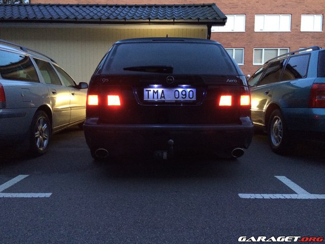

Under tiden det torkade tvättade jag all gummi detaljer och sprayade sedan med silikonspray och torkade av, känns som nytt smile
https://www1.garaget.org/gallery/images/144/143813/143813-7c87dcecc1543af6a522260abdc2381f.jpg
Blev även en avslutade bil på att se hur ledisarna lös på kvällen tillsammans med dom tonade lamporna
https://www1.garaget.org/gallery/images/144/143813/143813-6546ee12b287b23370feca1d4e5881cf.jpg
Rätt nöjd, även om ledlamporna gärna hade fått varit starkare smile

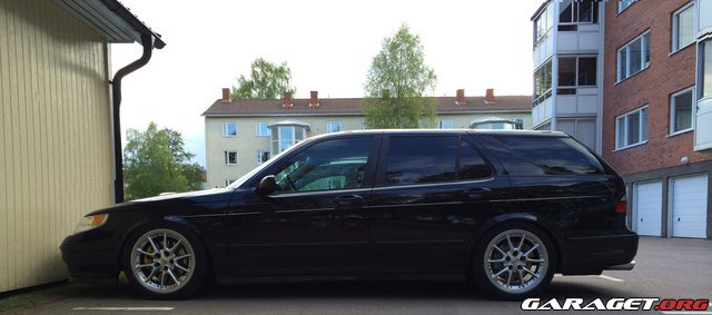

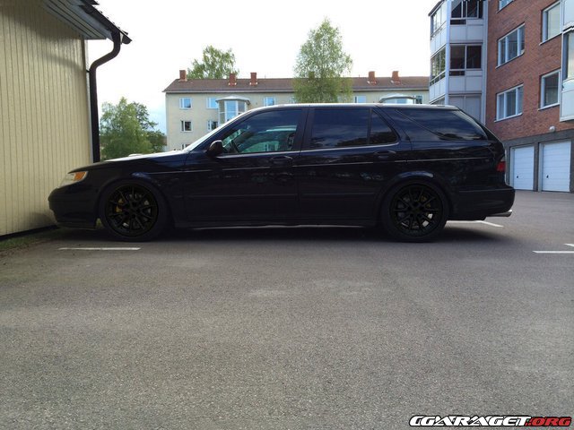

Lite ps bilder
Trolig stance efter justering
https://www1.garaget.org/gallery/images/144/143813/143813-f3da91ba1b4c1bab45307ed70f41c84b.jpg
Trolig stance med dippade fälgar?
https://www1.garaget.org/gallery/images/144/143813/143813-a4e0dd2d2741314cd0e95057962243c6.jpg
Maxad ( ej familjevänlig )
https://www1.garaget.org/gallery/images/144/143813/143813-6be9cf5872cdff9f6c3f7f0903a384a3.jpg
Vad tror ni?

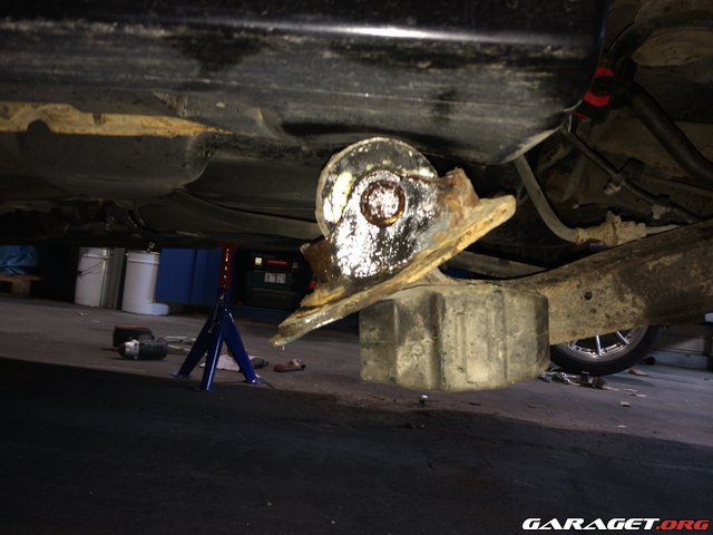

Update:

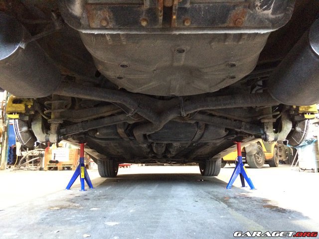

Började med att ställa upp bilen på dom nya pallbockarna
https://www1.garaget.org/gallery/images/144/143813/143813-5501ab342042048d88aca3023fea4c31.jpg
Nyckeln till framgång
https://www1.garaget.org/gallery/images/144/143813/143813-f0fd24493cf36929aeb5de1758ab2fa6.jpg
Finns mängder med instruktioner på nätet så ja kommer inte gå i tur och ordning
https://www1.garaget.org/gallery/images/144/143813/143813-c3a94692b25e518bb8ae3862250ea91e.jpg

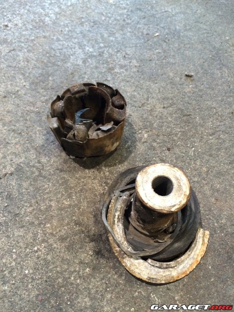

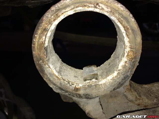

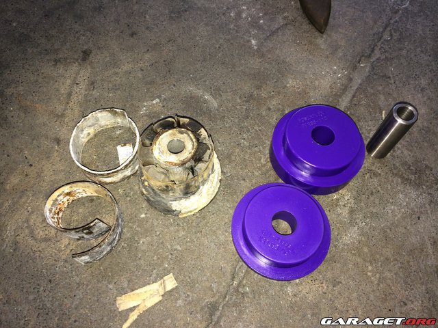

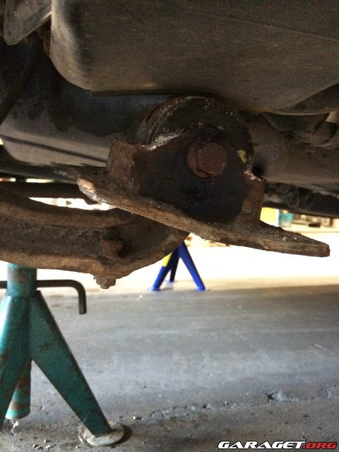

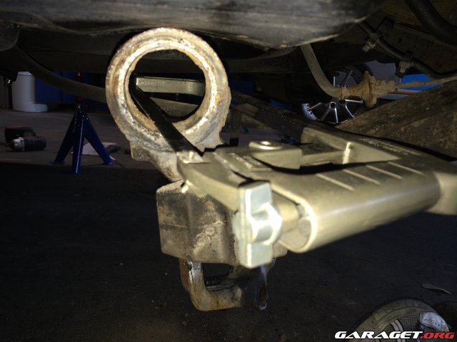

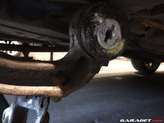

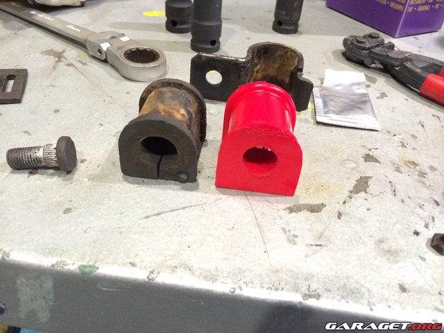

Kunde bryta ut bussningen med en plattmejsel.
https://www1.garaget.org/gallery/images/144/143813/143813-76c89ff36ede81d370d210e0b1b8da66.jpg

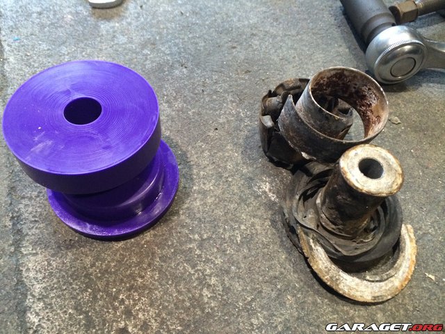

Fattar inte vad saab tänkte, bussningen är inte ens solid hmm
https://www1.garaget.org/gallery/images/144/143813/143813-e41e25a82881bc09977bed4b1f89b071.jpg
New vs old sad

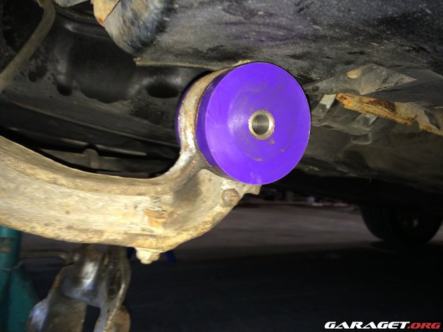

https://www1.garaget.org/gallery/images/144/143813/143813-2eebfdac213e3569c83907da0bf3cbd8.jpg
Intryckt utan problem
https://www1.garaget.org/gallery/images/144/143813/143813-09252a887b81e45ecdd23e8667f71e82.jpg
Sprayade + ritsade lite för att kunna återmontera på samma ställe

Sågade ur en bit för att få loss alu ringen som sitter kvar.
https://www1.garaget.org/gallery/images/144/143813/143813-d12f72dc007c948cf9a93ec4d729741a.jpg
https://www1.garaget.org/gallery/images/144/143813/143813-772be1a05c4dd069aec0eee05df26e42.jpg

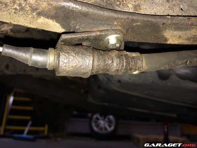

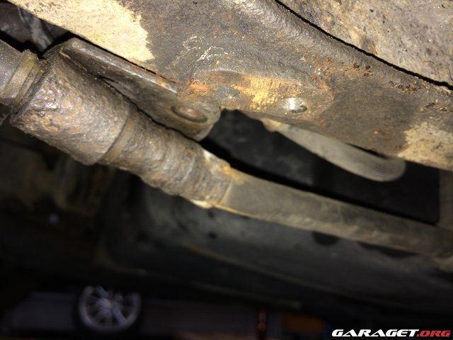

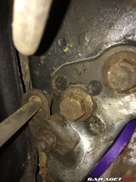

Bägge sidor klara, enda problemet var att den lilla m6 bulten som håller handbromsvajern i länkarmen gick av på bägge sidorna. Borra och gänga om!
https://www1.garaget.org/gallery/images/144/143813/143813-bb300ef63cf79b30413a4f155f6f9145.jpg
https://www1.garaget.org/gallery/images/144/143813/143813-4832eccf13da4dc0cf0d90dd44d3b656.jpg

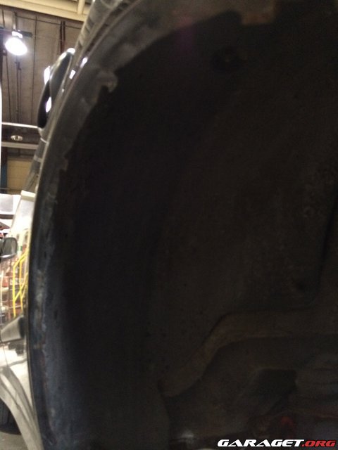

Kängningshämmar bussningarna byttes dock inte mkt bilder men det var hög tid för dom att bytas också
https://www1.garaget.org/gallery/images/144/143813/143813-8b358e585c1f250f951ebcab49fef964.jpg

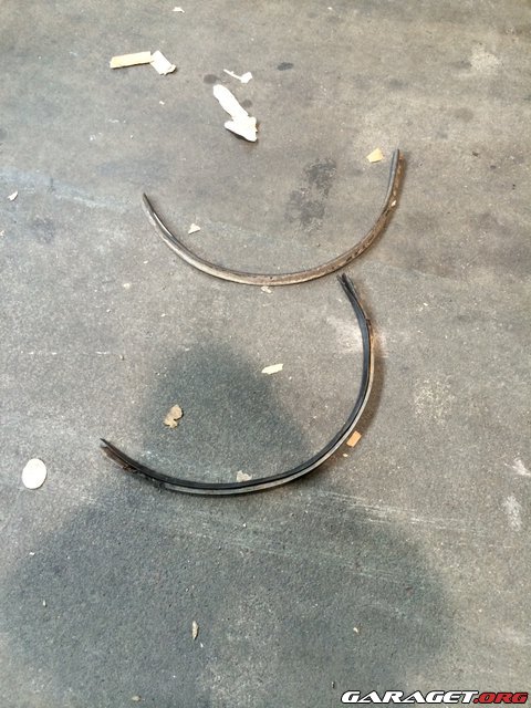

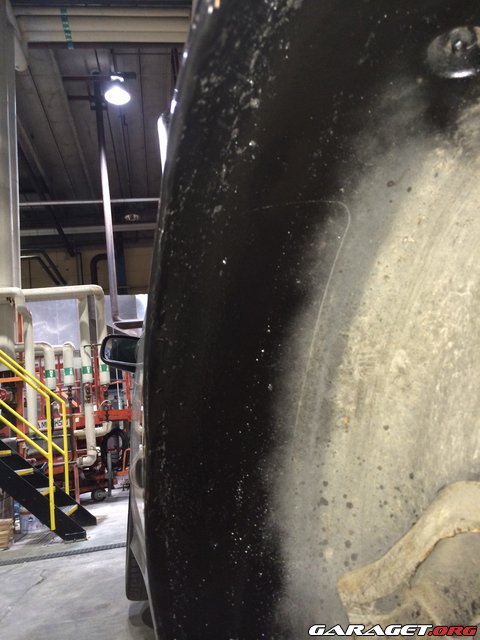

Skärmkant innan
https://www1.garaget.org/gallery/images/144/143813/143813-fe9cd1a030520b3acc43d14f6a9493eb.jpg
Bort med plastskyddet
https://www1.garaget.org/gallery/images/144/143813/143813-15c790e1b695ca3fa3aac75d58022afb.jpg
Under plasten
https://www1.garaget.org/gallery/images/144/143813/143813-64ef61d6bde69346b3274b0740bdfa41.jpg

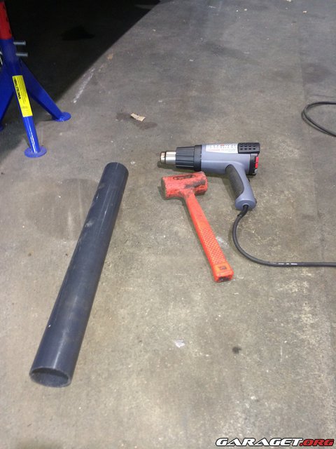

Tools, pvc rör, gummislägga och värme pistol
https://www1.garaget.org/gallery/images/144/143813/143813-9cafca65fc0ebc8e3ebc288d8979efb7.jpg
Nybankade + lackad innerkant. Nu finns det plats att sänka och montera 5 - 10mm spacer
https://www1.garaget.org/gallery/images/144/143813/143813-4ac0db91f1385673ab5d437d6367a82c.jpg
