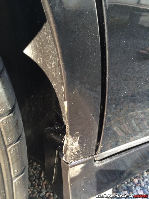

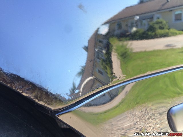

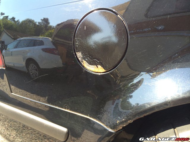

Update:
Har skjutit på det länge nu och det är inget kul jobb... Ta hand om rost!
Bakskärmarna hade bubblat sig, tanklocket va fucked och hundbenen. Klassiska saab punkter.
Blev inte så mycket bilder men
https://www1.garaget.org/gallery/images/144/143813/143813-5ba7b791cfb76070ba1895d5717c66bc.jpg
https://www1.garaget.org/gallery/images/144/143813/143813-c141235e037552b3dd359e895b7c4241.jpg
https://www1.garaget.org/gallery/images/144/143813/143813-a978af2d59d114c17c5ac205f5a93a3b.jpg
Breddning på g smile eller inte
https://www1.garaget.org/gallery/images/144/143813/143813-48294e64d5620444c6c41fc08e7488dd.jpg
Slipa slipa slipa, lite filler sprutspackel + kemiskmetall på hundbenen
https://www1.garaget.org/gallery/images/144/143813/143813-85608760ac37f3136c914bbae9b1d5ee.jpg
Färg + många lager klarlack
https://www1.garaget.org/gallery/images/144/143813/143813-c3d172a0477d11d5586de7576fb2f59d.jpg
https://www1.garaget.org/gallery/images/144/143813/143813-ecddb97322505ca051e5032f35e795d7.jpg
Sen något kul som avslutning, en nykomling i Meguiars familjen
https://www1.garaget.org/gallery/images/144/143813/143813-43b572d1d7c9855bb4cf09297d0aabcf.jpg
Ska bli kul att testa...

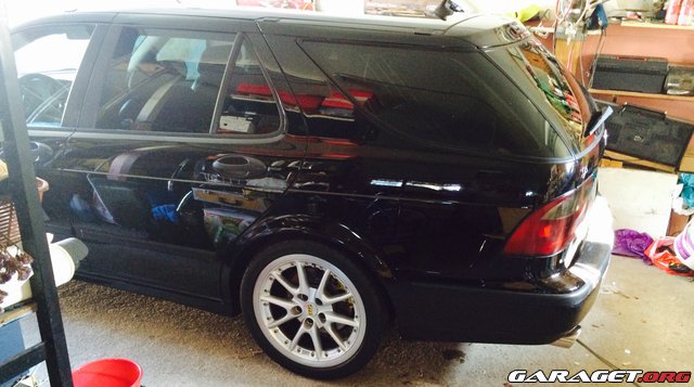

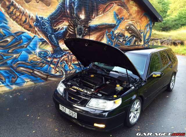

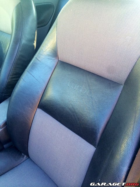

Lite har blivit gjort i värmen.
Började med att putsa upp brorsans bil, han har beställt en ny audi och i väntan köpte han en saab 9-3. Fick till hyffsad puts.
https://www1.garaget.org/gallery/images/144/143813/143813-f04028fcee05423232b38362cc009962.jpg
Lite kul med exklusiva grejer när man inte bryr sig så mycket, sånt hör som en entusiast vill ha. Turbo logga i ryggen på stolarna och kolfiberpanel
https://www1.garaget.org/gallery/images/144/143813/143813-480a4a0d80414eaf385d65a5b56c2d41.jpg
https://www1.garaget.org/gallery/images/144/143813/143813-fdb9377005797b37c15937e6a99df98d.jpg

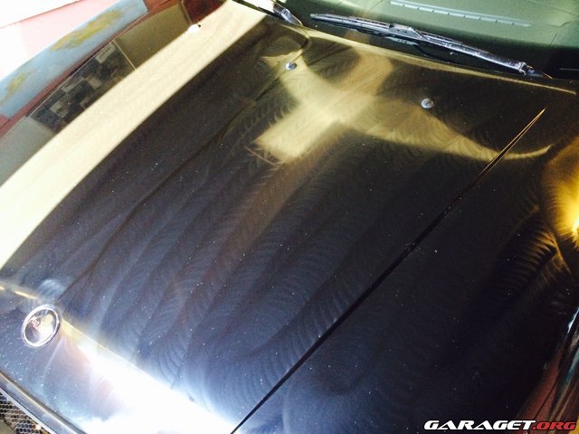

Sen blev det städning av svarten
https://www1.garaget.org/gallery/images/144/143813/143813-0403423d8f9c00f992b95d38ece0537e.jpg
Meguiars dark vax
https://www1.garaget.org/gallery/images/144/143813/143813-5f6f87bb265b6a103ff12b5a94be3280.jpg
https://www1.garaget.org/gallery/images/144/143813/143813-8636d9bac29c1ebc3fa33165fb592bda.jpg
Nog blev det blankt av detta också, lite extra svärta blev det nog också
https://www1.garaget.org/gallery/images/144/143813/143813-f0eee1ec1f799bd9369503b2b1a28320.jpg
https://www1.garaget.org/gallery/images/144/143813/143813-34667614a868120f196eb3891d5b9ba0.jpg
Blev lite dekaler och tvätt under huven
https://www1.garaget.org/gallery/images/144/143813/143813-314700642eea973c3579b1616ebefae4.jpg
En liten tvätt för att få bort eventuella rester
https://www1.garaget.org/gallery/images/144/143813/143813-6cce97933fa6c7667e57218ad4a1cf93.jpg
Blankt och fint en stund
https://www1.garaget.org/gallery/images/144/143813/143813-060e2e8a9b3bd27cac2695fa9623fec5.jpg

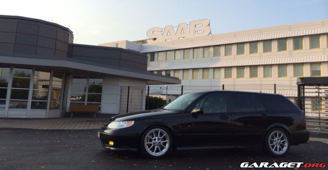

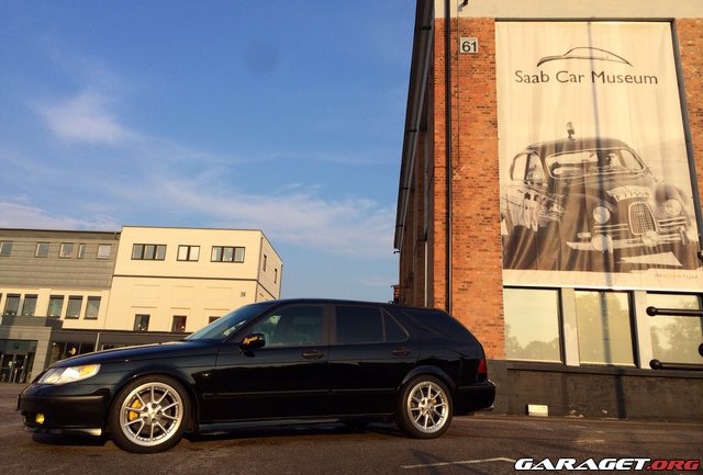

Något för alla saabvänner!

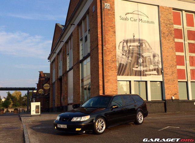

Körde en 15min fotosession i trollhättan.
Museet vid innovatum
https://www1.garaget.org/gallery/images/144/143813/143813-3517da8c511a6c2bbd3521f68d9a136d.jpg

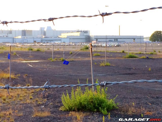

Körde ner till saab och där jag har fotat innan var det avspärrat hmm
https://www1.garaget.org/gallery/images/144/143813/143813-496f7c111b4412ef3fc0ecb9fb9c1743.jpg

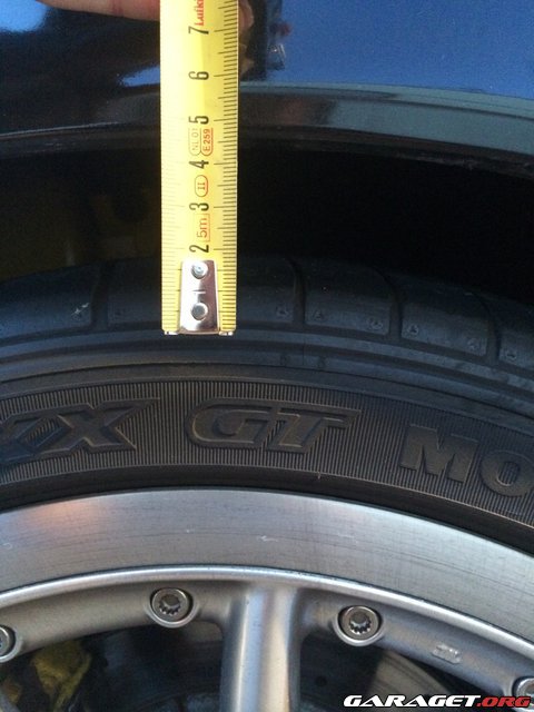

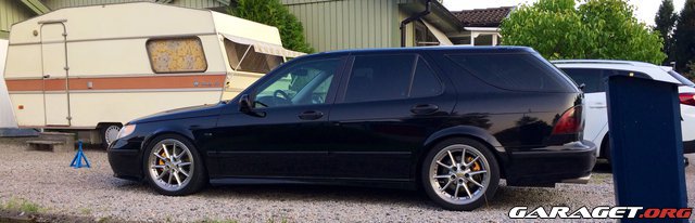

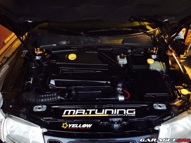

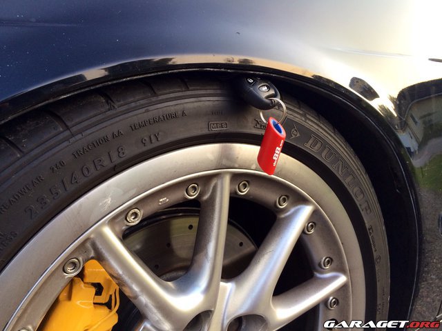

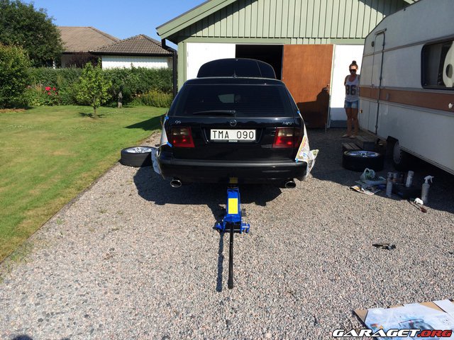

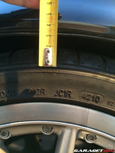

Update:
Vill först börja med att tacka alla 156 unika följare till projektet och alla andra som genererat dom 200 000+ visningarna!
Nu har jag kör 100mil+ med coilsen så nu har dom satt sig, mjuknat upp lite dock inte jätte mycket. Steget från original dämapre och fjädrar till coils är rätt stort, var en chock i början men nu när man börjat lära sig hur bilen beter sig med nya setupen vill man nästan bara skruva dom hårdare hela tiden. Går att pressa rätt duktigt i kurvor nu + ligger som en gokart på vägen.
Nu är tanken att jag skall justera, däck utan stretch är sämsta tänkbara för att köra lågt men ja gör mitt bästa.
Fram
https://www1.garaget.org/gallery/images/144/143813/143813-2160ded946e5a07d8847e753409a265a.jpg
Ska sänka 1 - 1,5cm hade ja tänkt.
Bak
https://www1.garaget.org/gallery/images/144/143813/143813-a54116f0d32af3c1b73dac45217cb166.jpg
Hade velat få ner den iaf 3-4cm, planen är att spänna pre-loaden typ 0,5 och ta bort dom 2 nedersta juster ringarna. Borde kunna sänka 1,3-2cm bak. Skulle inte detta räcka ser ja ingen annan utväg än att börja kapa i hylsan men vill helst undvika.
Lär bli update imorgon med bilder + har lite andra små planer

Får man fråga den totala kostnaden?
Svar: köpte mina på www.mrtuning.se, kostar 6995:- ( jag fick rabatt ) sen monterar man ihop dom med befintliga fjäderben bak, jag köpte beg fjäderben bak och tog detaljerna som jag behövde = 800:-
Så jag har org dämpare + fjädrar helt kompletta om något skulle hända med coilsen.

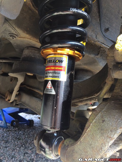

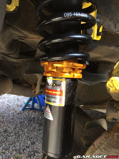

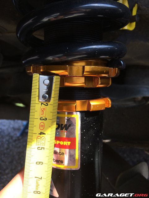

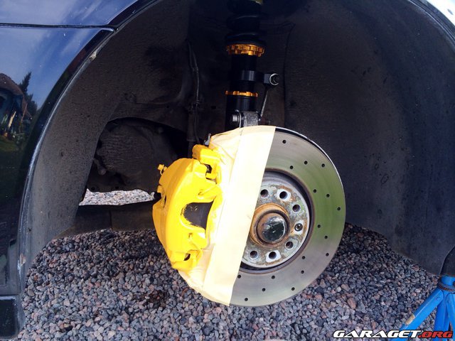

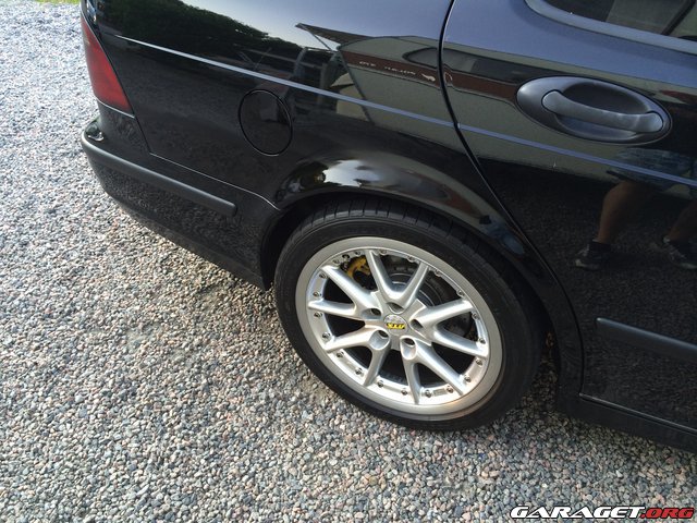

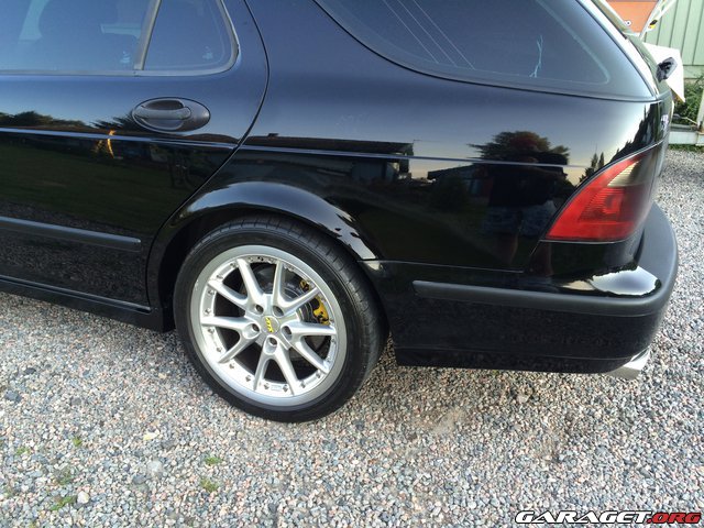

Update:

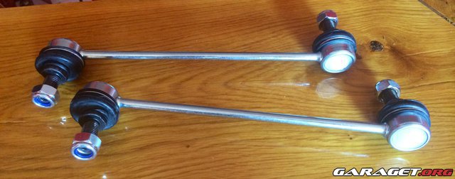

Tanken idag var att justera coils, montera nya k-stag och måla bromsok samtidigt. Med en sen start och tjurande k-stag så blev det inte så mycket bilder. Hör kommer summering av dagen iaf.
Nya k-stagen
https://www1.garaget.org/gallery/images/144/143813/143813-cdb075473b30b11d306ae08be1d78cab.jpg
Coils bak utgångsläge
https://www1.garaget.org/gallery/images/144/143813/143813-c329a6c5c06c1c84b0b821e794a8ca8d.jpg
Översta ringen upphöjd
https://www1.garaget.org/gallery/images/144/143813/143813-3955e6da70a2f6023946aba9372feba8.jpg
Sedan plockades dom nedersta bort, blev sänkt ca 2,5cm till bak. Får vara nöjd tills jag har andra däck, spacers o.s.v...
https://www1.garaget.org/gallery/images/144/143813/143813-bc4f6053717f0362e53ca6e4e36b6687.jpg

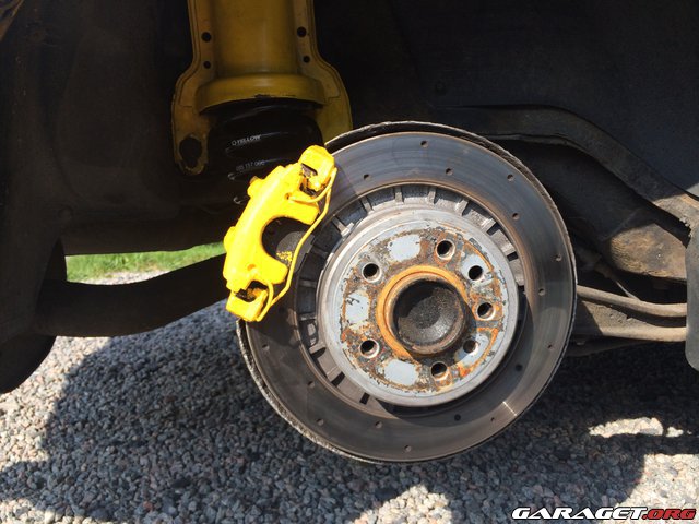

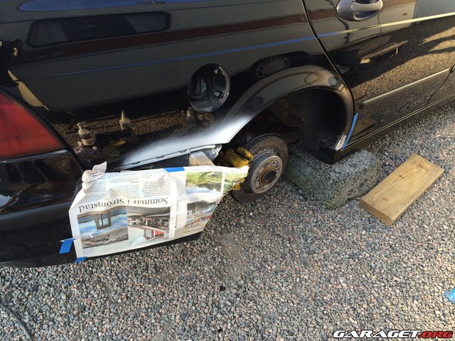

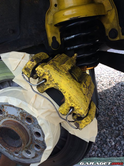

Oken bak putsades av och maskerades lite
https://www1.garaget.org/gallery/images/144/143813/143813-dee204d86a3c8b861aed1f391e458b62.jpg
Biltema bromsoksfärg
https://www1.garaget.org/gallery/images/144/143813/143813-b7d9c5ad9070e8d3f533ed070daac807.jpg

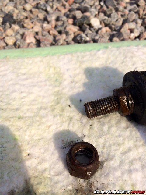

Den tjurande mutter till k-staget fram, fan att farsan inte hade vinkelslip hmm ist drog ja muttern alla varv tills den kom av, skapligt trögt kan jag lova!!!

Målade oken fram, kanonfärg som täckte bra och blev klibbtorr snabbt så man kunde dra på två lager.
https://www1.garaget.org/gallery/images/144/143813/143813-9df586e34ab582c6b4e60185145e00c9.jpg
Resultat

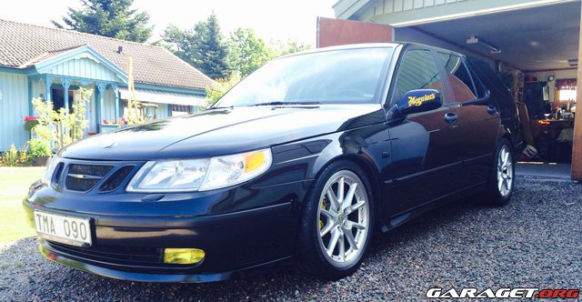

Dock skrapar vänster fram, men det är inte utsidan av däcket utan insidan UPPE PÅ däcket tar i skärmkanten i framkant när man svänger fullt vänster. Caster vinkel går inte justera på 9-5an eller? Hur isf?
Motvilligt kommer jag höja några millimeter imorgon om jag inte kommer på någon lösning på problemet
https://www1.garaget.org/gallery/images/144/143813/143813-2a308bf3b9f217c5bafdcaf00837548b.jpg
