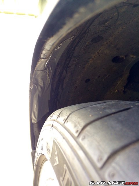

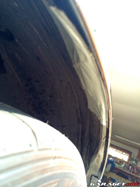

Var ju tvungen att göra någon åtgärd åt skrapet på framdäcken, ville ju ogärna höja så mitt "skärmvalsningsrör" åkte fram
https://www1.garaget.org/gallery/images/144/143813/143813-55a835824f40487e4bb589cb45584f78.jpg
Skärmkanten innan
https://www1.garaget.org/gallery/images/144/143813/143813-e7ca996029d0733cf9812b911adca9a1.jpg
Sedan började ja rulla kanten lite och märkte att det gick att vika in plasten innanför plåtkanten och sedan valsa vidare så håller plåten plasten på plats, satte lite vävtejp provisoriskt där jag skrapat sönder skärmen smile går det att laga med silvertejp är det inte trasigt!
https://www1.garaget.org/gallery/images/144/143813/143813-44fab2056b9d61413714ce2d0c7debb8.jpg
Och andra sidan, blev klar förbättring. Mer plats för däcket + snyggare utifrån så man inte ser plastskärmen som tittar fram.
https://www1.garaget.org/gallery/images/144/143813/143813-5e434f2915fee72465db698dfa3fd2a9.jpg

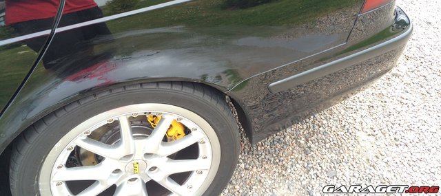

Våtslipade skärmkanterna där jag rostlagat för att få bort "skarven"
https://www1.garaget.org/gallery/images/144/143813/143813-7cdd075503ff52550c4426f7e57c78d2.jpg
Efter polering blev det såhär, ej vaxad än wink
https://www1.garaget.org/gallery/images/144/143813/143813-bd9a833f97a64d6c4591f06b9a186939.jpg

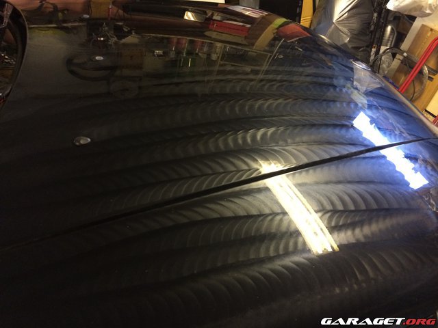

Sedan var det för varmt ute för polering så bilen kördes in i svala garaget, ska man behålla utblåsen i krom eller köra mattsvarta?
https://www1.garaget.org/gallery/images/144/143813/143813-ecbffb2ee9d97a0b90bb5224f76b183d.jpg
Steg 1 tillsammans med nordic optipads, riktigt grymma trissor.
https://www1.garaget.org/gallery/images/144/143813/143813-f5bc4873829b093fc4d4be9ccaee4499.jpg
Steg 2 med gula medium hårda trissor
https://www1.garaget.org/gallery/images/144/143813/143813-c38221862477b98d5c02279a2d56c9fe.jpg
Denna bilden är innan vaxning! Jag är hypad på resultatet, hoppas på sån äckligt bra glans
https://www1.garaget.org/gallery/images/144/143813/143813-67ff42d2918d9104cbe60e9cdc430b4e.jpg
Och sedan la jag ett jämnt fint täcke med meguiars nxt 2 tech vax, använde mjuka trissor. Och så får den stå nu över natten

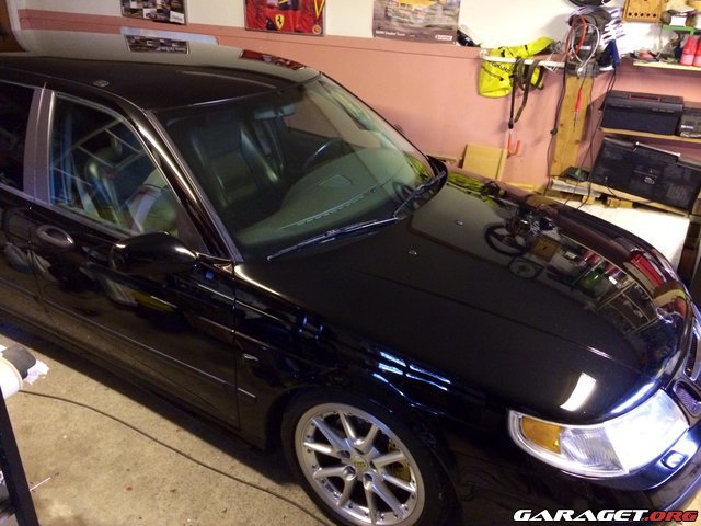

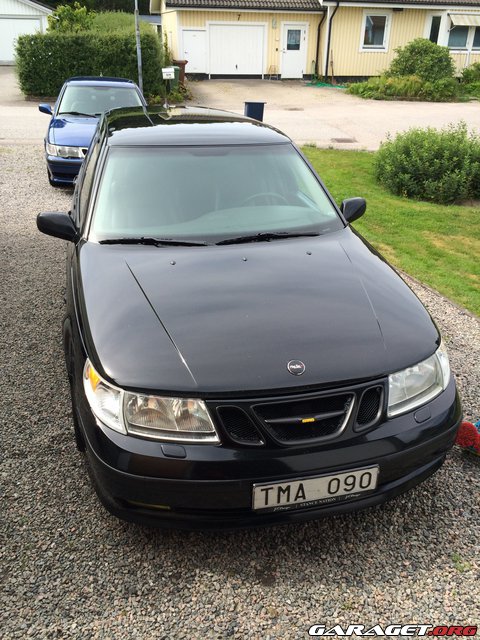

Då kör vi dagens fix & trix...
Resultatet efter att vaxet putsats av, ytan är smooooth like a baby butt smile
https://www1.garaget.org/gallery/images/144/143813/143813-624dd9ed4f65ec3ac8eeb9392d58f30d.jpg
La collection
https://www1.garaget.org/gallery/images/144/143813/143813-59bf23b8c105fa8e12cb638948367d6b.jpg

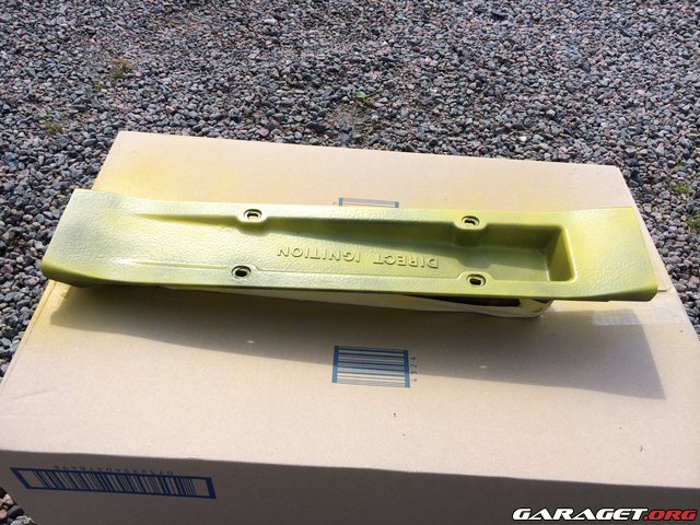

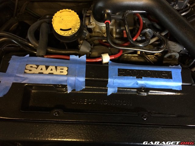

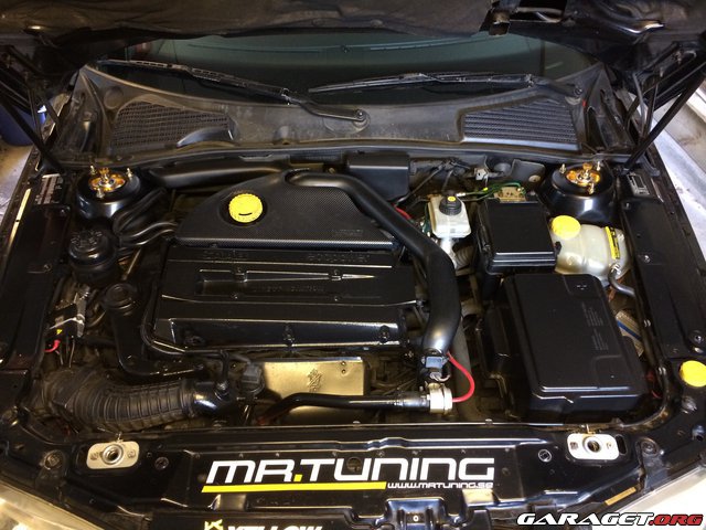

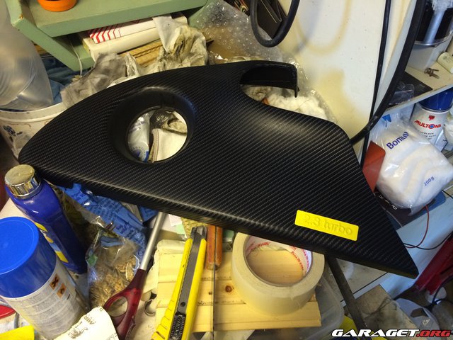

Ytligt är bilen okej och höjden börjar ja bli nöjd med men motorrummet behövde en uppfräschning, började slipa från texterna på kåpan. Från 500  - 1000 kornigt papper
https://www1.garaget.org/gallery/images/144/143813/143813-ba14d30ea43df0b140f67083889089a9.jpg

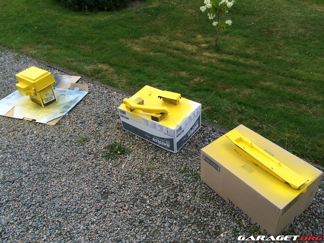

Utvalda delar plockades för lack
https://www1.garaget.org/gallery/images/144/143813/143813-32110f9e0e3a5651a61343f9a6e3ef29.jpg
Gult i många tunna lager då det täcker kasst mot svart
https://www1.garaget.org/gallery/images/144/143813/143813-f1ed7f9b527aaaf63eb927aed3119d58.jpg

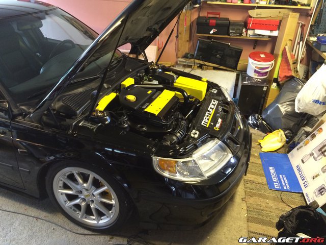

Klart för klarlack
https://www1.garaget.org/gallery/images/144/143813/143813-498ea1a2eeab201c3b8ea6027270d140.jpg
Kåpan fick sig en liten detalj
https://www1.garaget.org/gallery/images/144/143813/143813-efb86495c5708e8a0023a8dd9c677d54.jpg
Innan vs efter
https://www1.garaget.org/gallery/images/144/143813/143813-8aabbb02d08a743d481166e403a5d31b.jpg

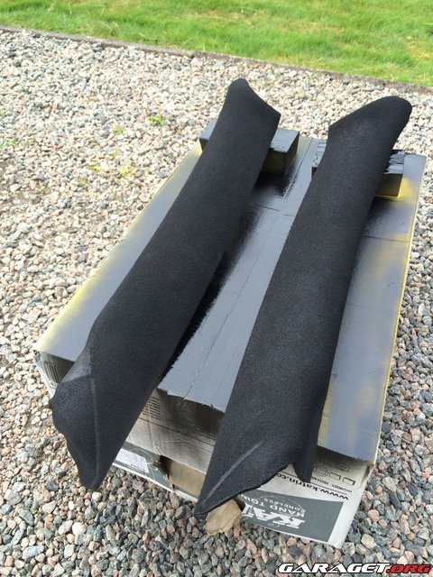

Sen va ja bara tvungen att slita ut a-stolparna och spraya svarta
https://www1.garaget.org/gallery/images/144/143813/143813-10ce5e7c6b4085785b76fa4f20ece01c.jpg
Få lite rå racing känsla i cockpiten.
