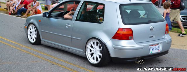

Sen börjar det kännas att hösten närmar sig lite svagt och när sommarhjulen åker av så skall även däcken krängas av och fälgarna renoveras/ piffas till.
Några exempel:
https://www1.garaget.org/gallery/images/144/143813/143813-2ac4e5d3874055996f68e929b35e3b3c.jpg
https://www1.garaget.org/gallery/images/144/143813/143813-4251b0418644a57ff4b0652969e69a54.jpg
https://www1.garaget.org/gallery/images/144/143813/143813-c7b3dc6701e27100cbd9fcc3c11d661d.jpg
https://www1.garaget.org/gallery/images/144/143813/143813-964ab0e9fb6d44019c5bb3dd030460a9.jpg
Vit med polerad kant är fräscht! Men för min del lutar det åt att lacka fälgarna blanksvarta och alla skruvar gula och sedan på med däck så det blir lite stretch typ 215/40 eller 215/35. Vill iaf testa lacka med riktig spruta och lack så det håller att putsa på wink vad tror ni om det?
