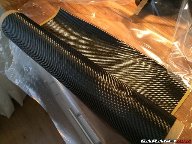

https://www1.garaget.org/gallery/images/144/143813/143813-8f6160bb0f1c33f20b1078bced5a02ed.jpg
Det svarta guldet!
Nu ska jag bara tänka ut vad jag skall drapera smile blir iaf backspeglarna!

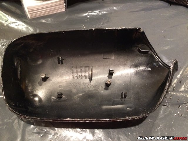

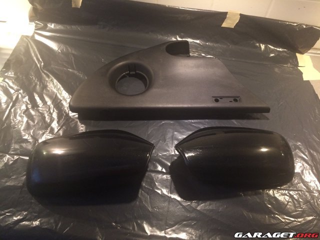

https://www1.garaget.org/gallery/images/144/143813/143813-b14140d386bdbf839172dbacf70c45ab.jpg
Slipade med 120p och sedan på med grundlagret med svart epoxy, hade inte behövts med svart färg då detaljerna är svarta i botten.

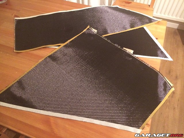

Kolfibret uppklippt i passande bitar
https://www1.garaget.org/gallery/images/144/143813/143813-648b5808cd180953282db0b729e49b35.jpg
Just nu väntar jag på att epoxyn ska bli klibbig så att jag kan lägga på kolfibret och dra på ett lager epoxy till smile its on!

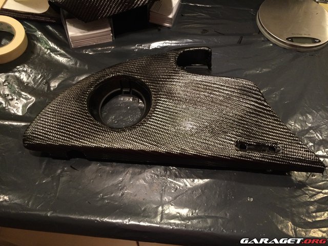

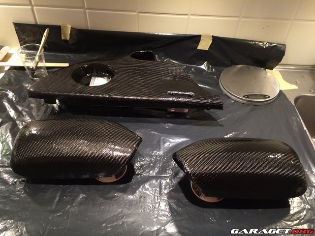

Fortsättning...

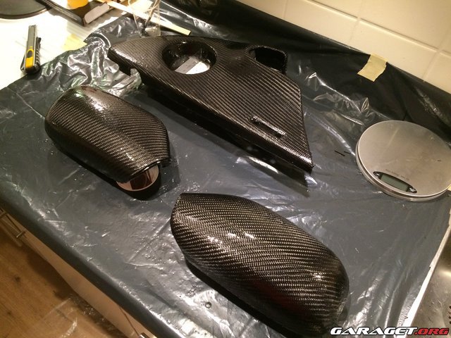

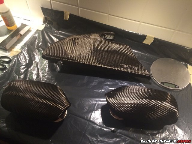

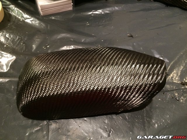

Allting draperat
https://www1.garaget.org/gallery/images/144/143813/143813-6ddda99ef2063719eccf331185058102.jpg
Och på med mera epoxy
https://www1.garaget.org/gallery/images/144/143813/143813-13008cfcd942db0ca72f19c6755d58b6.jpg
Fortsättning följer imorgon!

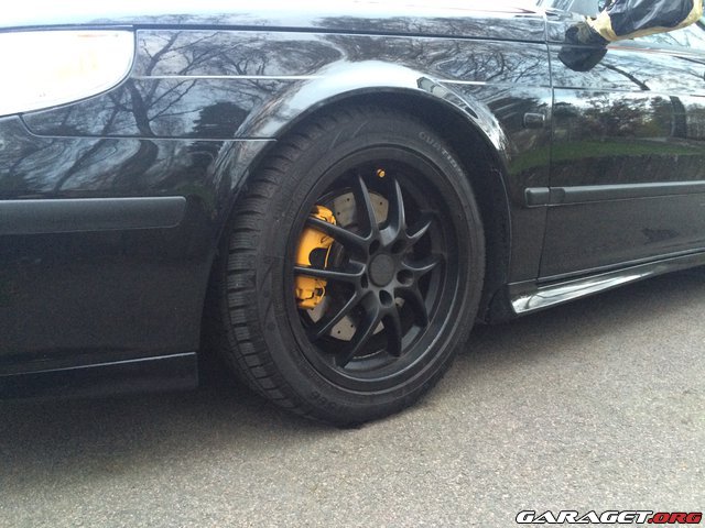

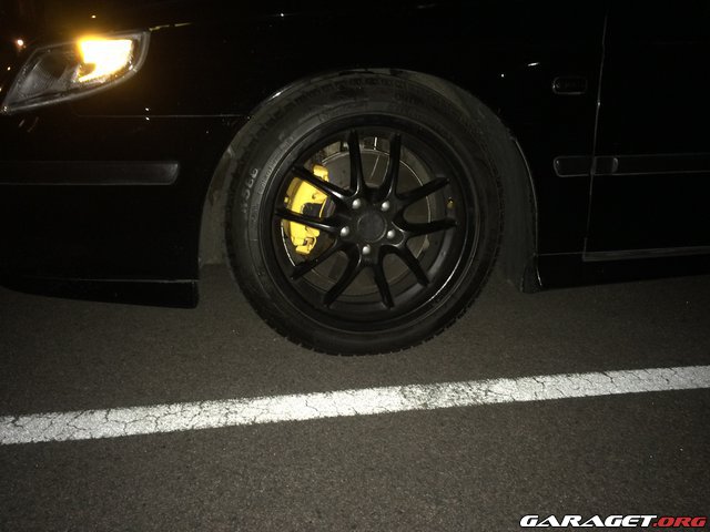

Update:
Slutade jobbet lite tidigare idag så jag skulle hinna greja med bilen, har haft ett jobbigt "klonkande" ljud när man vrider mycket på ratten. Fjädern snurrar inte runt utan fastnar och när spänningen blir för stor i fjädern så hoppar den till.
Utgångsläget.
https://www1.garaget.org/gallery/images/144/143813/143813-0748f2336034c854d8ded292b58bfa84.jpg
Släppte fjäderspänningen och smorde in topp/botten på fjädern samt dom brickorna som sitter där med kopparpasta, funkade toppen! men lär fastna en hel del skit där.
Det blev mörkt på 2 sekunder, men ja han sänka bilen 1cm när jag ändå va där och pillade. Går att sänka lite till med 17" smile
https://www1.garaget.org/gallery/images/144/143813/143813-e8f13e769be0f4942d423307abe5de16.jpg

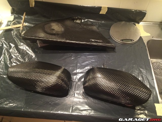

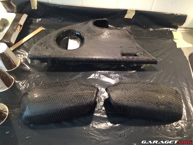

Sen över till det roliga...

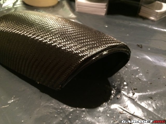

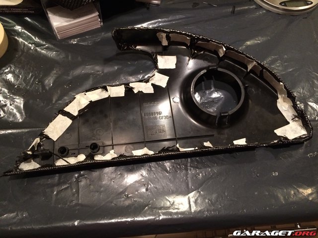

Man kan göra på två sätt när man draperar, när man skall ha något med perfekt passform så som bakspeglarna så måste man renskära efter första lagret epoxy
https://www1.garaget.org/gallery/images/144/143813/143813-70cd8bfd5efcf253f06fdb520116ab9f.jpg
https://www1.garaget.org/gallery/images/144/143813/143813-dffd41ef42e63ea007592197d00ba503.jpg
https://www1.garaget.org/gallery/images/144/143813/143813-6b1259e7a03e6af6ee1b48c4d41c65ae.jpg
Det andra sättet är att vika över kanterna och tejpa fast på baksidan
https://www1.garaget.org/gallery/images/144/143813/143813-3f48eaced9cf54bd756ce04cfbc62e34.jpg
https://www1.garaget.org/gallery/images/144/143813/143813-27c51b2f5f8e2bd3202631d6e916bc7a.jpg
Sedan på med ett lager epoxy på allt
https://www1.garaget.org/gallery/images/144/143813/143813-cbf45ff4d9e4266aba31b15f5af9c9b1.jpg
https://www1.garaget.org/gallery/images/144/143813/143813-4a20e5d651004f427095513e53323ce7.jpg
https://www1.garaget.org/gallery/images/144/143813/143813-39cff928338e1d30e2f451a9f0070818.jpg
Det tar sig, sa pyromanen! Nu börjar snart det "roliga" att våtslipa allt helt jämnt sad

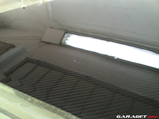

tills det blir så här blankt tongue har man gjort några gånger

#1535

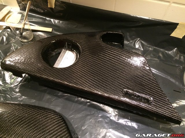

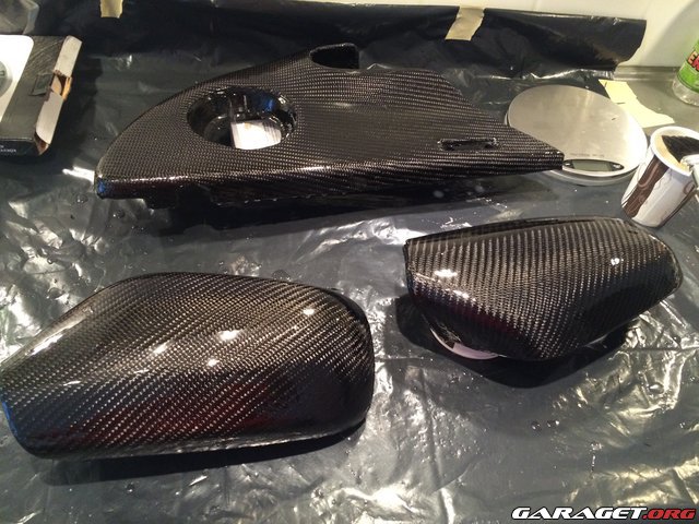

Då va det mellanslipat efter 3e lagret epoxy
https://www1.garaget.org/gallery/images/144/143813/143813-78e7df224f1914e39978f143ed2a0128.jpg
Sedan på med ett 4e lagret.
https://www1.garaget.org/gallery/images/144/143813/143813-0ef2baa1ec958cf9636e61c79aae97b0.jpg
När detta har torkar så att epoxyn fortfarande är lite klibbig så kommer jag lägga ett 5e och sista lager.
Sedan är planen att slipa imorgon och lägga klarlack i x antal lager ;P
