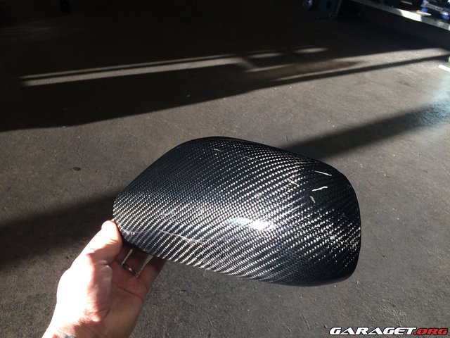

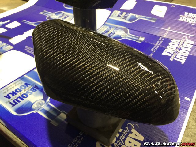

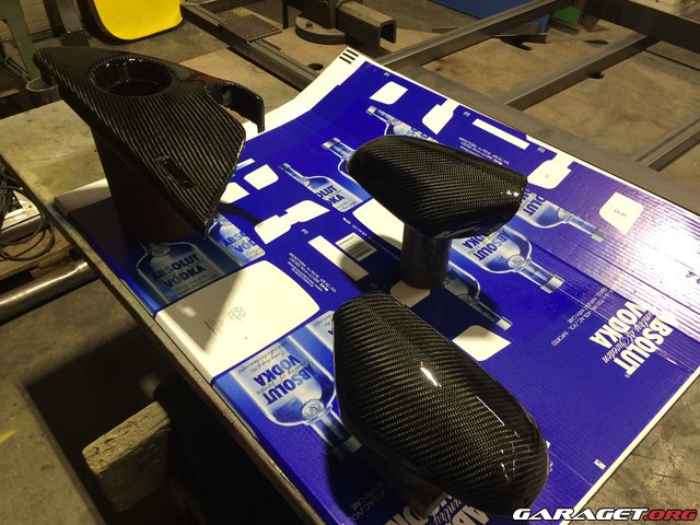

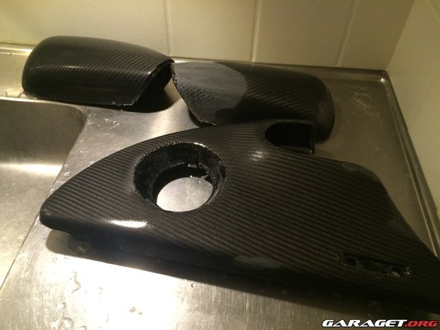

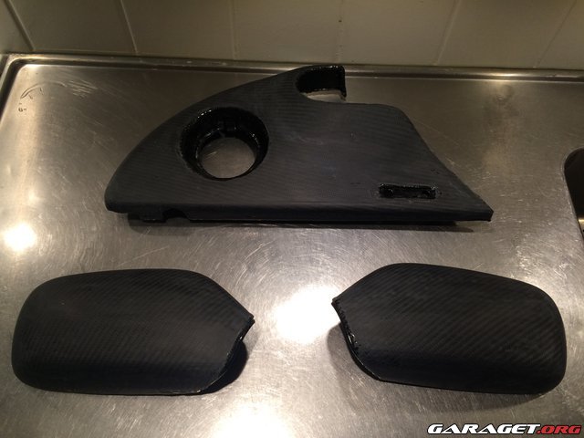

Update:
Började med att grovslipa allt med 240papper på slipmus
https://www1.garaget.org/gallery/images/144/143813/143813-d138edd7f86b970461e9355d72ff50e3.jpg

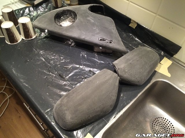

Våtslipat med 400papper
https://www1.garaget.org/gallery/images/144/143813/143813-bb8ee7d7e4f3b51fafeb4c47e41143f4.jpg
400våtslip vs 800våtslip syns lite skillnad och man får bättre djup ju finare man slipar.
https://www1.garaget.org/gallery/images/144/143813/143813-c01a02cd4da7882cfa6de9cbf773eea5.jpg
Våtslipade allt med 1200papper som avslutning.
https://www1.garaget.org/gallery/images/144/143813/143813-a12a92e745f3d470c5b01633b9d5650b.jpg

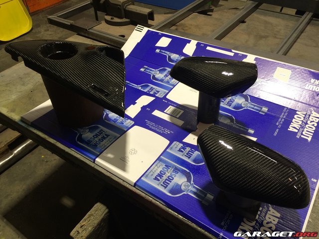

Första lagret klarlack
https://www1.garaget.org/gallery/images/144/143813/143813-4a85db251cc2cee3928560113bfae87e.jpg

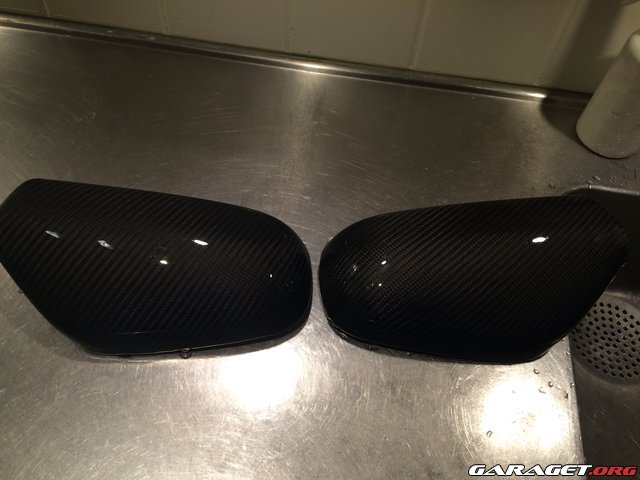

Efter 3-4 lager
https://www1.garaget.org/gallery/images/144/143813/143813-07a099703d424c5800a9fb1660a93976.jpg
https://www1.garaget.org/gallery/images/144/143813/143813-a57c2952b9edee1d74a2a2145fef0678.jpg
Är väldigt nöjd denna gången, blev 5lager klarlack till slut smile

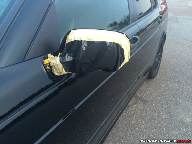

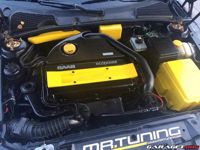

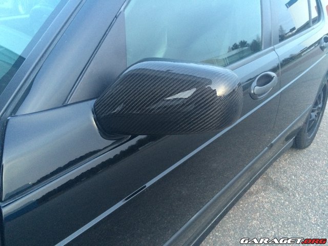

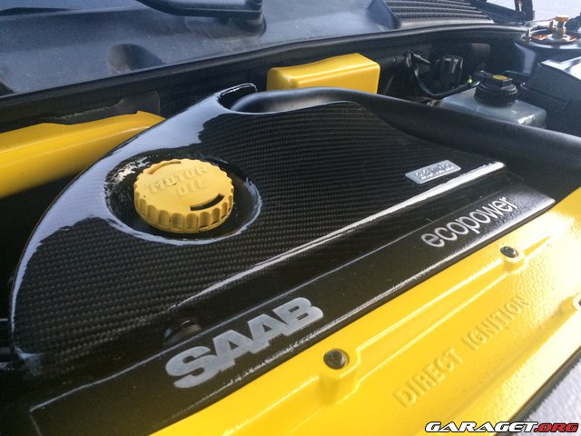

Då var det klar och sitter på plats smile
Bilder:
https://www1.garaget.org/gallery/images/144/143813/143813-909aad12bd7c3ad132f5cdcde099e459.jpg
https://www1.garaget.org/gallery/images/144/143813/143813-7d7782420a2a346ce1d975c153dae7e1.jpg
https://www1.garaget.org/gallery/images/144/143813/143813-2d07d5580431ed263b116329062badf8.jpg
Innan
https://www1.garaget.org/gallery/images/144/143813/143813-0355790522e765be467431ced507290b.jpg
Efter
https://www1.garaget.org/gallery/images/144/143813/143813-7d988edbebdbdf3e7e2ccb6dab109cf7.jpg
