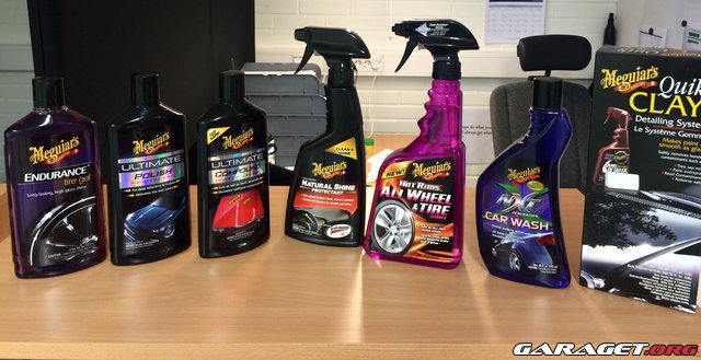

14 november 2014
#1575
har några saker du kommer bli avis på wink
