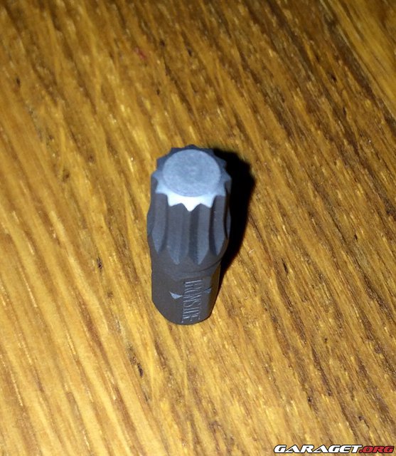

Stödplattan är 180mm vilket är grymt för dom stora ytorna, dock köpte jag till en flex 125mm stödrondell för dom trixigare delarna.
Här är special bitsen för att sära på fälgarna xzn8 eller 8mm spline bitshttps://www1.garaget.org/gallery/images/144/143813/143813-2958636b0e0ca65d835e81f999c69bb5.jpg

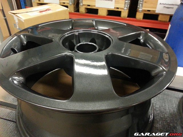

Kanten på fälgarna kommer bli polerad och centrum kommer förmodligen lackas i denna färgen.
https://www1.garaget.org/gallery/images/144/143813/143813-08d606624c8efb3421165ccc0290c5b7.jpg
Vad tycks? Vill ha mörk färg på fälgens centrum så bromsoken poppar fram.

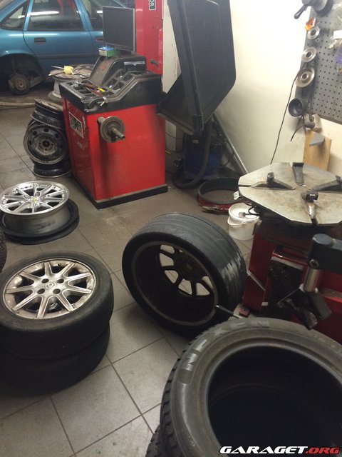

Snål smålänning som man har blivit så försökte jag kränga av däcken själv
https://www1.garaget.org/gallery/images/144/143813/143813-eb0d6977ca8b5f6544409105aa42be4c.jpg
Gick inget vidare och jag gav upp för att åka till en däck krängare
https://www1.garaget.org/gallery/images/144/143813/143813-b43224b982f585f8454871f35230b979.jpg
Lyckades förhandla priset till en överkommlig 100lapp sen va dom av
https://www1.garaget.org/gallery/images/144/143813/143813-53db37e0a22bb24b2998d2b5feccccae.jpg
Ser sweet ut
https://www1.garaget.org/gallery/images/144/143813/143813-5bb0ff22fc9e1ef501c9e5701842a37f.jpg
Blir 205/40 på dessa sen wink

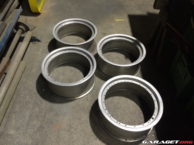

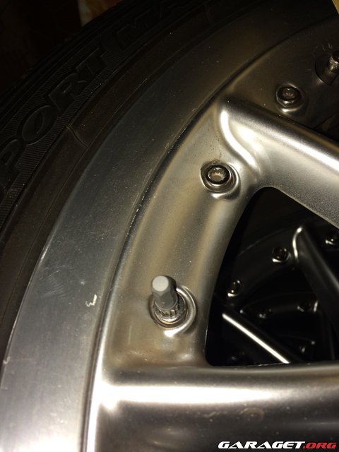

Har börjat lite smått med att ge fälgarna kärlek, första fälgen isär skruvad.
https://www1.garaget.org/gallery/images/144/143813/143813-3b0aee9b12b8b29be920b3d6a3ad2d74.jpg
Rensade på lite onödig vikt, samt skruvade loss ventilerna.
https://www1.garaget.org/gallery/images/144/143813/143813-d027855ac52bf1590d0a54cac2924988.jpg
Körde en snabb vända med avfettning i fälgen.
https://www1.garaget.org/gallery/images/144/143813/143813-d8f17cbfe3e14ce4c8fcaa3ddcbdcad9.jpg
"Före" bilden på en fälg, kanten är lackad och klarlackad.
https://www1.garaget.org/gallery/images/144/143813/143813-e720a48007845de4215ff2ad5add2c86.jpg
Första vändan med 180papper
https://www1.garaget.org/gallery/images/144/143813/143813-8a072e5a800c8a360b1bca2d2af3fa92.jpg
Lite extra rengörning i och utanpå fälgen
https://www1.garaget.org/gallery/images/144/143813/143813-17f7f89f06bcd991d1656d41e759cfc9.jpg

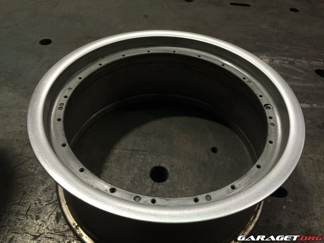

Här är kanten slipad med 500papper, finare än så hade jag inte till excenterslipen.
https://www1.garaget.org/gallery/images/144/143813/143813-b3eb2c8ae1808cbf05fba8792155ce1b.jpg
Nästa gång skall jag ta med våtslippapper, ska slipa upp till 1500-2000korn någonting och sen börja polera.
Frågan är hur jag skall göra inuti fälgen??? Skall man slipa av och lacka någon mörk färg kanske?
