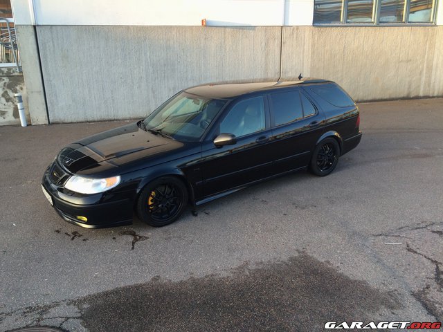

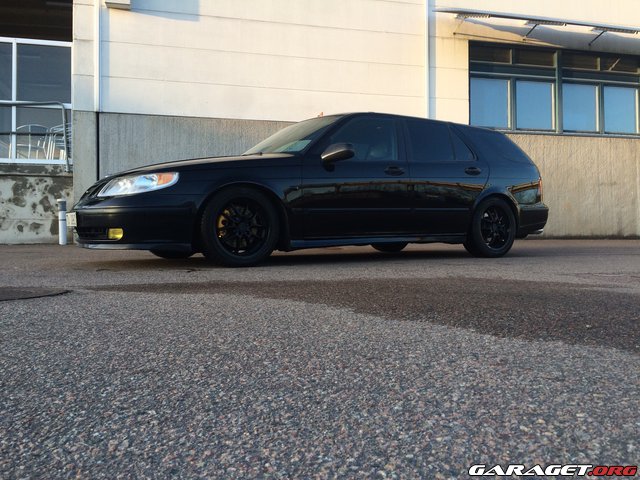

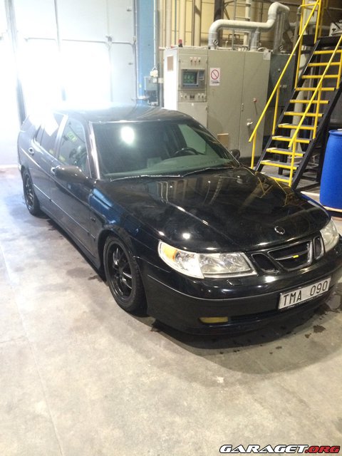

Händer inte super mycket för tillfället.

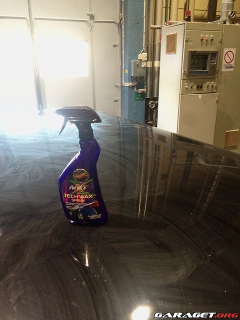

Tvättade bilen i helgen och testa ett av mina sprayvax
https://www1.garaget.org/gallery/images/144/143813/143813-e620fbc4e16fbe3df57547368af944c1.jpg
https://www1.garaget.org/gallery/images/144/143813/143813-a0cd8b54ca81c2bc1211171bd1df291c.jpg
Lät det torka lite, sedan torkade av. Boostade glansen en del

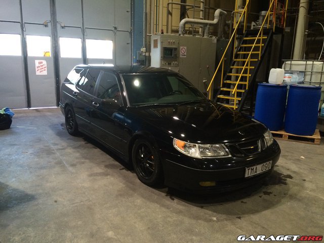

https://www1.garaget.org/gallery/images/144/143813/143813-e6fec4e01b16d384f506943d0bb5d890.jpg
https://www1.garaget.org/gallery/images/144/143813/143813-22c7c1b0076bfd2d5d53f39a76616287.jpg
https://www1.garaget.org/gallery/images/144/143813/143813-5ef21bbcbd14b55bd0778eac7dca6693.jpg

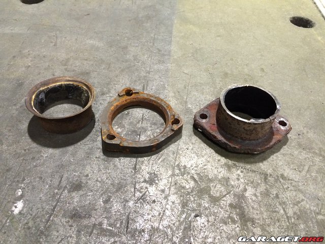

Update:
Nu ska vi se vad jag han med på ca 4timmar...

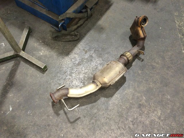

Org dp som jag fixade av jojje81, stort tack!
https://www1.garaget.org/gallery/images/144/143813/143813-e77be0fc957181d246841b9131213b8d.jpg

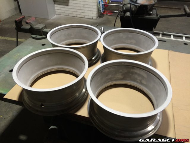

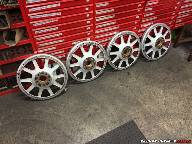

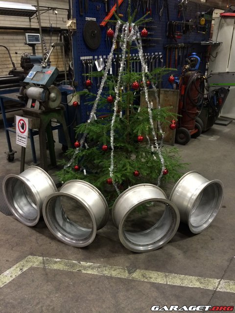

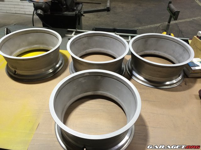

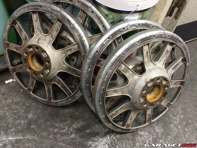

Började med att testa polerkitet som jag hade fixat, jag hade ingen hastighetsjustering på maskinen så resultatet blev inget vidare. Ist för att tjura ihop så började jag slipa insidan på fälgen med 80p, 240p och sist 500p
https://www1.garaget.org/gallery/images/144/143813/143813-5a1d7a5a90c3ef16e36a51ff9dd087a5.jpghttps://www1.garaget.org/gallery/images/144/143813/143813-646f147df5c18319d1aa2f9941b8e7c2.jpg
Å nu e de jul igen... Va bara tvungen wink

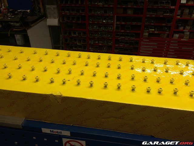

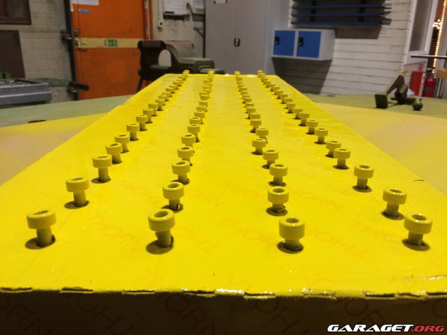

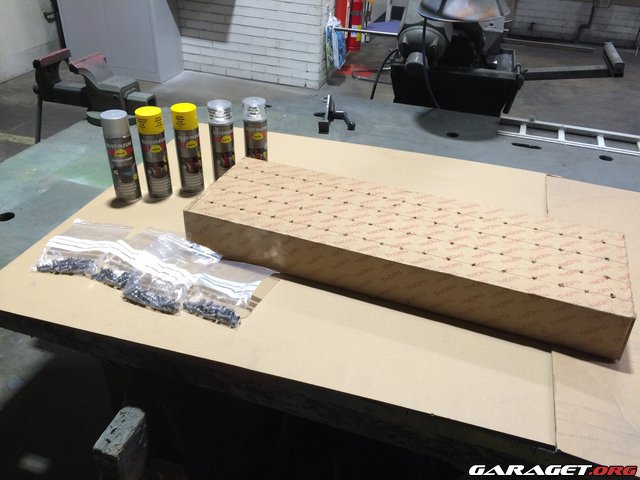

Tröttnade på slipandet och gav mig på skruvarna....
https://www1.garaget.org/gallery/images/144/143813/143813-617325ba5f268dd9e40280778bc9a14b.jpg

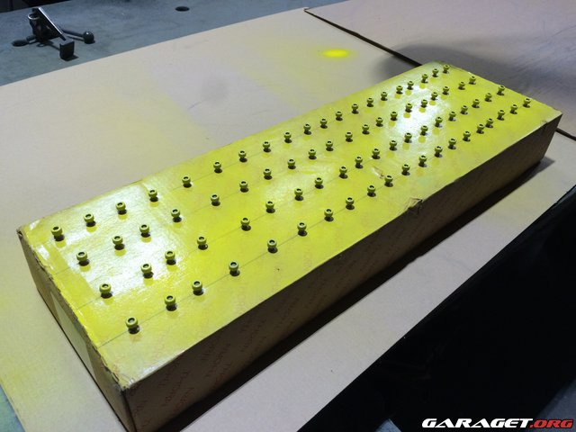

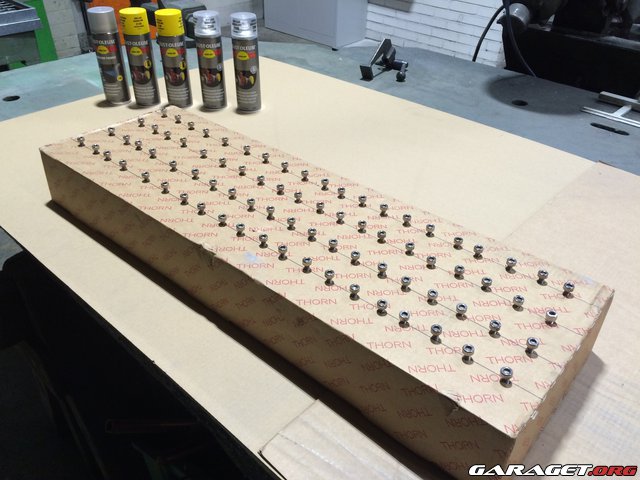

Det va inte ett dugg roligare att sprita av alla nog och sätta fast dom i lådan, men det gickhttps://www1.garaget.org/gallery/images/144/143813/143813-df267e73d36caf78ac16f1e6a9a320f2.jpg
På med häftgrund och sedan första lagret färg
https://www1.garaget.org/gallery/images/144/143813/143813-ce226bfee225e34f3c32354d4f19cf6f.jpg
Blev nog totalt 4-5 vänder med färgen och sedan på med antal lager klarlack
https://www1.garaget.org/gallery/images/144/143813/143813-166a5ee2e1a76da0b98b3f00ab4909bc.jpghttps://www1.garaget.org/gallery/images/144/143813/143813-28fe439346f4184332176b77b02b3c41.jpg

Avslutade dagen med att kapa till dom stumparna jag behövde ifrån dp'nhttps://www1.garaget.org/gallery/images/144/143813/143813-7bbab8aaacba02fd17ae13b08d77f017.jpg

Jisses vilket jobb med fälgarna, snyggt. Det blir spännande att se resultatet.
En tanke här. Du har lagt på 6-7 lager färg inklusive grund och lack. Är du inte rädd att färgen skal spricka och lossna, speciellt då du skall skruva tillbaka skruvarna igen? Ju fler och tjockare färglager man har, desto större är risken att det spricker. Speciellt är risken stor då man skall skruva ihop något då det blir både tryck och vrid på färglagren. Jag har själv gjort den del misstag med detta. hmm
4 442 Inlägg
22 december 2014
#1637
Tack wink tror det kommer bli läckert till slut.
Angående många färglager så är det flera tunna lager. Men visst jag har tänkt tanken också men är ett tag kvar tills dom skall på så jag hinner göra om och göra rätt. Men jag skall försöka vara ytterst försiktigt när ja skruvar ihop allt
GarageKenger
22 december 2014
#1638
JKDesign skrev:
Det blir säkert riktigt bra. Sen gör det ju ingenting om man ibland har lite tur också. Jag menar, så det blir om man tänkt smile
