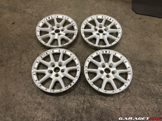

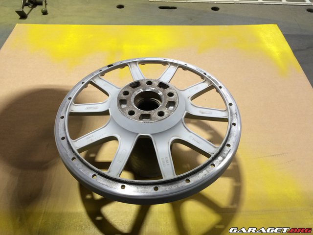

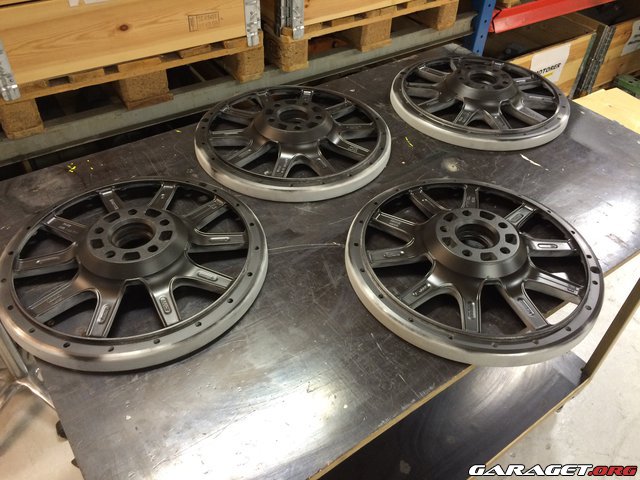

update:

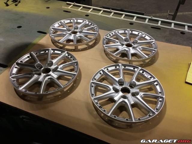

På menyn idag stog det fixa klart fälgar inför lack + dp pyssel.
Innan man började med slitjobbet
https://www1.garaget.org/gallery/images/144/143813/143813-7697d593ffaf0bda3652e272094f8023.jpg

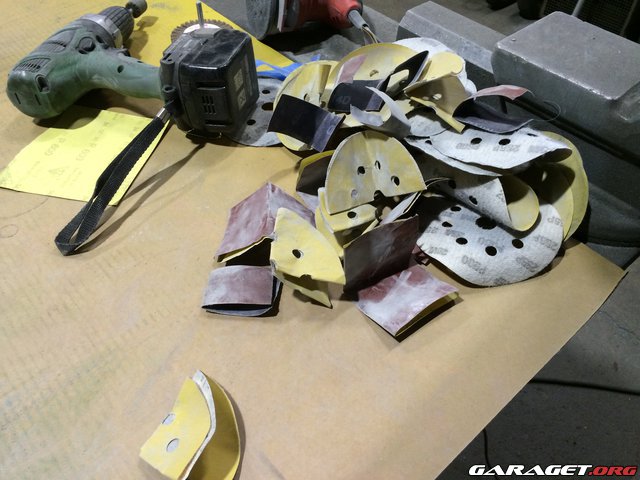

X antal slippapper + 1st Monster energidryck....
https://www1.garaget.org/gallery/images/144/143813/143813-5f0b1781db6d9f332ee26eea9f6d5766.jpg
...sen va dom äntligen nermattade, körde upp till 500p. Borde väl räcka?
https://www1.garaget.org/gallery/images/144/143813/143813-1aa0a8c808e830a43fc587a7cf9dd28c.jpg

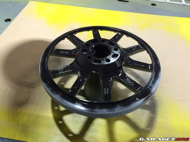

Sen blev det lite färg på baksidan av fälgarna, mattsvart är tuffare än ljus grundfärg.
https://www1.garaget.org/gallery/images/144/143813/143813-e09983cd49c833680ad8d9828e917a87.jpg
https://www1.garaget.org/gallery/images/144/143813/143813-dd675af5d982bfbb76e8ddc8adb05208.jpg
https://www1.garaget.org/gallery/images/144/143813/143813-776a15d0bc2f4c84f915a0593d8a3fa0.jpg

Ser bra ut!
Fixa ställbar slip så vi kan se litd spegelblanka ytor på fälg me wink

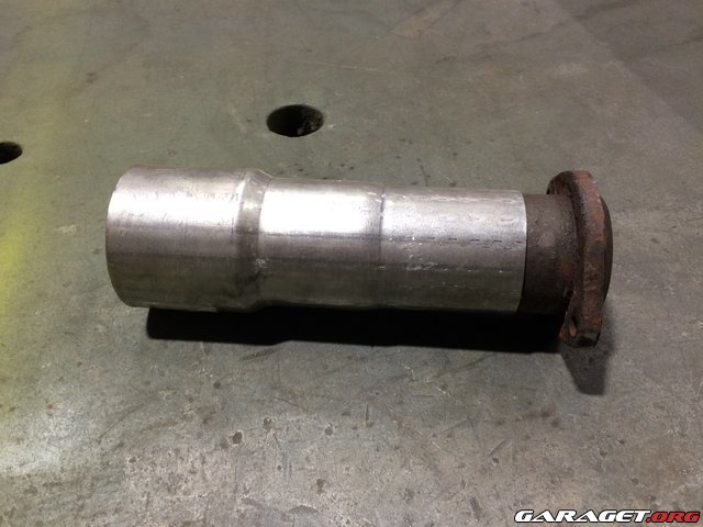

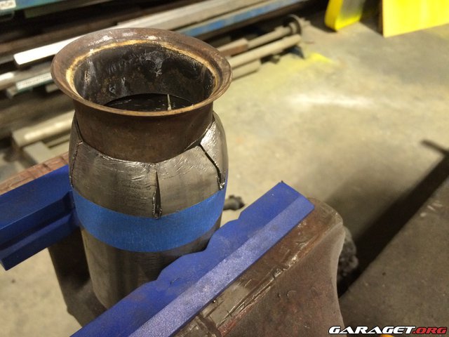

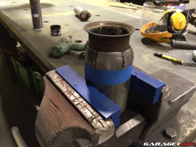

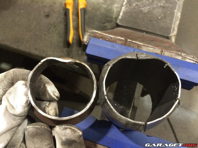

Började pyssla lite smått med sånt som går att förbereda inför dp bygget, anslutningen mot turbo och mot bakre 2,5" system måste fixas.
Bakre anslutningen, skall punkta ihop skarvarna så justeringsmöjlighet finns.
https://www1.garaget.org/gallery/images/144/143813/143813-e7ce9e2aecbdbcb05dc28dae125de903.jpg

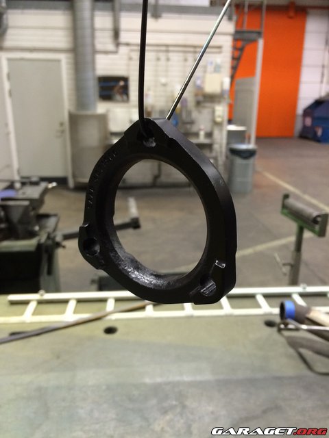

Lackade flänsen mot turbon med värmebeständig färg
https://www1.garaget.org/gallery/images/144/143813/143813-daa3524829ec6cb3bb0f1f3d508081e5.jpg

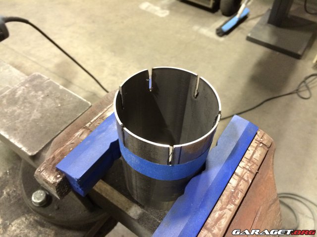

Sen var det dags att vara kreativ
https://www1.garaget.org/gallery/images/144/143813/143813-c666775b4c243bdbd6f45a9f4e0f3edc.jpg
Vara tvunget att bli lite custom
https://www1.garaget.org/gallery/images/144/143813/143813-02f0a90fd51bffea5af10777786cb9ad.jpg
https://www1.garaget.org/gallery/images/144/143813/143813-428044dac1457504cf09535d8c9021ca.jpg
https://www1.garaget.org/gallery/images/144/143813/143813-dd1da237fef3bc9bd27ead214cfd9a5b.jpg
Jag skall svetsa, slipa och snygga till delarna...
Spegelblanka ytor kommer smile jag lovar!

Galet vad du härjar på. Blir som sagt spännande att se fälgarna i färdigt skick.
Nu vet jag inte vilken värmebeständig färg du har, men den som skall tåla 650 grader (Biltema och Hagmans) håller inte för grenrör, downpipe och katalysator. Dessa blir uppebarligen varmare än 650 grader. Jag har själv gjort det och färgen brinner bort och kvar blir en ljusgrå yta. Så det är bortkastad tid och pengar att måla med denna färg. På downpipen och katalysatorn satt färgen kvar längst. Men jag skall prova med en annan färg som skall tåla 800 grader. Typ den som finns som finns här. http://www.haningesot.se/web/article.asp?artID=20. Sen finns det även färg för pensling som skall tåla 1000 grader, som får bli nästa steg.
4 442 Inlägg
23 december 2014
#1650
Kul att du tycker det, jag har rust-oleums hardhat som skall tåla 750grader och tror det är lite i underkant.
Man märker att färgen riktigt biter tag i metallen, ej att gemföra med biltema / hagman. Men men, vi får se hur det ser ut när man fått upp lite värme i systemet smile
4 442 Inlägg
23 december 2014
#1651
Gjorde ett test på rust-omeums standard färger som inte är gjorde för att tåla hög temp och dom pallade med 600grader utan att flagna det minsta, enda som blev var att färgen blev lite brun nyanserad.
GarageKenger
23 december 2014
#1652
Bra att du provar annan färg. Då får vi se resultatet. Jag vet att katalysatorn skall ha minst 600 grader för att funka. Så kanske 700 graders färg funkar här. Men före och efter turbon tror jag inte det räcker med 700 grader tyvärr. Men gör en update när du provat.
4 442 Inlägg
23 december 2014
#1653
Absolut, jag gör uppföljning på resultatet sen wink

Skit i färgen på downpipen bortkastad tid å pengar.. linda det ist.. och absolut inte med biltemas bandage..
Sen så ser det ju bra ut! Jag hade fortfarande använt en riktig kona och sedan kapat så nära flänsen det gick.
Glöm bara inte att sätta dit flänsen innan du svetsar.. blir svår att få på sen tongue
Bmw e36 330 Turbo Projekt
http://www.garaget.org/forum/viewtopic.php?id=316119
Det är inte farten som dödar......... Det är det plötsliga stoppet!
4 442 Inlägg
23 december 2014
#1655
Haha jag har nog tänkt den tanken 100 gånger smile
Lär ju sluta med att flänsen ligger vid sidan om i slutändan ändå!
Köpte bandage ifrån mrtuning, får se om det är något att ha.
