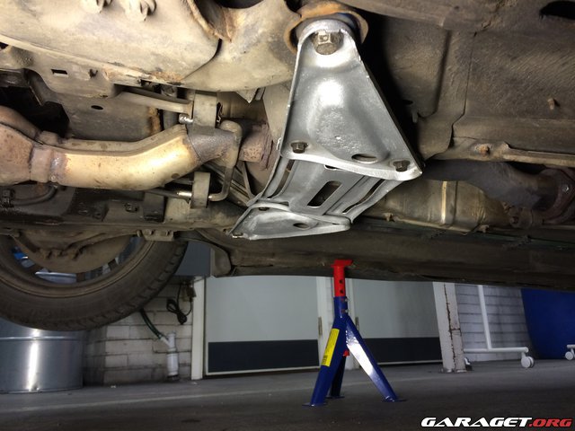

Plåten vi pratar om är det som sitter över avgastunneln som en brygga, för dom som inte riktigt är med på vad vi pratar om smile
https://www1.garaget.org/gallery/images/144/143813/143813-c6b8b3fc2d0a5bc9affce75c2a54be17.jpg
Saab älskare!
4 597 Inlägg
5 januari 2015
#1769
den ger faktiskt lite stabilitet trot eller ej, så låt den vara kvar!

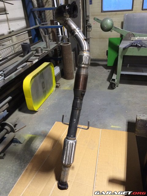

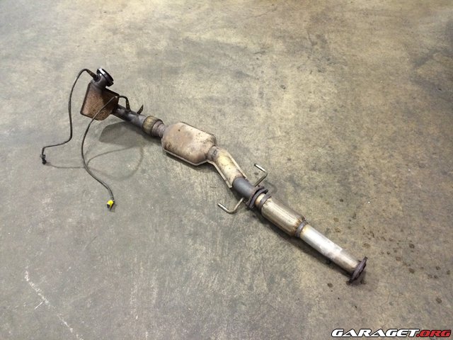

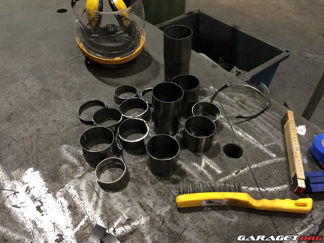

Update:
Vill börja med att säga att det är mindre roligt att ha ett rullande projekt och barn som skall hämtas, men man tvingas bli klar iaf smile
Började med att dränka alla bultar/muttrar i omega636, gjorde livet lite lättare.

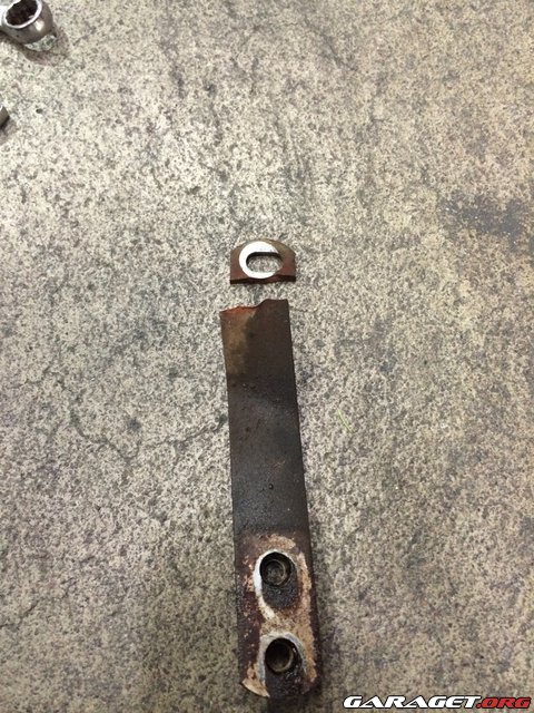

Första överraskningen, ojdå den var visst av
https://www1.garaget.org/gallery/images/144/143813/143813-3be5e7fce12f0d051cd19131179785c1.jpg

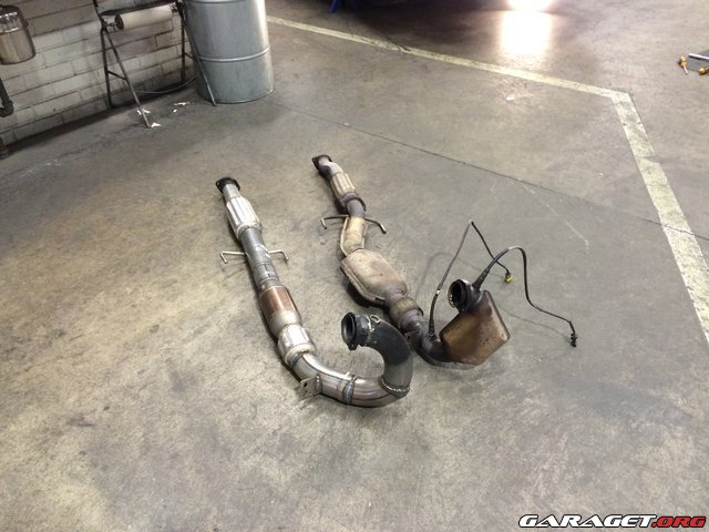

Gammla dp'n borta smile
https://www1.garaget.org/gallery/images/144/143813/143813-cafed306557287209272760200e0f7bc.jpg
Trodde jag tog en massa bilder men det blev inte riktigt så hmm blev en hel del kapning för att passa in iaf
https://www1.garaget.org/gallery/images/144/143813/143813-647888ad38ccc394f53c5127d4128dd6.jpg
Allt punktat på plats
https://www1.garaget.org/gallery/images/144/143813/143813-67ace78b9523640c012939ce6cc47fc1.jpg
Är inte helt 100 nöjd med böjen som blev, men men är nöjd med slutprodukten ändå.
Har byggt bort mycket som stoppar flödet iaf
https://www1.garaget.org/gallery/images/144/143813/143813-b3cb17e2f02fffd9284cfa49e88e4fb5.jpg

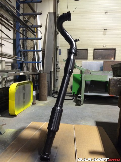

Upphängd för lack
https://www1.garaget.org/gallery/images/144/143813/143813-483a5d47d060e55c7bf1e65b07742038.jpg
Ser riktigt elak ut i svart
https://www1.garaget.org/gallery/images/144/143813/143813-8be1ecbe10ff092ca93404998d1be065.jpg

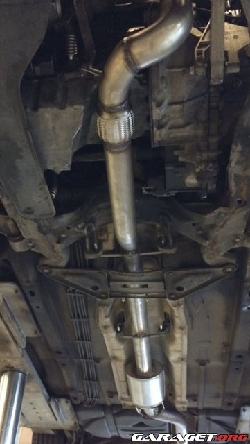

Fräschade upp "raceplåtarna" också, nya dp'n kommer sitta med plåtarna wink
https://www1.garaget.org/gallery/images/144/143813/143813-3f6e4837420599b0def09e0f494b5b5c.jpg
Nu sitter original på igen och den svarta väntar på att få lite bandage sen kan den anses som klar wink

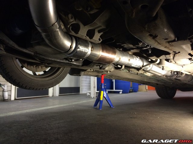

#1780
JKDesign skrev:
Nu har den torkat och denna matta färgen syns lite bättre
http://www1.garaget.org/gallery/images/144/143813/143813-1c9de9d5c6bf14532e5c3b95bbc27748.jpg
Det blev ju riktigt snyggt tillslut, bra budget 3"bygge helt klart ja menar varför ska man betala flera tusen för nåt som aldrig syns när man som du tillverkar själv.
Det är väl klart många väljer den enkla vägen och köper men då kostar det såklart.
