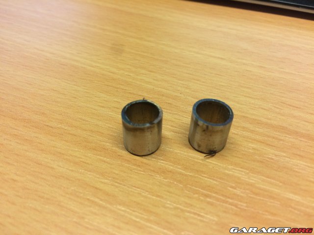

Nu har jag fixat distanser i rostfritt iaf innerdiameter: 8mm höjd: 10mm wink

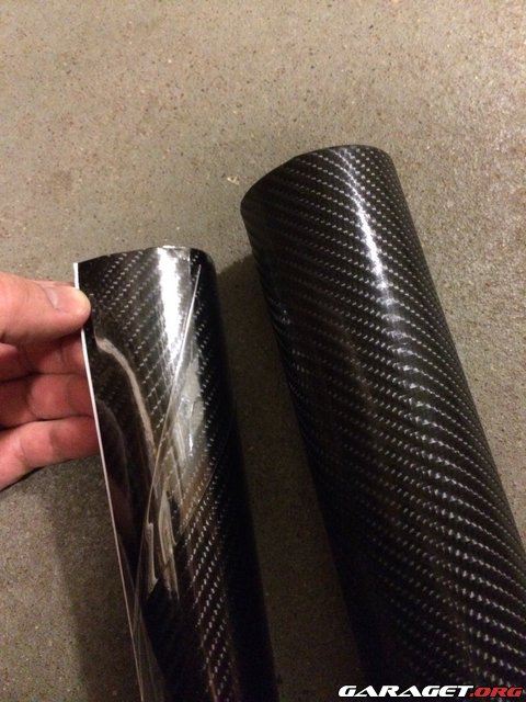

Till höger är den äldre 4d vinylen som är rätt så grym, men den nya 6d till vänster är verkligen grym! Riktigt glossy och beter sig nästan precis som äkta. Är blank och i vissa vinklar ser den helt blanksvart ut. Blir kul att använda sen smile
https://www1.garaget.org/gallery/images/144/143813/143813-9f0e631d31f753353e55ac74c6b76fea.jpg
Jojje81 detta lär passa in med rs6 listerna wink

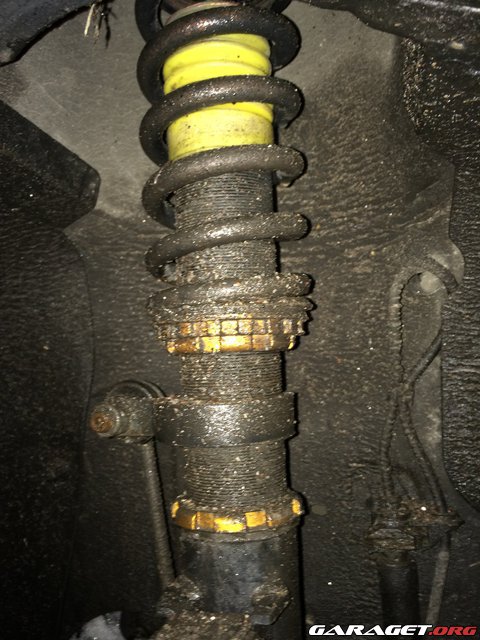

#1810
Update:

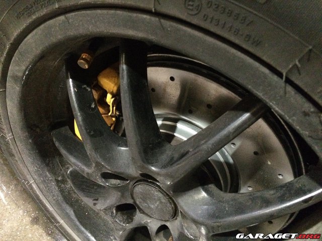

Fick göra en liten snabb puts av coilsen för att se hur dom har klarat vintern än så länge.
Svensk vinter...salt...
https://www1.garaget.org/gallery/images/144/143813/143813-5ddb504f96ff70ec4ffe40522b389363.jpg
Dock såg dom väldigt fina ut under allt, så får bli rostskyddsvax när jag servar bilen sen. Passade på att slänga på lite zink..
https://www1.garaget.org/gallery/images/144/143813/143813-9ce68f41f602f5dcf99e6dab6b220745.jpg
Gillar när man tittar in i hjulhuset och man inte ser någon rost smile
https://www1.garaget.org/gallery/images/144/143813/143813-5a03ad096015dfd6afb845b41aa42dba.jpg

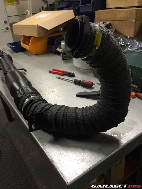

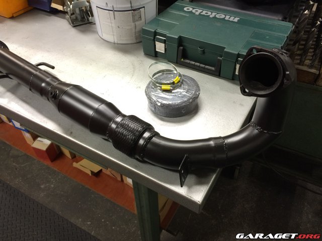

Sen blev det lite avgasbandage så katten får det varmt och skönt wink
https://www1.garaget.org/gallery/images/144/143813/143813-9ddf8ea110ac18f2b23c588e7d04bd0c.jpg
Blev rätt hyffsat för att vara första gången
https://www1.garaget.org/gallery/images/144/143813/143813-83cbe1d4146623df53e052b352fc0c78.jpg
Klämmorna var inte silvriga så många minuter smile tycker den ser rätt brutal ut med bandaget
https://www1.garaget.org/gallery/images/144/143813/143813-9bdbda5cb25d4ed1bcea1f0441a2ebb3.jpg

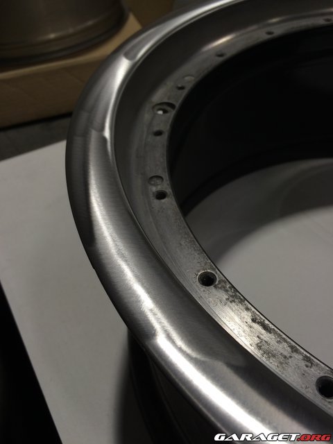

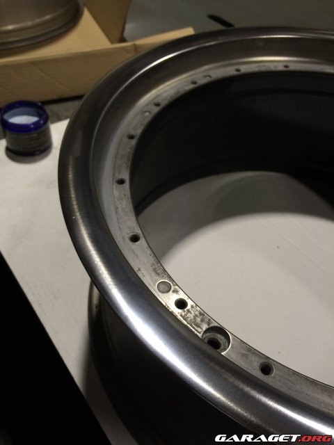

Sen blev det polera fälgkant, yta efter första trissan
https://www1.garaget.org/gallery/images/144/143813/143813-eb1ba83dcd046a0e885a261d71512e1f.jpg
Steg 2
https://www1.garaget.org/gallery/images/144/143813/143813-11b4e409bb093e81f5dde5813fe4d249.jpg
Steg 2 vs steg 1
https://www1.garaget.org/gallery/images/144/143813/143813-1a059dd119eb4324fc2ddacae24f4d93.jpg
Det börjar likna något
https://www1.garaget.org/gallery/images/144/143813/143813-7b50c2586a85702a55241fff174f61af.jpg
Ska ta med polermaskinen nästa gång och testa lite olika metoder, är inte helt nöjd med finnishen. Har ändå kört tyrolit trissorna -> autosol -> all metal polysh. Dom 2 senaste för hand dock....

Hur lindade du?

Hur lindade du?
Fuktade bandaget bara, sen lindade uppifrån och ner.
George
1 956 Inlägg
11 januari 2015
#1818
JKDesign skrev:
jojje81 skrev:
Hur lindade du?
Okey.. då är det extremt tjockt bandage.. tänkte ifall du inte blötte ner bandaget smile

Man ska väll lägga hela bandage rullen i vatten i typ 5 min, så blir det enklare att få det bra:)

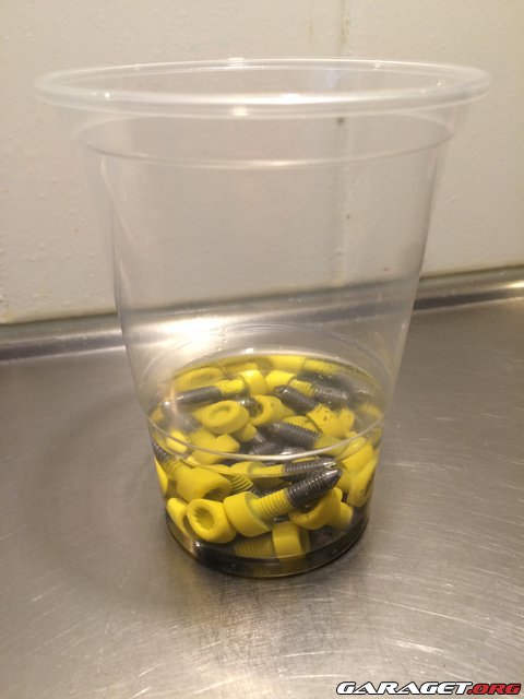

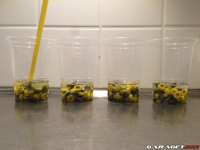

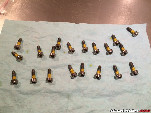

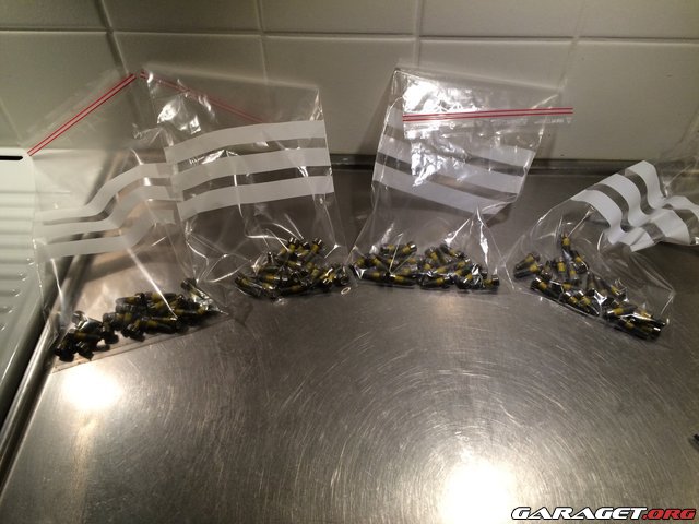

Har funderat på skruvarna en hel del och bestämde mig för att återställa dom så dom nyrenoverade fälgarna kommer vara cleana många säsonger framöver
https://www1.garaget.org/gallery/images/144/143813/143813-b9b9cab2f3970fecdcbbfd5f06c741b8.jpg
https://www1.garaget.org/gallery/images/144/143813/143813-3b3522c0307d44463c1ea3ff523ad283.jpg
https://www1.garaget.org/gallery/images/144/143813/143813-57d189f3e88acab4cfab069db1b6792b.jpg
Va ett jäkla terapiarbete men det gick iaf wink
https://www1.garaget.org/gallery/images/144/143813/143813-f2f1849c69f5b215ebfeb4af5880df5e.jpg
https://www1.garaget.org/gallery/images/144/143813/143813-edc349af4da2ea5b7f41b9970794cf0e.jpg
80st totalt
https://www1.garaget.org/gallery/images/144/143813/143813-5caa2a093429f38f41096b1a50bdc02d.jpg
