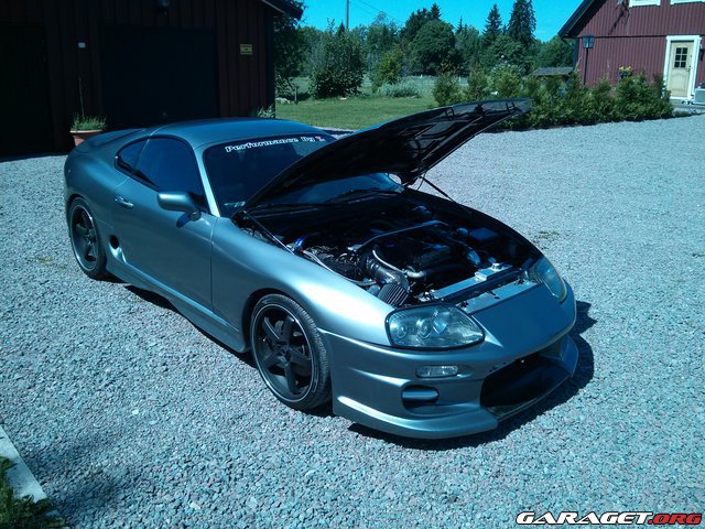

https://www1.garaget.org/gallery/images/1/143/143-5dfa256281161568ad970e6e36891df5.jpg
I dag rullade bilen till PBZ för morgondagens mappning.
Vad tror ni på för effekt? original motor, dubbla orgpumpar med lite grövre ledningar, fuelrail och 1000cc spridare samt GT35R turbo på bf95.
1 101 Inlägg
19 juni 2013
#346
Beror på hur mkt du vågar ladda wink men runt 600-650 låter nog rimligt smile

önskar dig lycka till och gissar på 600-650
1 938 Inlägg
20 juni 2013
#350
Mellan 750-850hk, står inte vilket avgashus du har men antagligen något större så där mellan om du inte skall plocka allt som går. smile

ca 440 på hjulen med safe ladd vart det.
Ska hämta i morgon mer info och bolla idéer för mer effekt.
