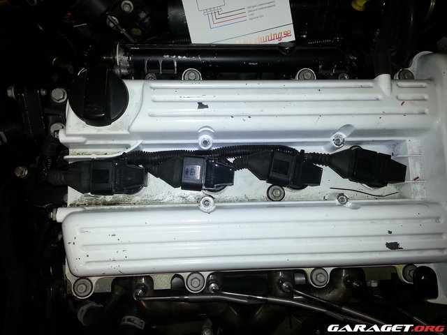

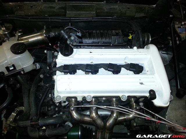

Bilder på mina nya vag tändspolar
https://www1.garaget.org/gallery/images/166/165777/165777-1c972feb2ef10602f8f59d03853a221a.jpg
https://www1.garaget.org/gallery/images/166/165777/165777-39cee11f9817d8a9bad634addc6067ff.jpg

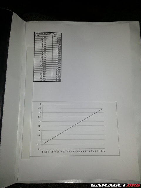

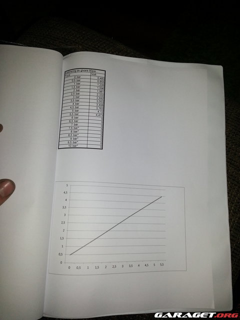

Jag har nyligen köpt två analoga tryckgivare som jag ska ha till bränsletrycket och oljetrycket. När jag nu äntligen fick hem dom efter lite strul då första leversansen är spårlöst borta så jag fick beställa om, så visar det sig att där inte var något kalibrerings intyg. Så där fanns ju bara en sak att göra ... ta in den till jobbet och kalibrera dom själv:)
Här är resultaten:
https://www1.garaget.org/gallery/images/166/165777/165777-3939e95b8bc16805888615d0f451f63d.jpg
https://www1.garaget.org/gallery/images/166/165777/165777-44b095efcb4a30947c9031244d0c3a82.jpg

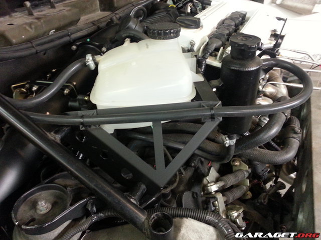

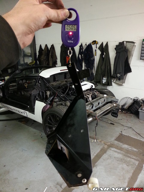

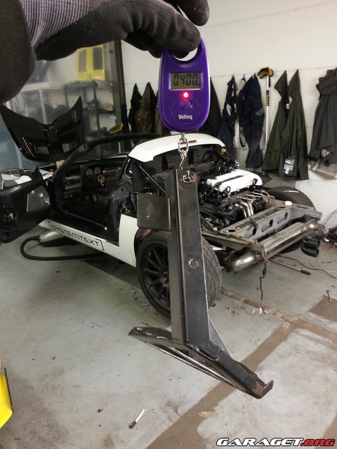

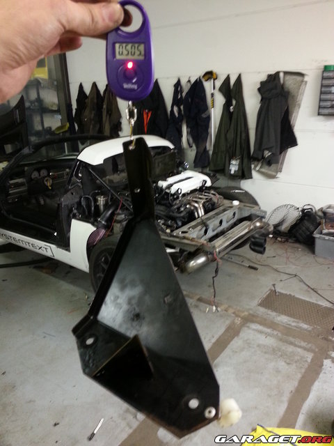

Sen har jag lättat bilen lite, med betoning på lite tongue
Jag har kapat bort lite material på hållaren till vattenkärlet, resultatet 105 gram lättare smile
Alla bäckar små brukar man säga ...
Lite bilder
https://www1.garaget.org/gallery/images/166/165777/165777-6cbcf7204c0f4d6b2b07ef940b570800.jpg
https://www1.garaget.org/gallery/images/166/165777/165777-235a309482896a70a19fd681aa77347e.jpg
https://www1.garaget.org/gallery/images/166/165777/165777-28241e3d64e18ed948e56fa4c7bf91e6.jpg
https://www1.garaget.org/gallery/images/166/165777/165777-5434a5e021b924d36717e4b4b5b110ff.jpg
Som synes så blev det en blästring och ny lack på den med

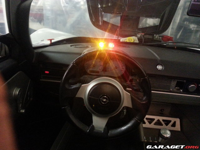

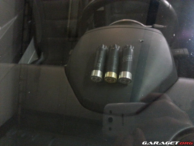

_Dolle_ kom med den dumma iden att ha mina varnings lampor i hagel hylsor...
Såhär blev resultaten:
https://www1.garaget.org/gallery/images/166/165777/165777-8cac33d7ff77933f67a3d1d31ff70c43.jpg
https://www1.garaget.org/gallery/images/166/165777/165777-ea71696b93659561a77bf2205003e395.jpg
https://www1.garaget.org/gallery/images/166/165777/165777-4483039eb3a657c4eb484f433f0e40d9.jpg
Motorvarningnivå 1 = Gul
Motorvarningnivå 2 = Röd
Shiftlight                = Blå

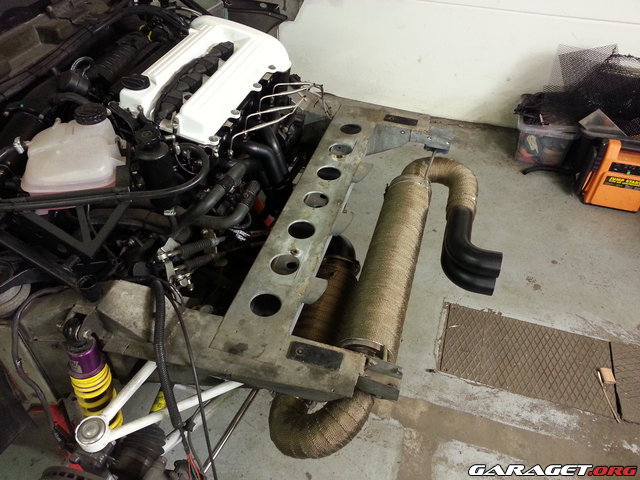

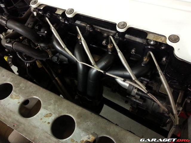

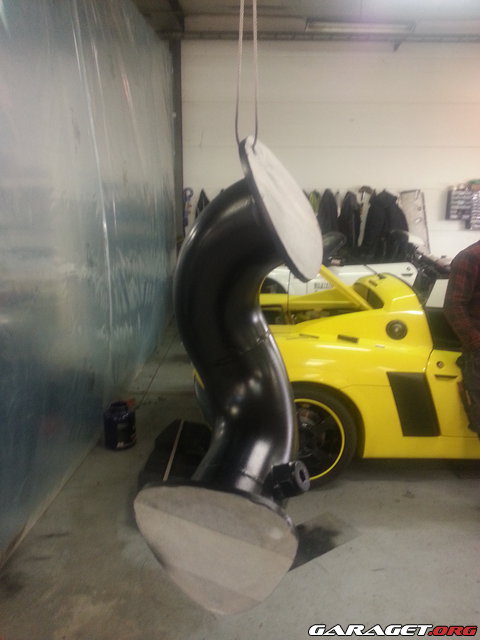

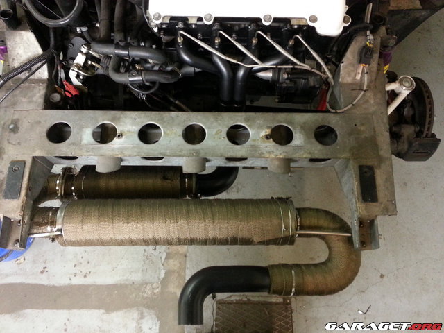

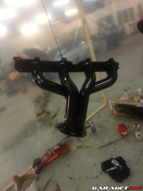

Så nu är avgassystemet helt färdigt! Efter uppstart så fick vi lägga till en liten ljuddämpare till så nu kan jag välja mellan att ha katalysatorn eller lilla ljuddämparen på.
Jag har också lackerat grenröret med en värmecoating och lindat avgassystemet med avgasbandage.
https://www1.garaget.org/gallery/images/166/165777/165777-0d8a5f3cdab2e71b1127dc99ab73a979.jpg
https://www1.garaget.org/gallery/images/166/165777/165777-b095259a9356b2b6e7bea355e9ab57ef.jpg
https://www1.garaget.org/gallery/images/166/165777/165777-a89d44fee9fb079fff8f0d5f64ca03b6.jpg
https://www1.garaget.org/gallery/images/166/165777/165777-5bff63927856de12890735107f0d9008.jpg
https://www1.garaget.org/gallery/images/166/165777/165777-4dbb98ec90c353c9352d14689f2087c2.jpg

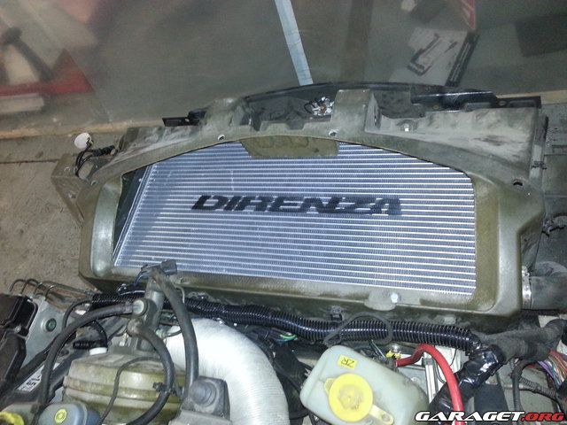

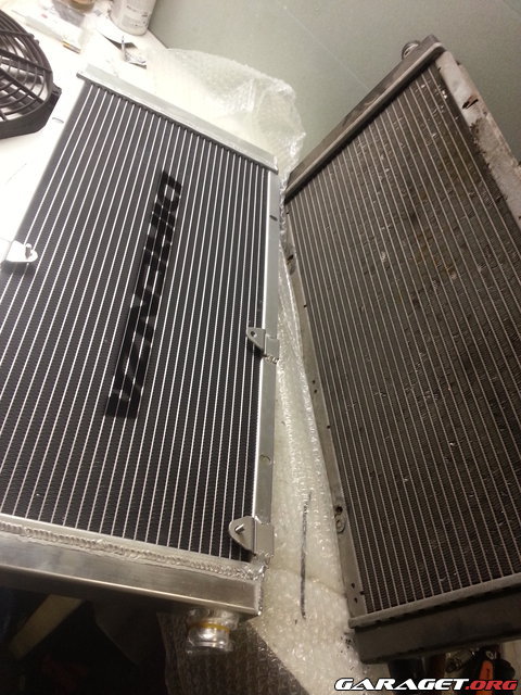

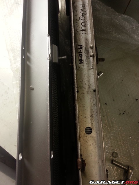

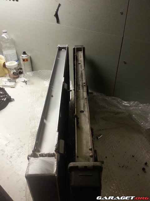

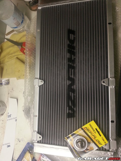

Igår fick jag min kylare som jag vann på en auktion på eBay i förra veckan smile
En Direnza 50 mm dubbel kanals kylare helt i aluminium så inga plastsidor som spricker.
Fick även mitt nya termostat från Australien igår, ett högflödes 82 graders.

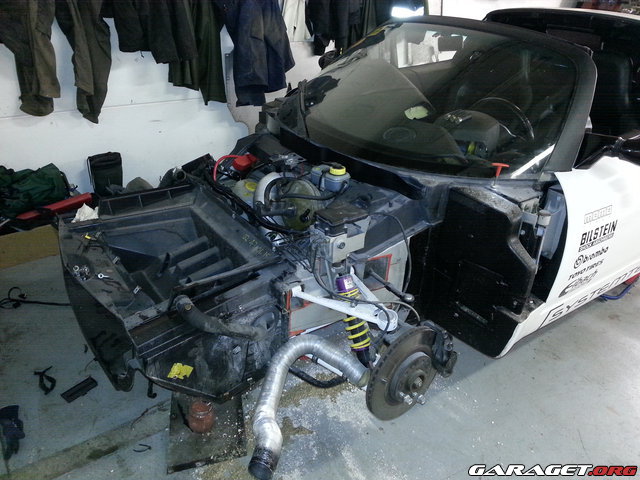

Nu är kylaren monterad smile
Jag hade läst lite innan att det skulle va ett rent helvete att byta men svårighetsgraden var inte så hög, dock var det mycket som skulle skruvas isär innan man kom åt och kunde byta.
https://www1.garaget.org/gallery/images/166/165777/165777-43f8d32c2bb846d17f659411bbf0a259.jpg

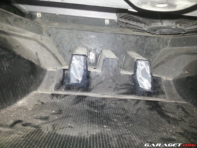

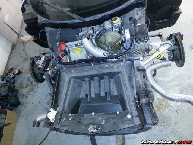

När jag ändå hade plockat sönder hela fronten passade jag också på att lägga in lite filter nät i insugshålen till kupefläkten.
Nu slipper man förhoppningsvis få stenskott i visiret på hjälmen :p
https://www1.garaget.org/gallery/images/166/165777/165777-95ebf9fb8e0bff84213f990375f86c25.jpg
