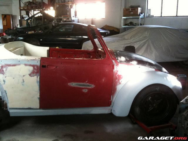

Karossen är blästrad från rost
och planeringen för karossen innan plastkitet monteras ser ut så här:
- svetsa igen rosthål
- svetsa igen hål för blinkers
- svetsa igen fönstren på dörrarna
- svetsa ihop a-stolparna och kanten ovanför framrutan där karossen har kapats.
- spackla ojämnheter

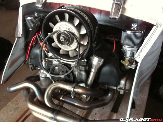

den här veckan har det spacklats och svetsats en hel del så
nästa vecka ska väl plåtjobbet vara så pass klart att det kommer synas att det hänt massor.
då ska även plastkitet ha passats in.
så länge slänger jag upp en teaser på min motor som jag slängde i provisoriskt för att se om den får plats
och efter att ha kapat lite i motorrummet så sitter den som en smäck!
https://www1.garaget.org/gallery/images/164/163794/163794-7424b170848cda356554fd1361788f40.jpg
två liters typ 4 motor med dubbla förgasare och porschefläkt.

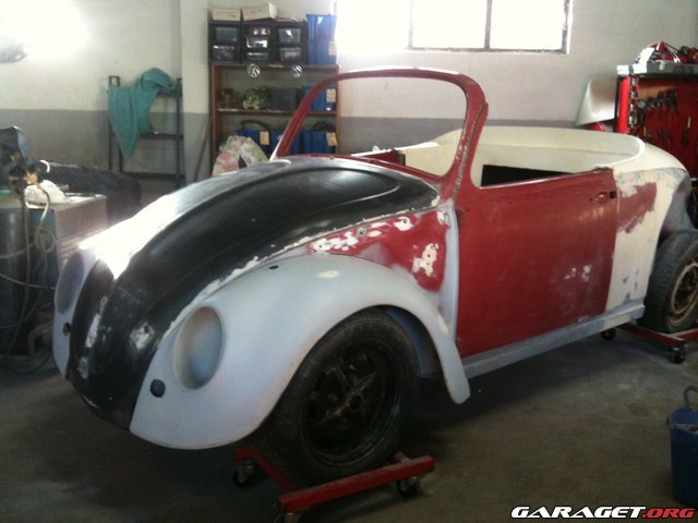

https://www1.garaget.org/gallery/images/164/163794/163794-a6be361d569daa6986542708b17a3cb8.jpg
sådär, kapat dörrarna och passat in kitet och satt dit det provisoriskt
medan jag fortsätter med detaljerna som gör skillnad.
dvs spackla ojämnheter och svetsa.
när karossen är helt klar för sprutspackel ska kitet lyftas bort och motorrummet lackas.
sen ska kitet sättas ihop med karossen och allt ihop ska sprutas.

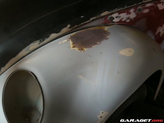

https://www1.garaget.org/gallery/images/164/163794/163794-6092a39d9879d6dab9d9313b5853d6d5.jpg
Lagat rosthål mitt på dörren med metallspackel.

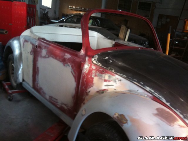

https://www1.garaget.org/gallery/images/164/163794/163794-7ce584c6fdf42ad2c06c717898630ed7.jpg
https://www1.garaget.org/gallery/images/164/163794/163794-024b8d6c9107ae337c2e087221266fe1.jpg
Börjar mest se ut som en hög med spackel! Men nu är de flesta rosthål lagade åtminstone smile

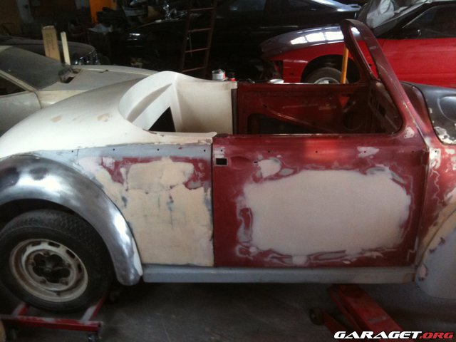

https://www1.garaget.org/gallery/images/164/163794/163794-c2683f5b2a0c2290d740c2a9f1e8b19f.jpg
Svetsat igen hålen för blinkers och sedan spacklat med metall spackel.
