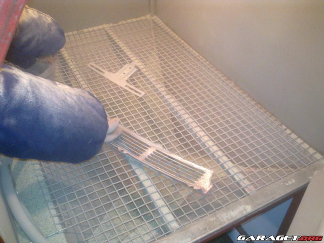

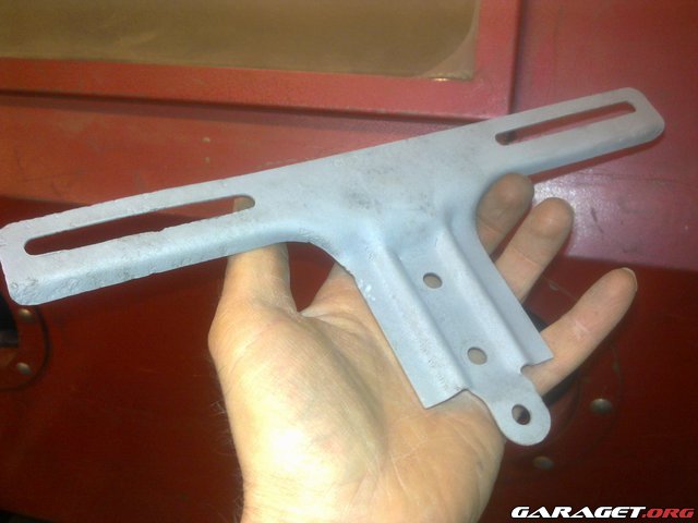

Äntligen har jag fått tummen ur röven & köpt blästersand så jag kan fixa lite småprylar själv hemma i blästerskåpet..

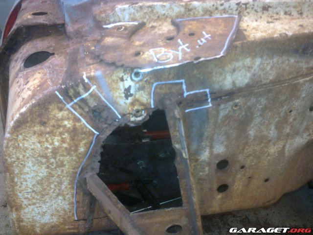

Idag på förmiddagen så var jag & mätte på en helfrisk 55a kaross , så nån dag framöver ska jag jämföra dom måtten på min 55a, vilket troligen kommer bli en skräckupplevelse wink
Passade även på att fotografera lite detaljer i karossen som saknas på min bil (alltså sånt som är bortrostat)
välbehövlig studie, nu ska min kaross kryssas upp & sen delas upp i mindre bitar för blästring & rostlagning big_smile

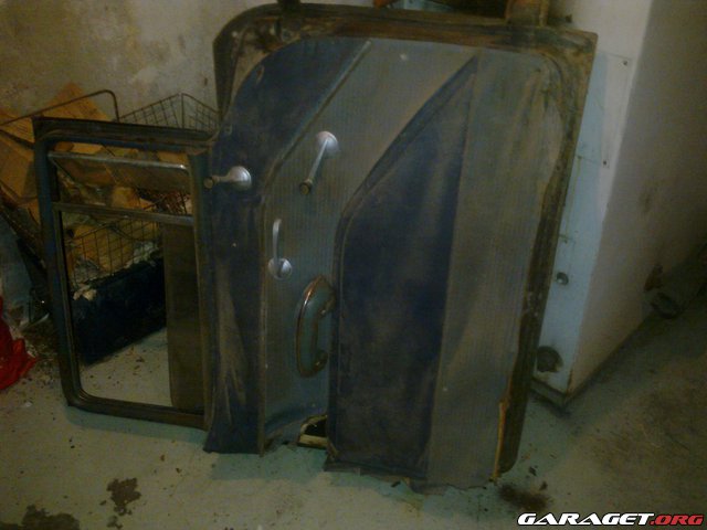

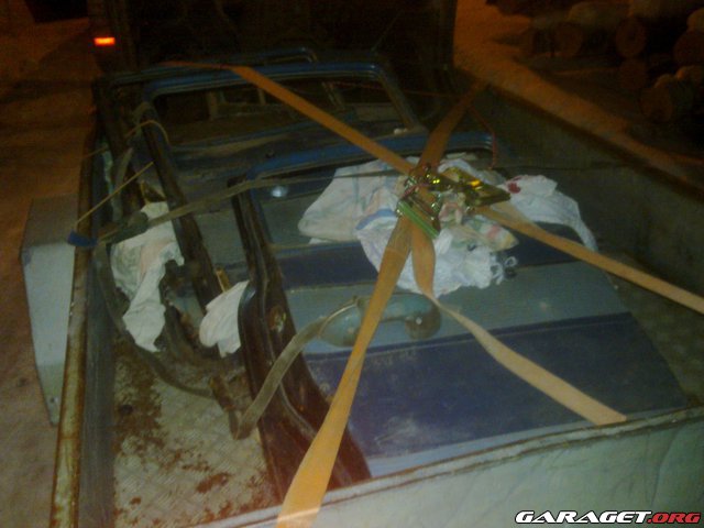

idag handlade jag lite bra & ha saker igen, mest för att komma över massa smådelar till dörrar mm som jag saknar
http://www.blocket.se/vi/37033205.htm var en obetydlig men väldigt bra annons, kan tipsa att det fanns mycket dörrar & luckor till alla möjliga 50-70tals bilar i varierande skick smile

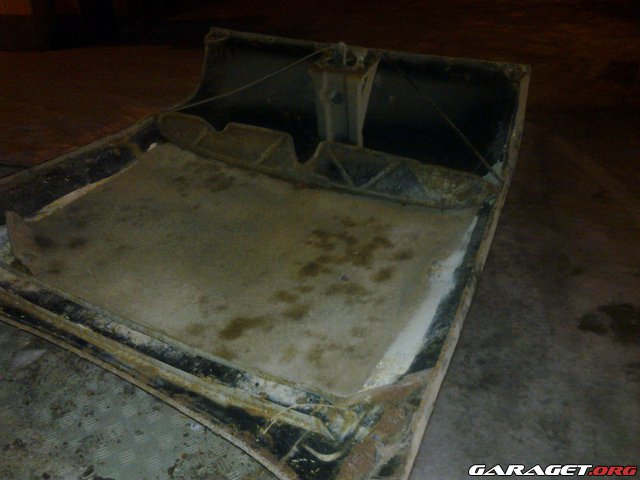

https://www1.garaget.org/gallery/images/45/44948/44948-17ce9769c68867c4c791cd5a31f6a445.jpg
Trädgårds Prydnad eller fin huv?

Dörrar & baklucka

En ska slog mig just, jag behöver inte längre försöka tillverka egen stoppning till dörrhandtagen på chevan, det sitter ju 1st handtag på varje dörr , köpte ju 4st dörrar i söndags = jag har 4st handtag att klä om / ta stoppningen ifrån wink
